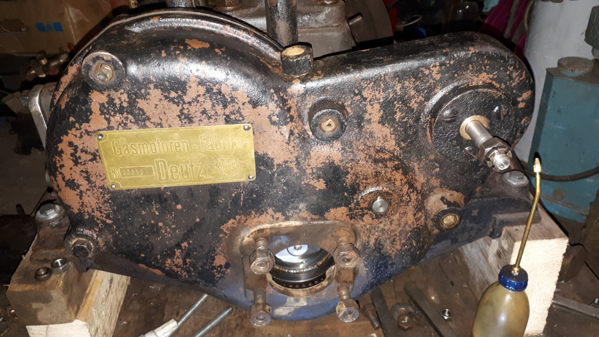

Alles rostig aber doch einfach zu demontieren
Sieht schlimm aus aber ist zu retten die teile
Nur neue inlass ventilen reicht
Muss Noch alles sauber machen

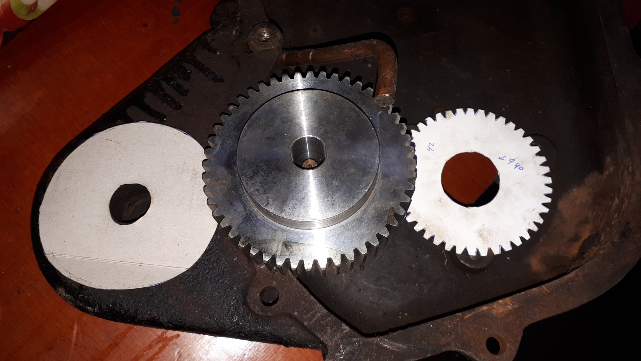

Und weiter mit die teile
Regler gewichten nun fertig
Und die neue zahnradern sind auch gekommen

Zahnradern auch fertig
- atedeutzMA116
- Beiträge: 1093
- Wohnort: oudkerk
Re: Deutz NMZ bootsmotor stationair motor selten
Regler fertig und zahnradern auch alles ok
Mit die timing
Mit die timing
