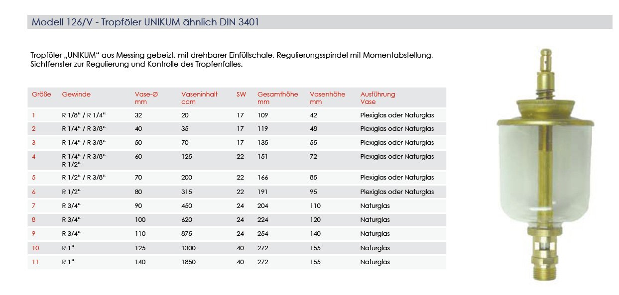

Suche für meinen Tropfoeler die Vase
leider ist am unteren Teil was abgebrochen
bekomme sie daher nicht dicht.
wer hat solch eine Vase oder weiß wo ich eine bekommen kann.
im Vorraus schon mal vielen Dank

Ich habe sowas schon bei Albert Kuhn als Ersatzteil bekommen.

Hallo Lorenz,
gibt es beim Mädler auch!
https://www.maedler.de/product/1643/162 ... g-von-oben
