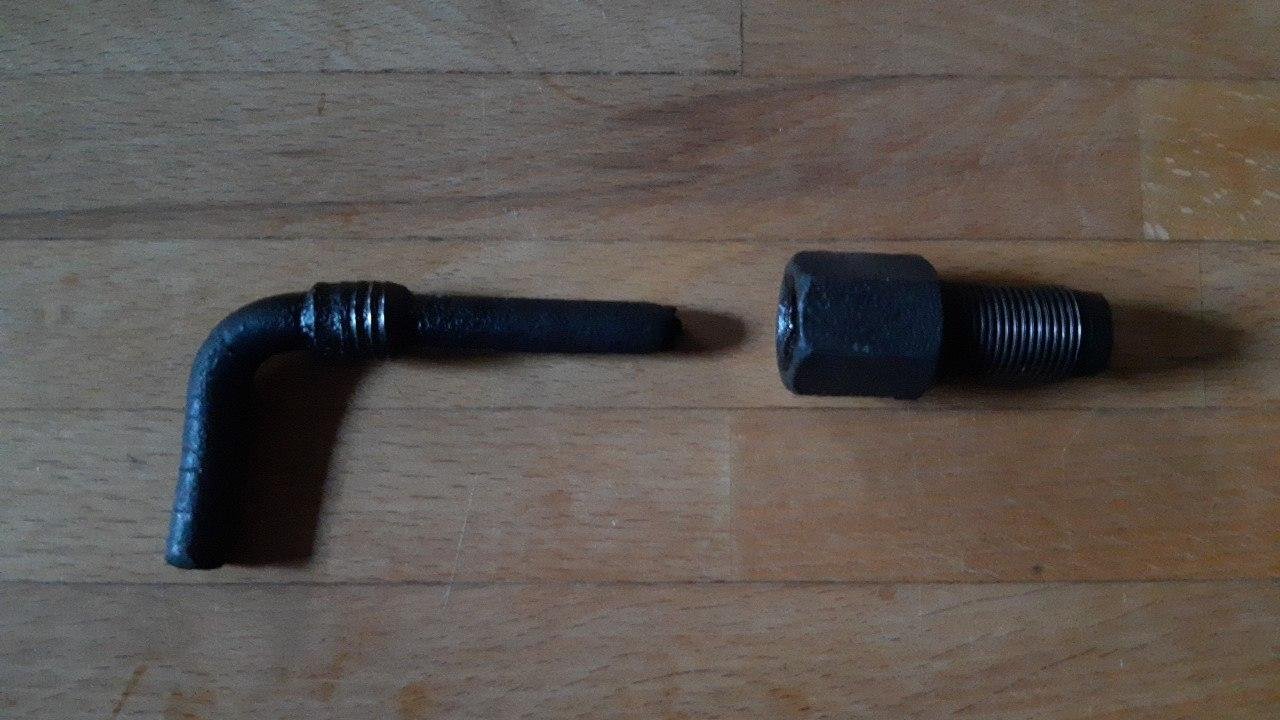

Hallo gibt es für das Innengewinde des Luttenhalters eine passende Glühbirne?

Hy natürlich nicht. Aber ist doch schön wenn du Spaß hast. Ich frage für meinen Vater , habe also von der Materie nicht soviel Ahnung. Er muss im Standmotor diese Kerze Birne oder wie auch immer, wechseln und braucht halt eine Neue. Da dachten wir hier wären wir richtig. LG Anja

Hallo Anja, fangen wir mal an, was ist es für ein Motor? Wie ich es verstehe wurde sonst ein Luntenhalter mit Lunte, also anzünden und so weiter...der Motor gestartet.Jetzt soll also eine elektrische Gühkerze eingebaut werden. Soweit richtig?
Da führt sicher kein Weg am anfertigen eines Adapters vorbei, damit Innen-Außengewinde passen.

Ich wecke dieses Thema mal wieder auf.
Ich weiß nicht wie und ob Anja ihr Problem gelöst hat, aber bei mir schaut es so aus:
Mein MAH 914 wird fest in einem Raum stehen, Strom erzeugen und verschiedene Maschinen antreiben.
Deswegen macht das Glühen mit einer elektronischen Kerze für mich schon sinn.
Außerdem ist das Gewinde von dem Luntenhalter nicht mehr das schönste und bevor ich mir dieses Teil (und irgendwo her regelmäßig Zündfix) bestelle, kaufe ich mir lieber eine Zündkerze und fertige evtl. einen Adapter an.
Was ist das denn für ein Gewinde? Ich messe den Durchmesser 16,4mm und eine Steigung von ~1mm. M16,5x1mm ist aber ein sehr untypisches Gewinde und die Steigung schaut größer als 1 aber kleiner als 1,5mm aus.
Könnte das ein Zollgewinde sein? G3/8" also 16,66x1,337mm?
Würd mich freuen wenn mich jemand aufklären kann obs dafür eine passende Glühkerze gibt und wenn nicht, welches Gewinde das ist damit ich einen Adapter anfertigen kann.

Hallo, der Deutz MAH Motor hat bei den Kopfschrauben altmodisches Zollgewinde, bei den normalen Schrauben das Metrische Regelgewinde und bei den Feingewinden ist alles Wasserleitungsgewinde.
Ich habe die Glühkerzen vom VW-Diesel genommen, die sind nicht dick und passen meist gut in so einen Adapter rein.
