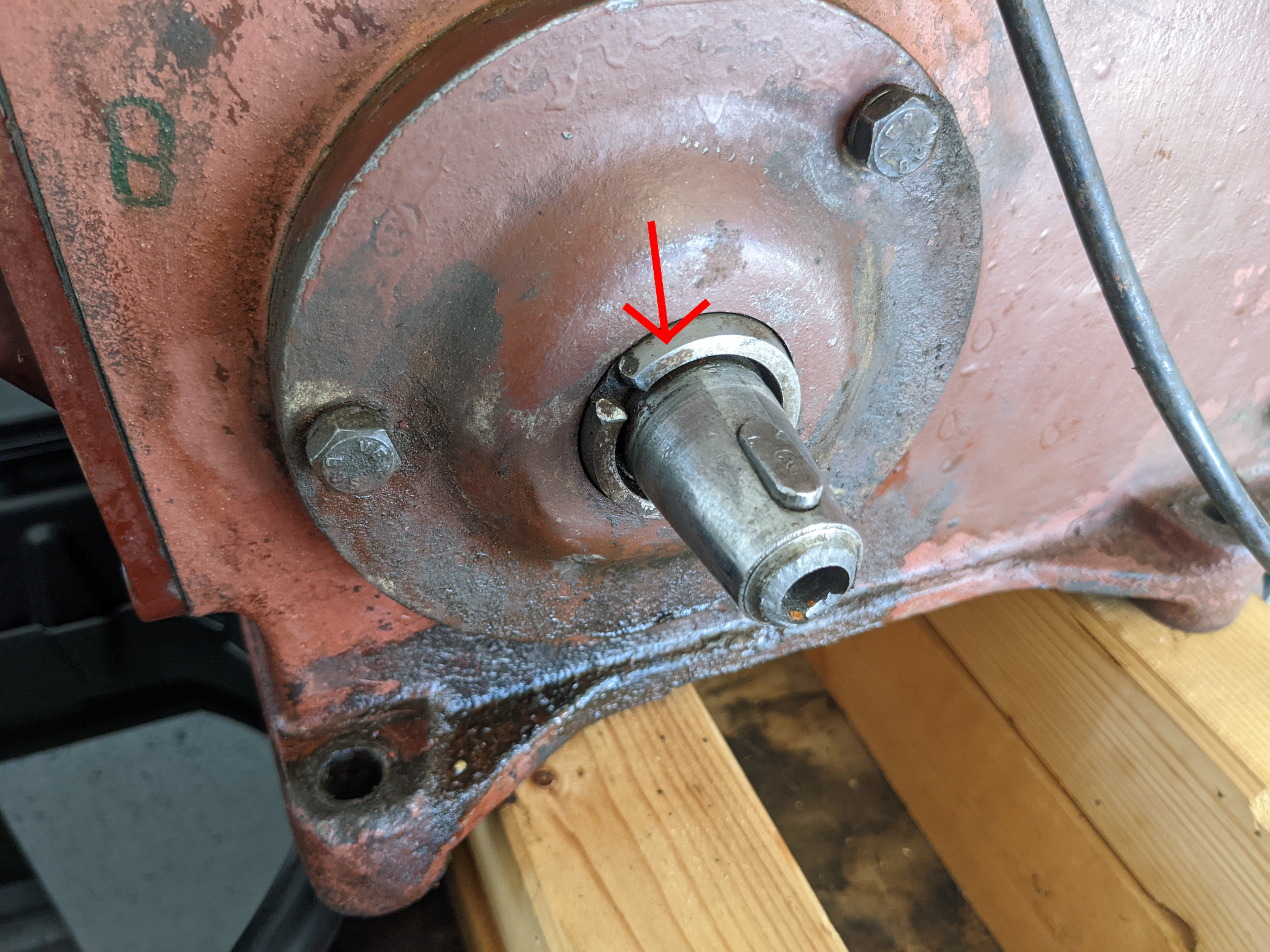

ich habe ein neues Problem. Wie bekommt man diese Schraube gedreht? Gibt es ein Spezialwerkzeug?
Vielen Dank im voraus für eure Hilfe!

Grüß dich,
habe mal schnell hier nach Teilelisten gegoogelt:
https://de.scribd.com/document/36966678 ... -711-Parts
Danach ist es eine Ringmutter die je nach Kurbelseite wohl Links- o. Rechtsgewinde haben kann. Also Vorsicht, nicht dass du es noch fester machst.
Würde es gut mit Kriechöl/WD40 etc. vorbehandeln u. dann zärtlich mit einem Hammer und Dorn oder Meißel versuchen zu lösen. Kann aber auch gut sein, dass du erst den Seitendeckel entfernen musst. Kann ich auf den Bildern nicht genau erkennen. Viel Erfolg!

Servus!
Du musst zuerst den Deckel auf der linken und rechten Seite abschrauben! Dann den Regler und die Ölpumpe ausbauen und dann geht die ganze Kurbelwelle raus! Den Ring kannst du mit einem Hakenschlüssel öffnen! Achtung wg. Links- und Rechtsgewinde! müsste so funktionieren!
