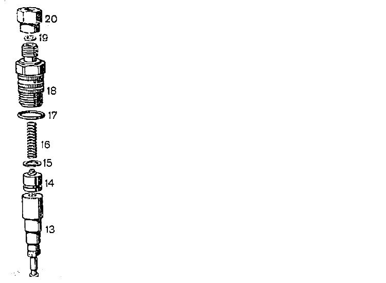

Re: Hatz E673 Stromerzeuger Fragen/Probleme
Beitrag von schmierlappe »
das hört sich an als ob das Entlastungsventil auf der Einspritzpumpe hängt.
In dem Teil 14 ist ein Kölbchen drin, das hängt wahrscheinlich.
