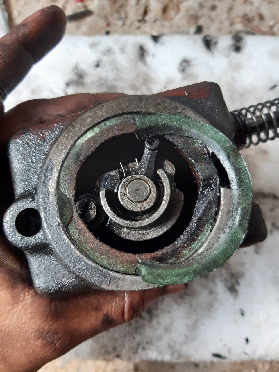

Deswegen habe ich die Einspritzpumpe abgebaut und dachte mir ganz nach der Anleitung in diesem Thema lege ich einfach ein zwei mehr Beilagscheiben rein. viewtopic.php?p=48179#p48179
Beim Ersteller dieses Beitrags waren über 7 von den Scheiben verbaut. Bei mir sind es nur zwei, wobei sich eine schon zersetzt hat. Das ist doch schon wenig, oder?
Beiträge: 1391
Re: MAH 914 metallisches Klopfen
Beitrag von BUMI »
Moin, am besten ist Förderbeginn messen - dann kannst Du den Sollzustand herstellen. Wenn Dir der nicht gefällt, kannst Du mehr drunter legen, solltest dann aber bei Belastung vorsichtig sein.
