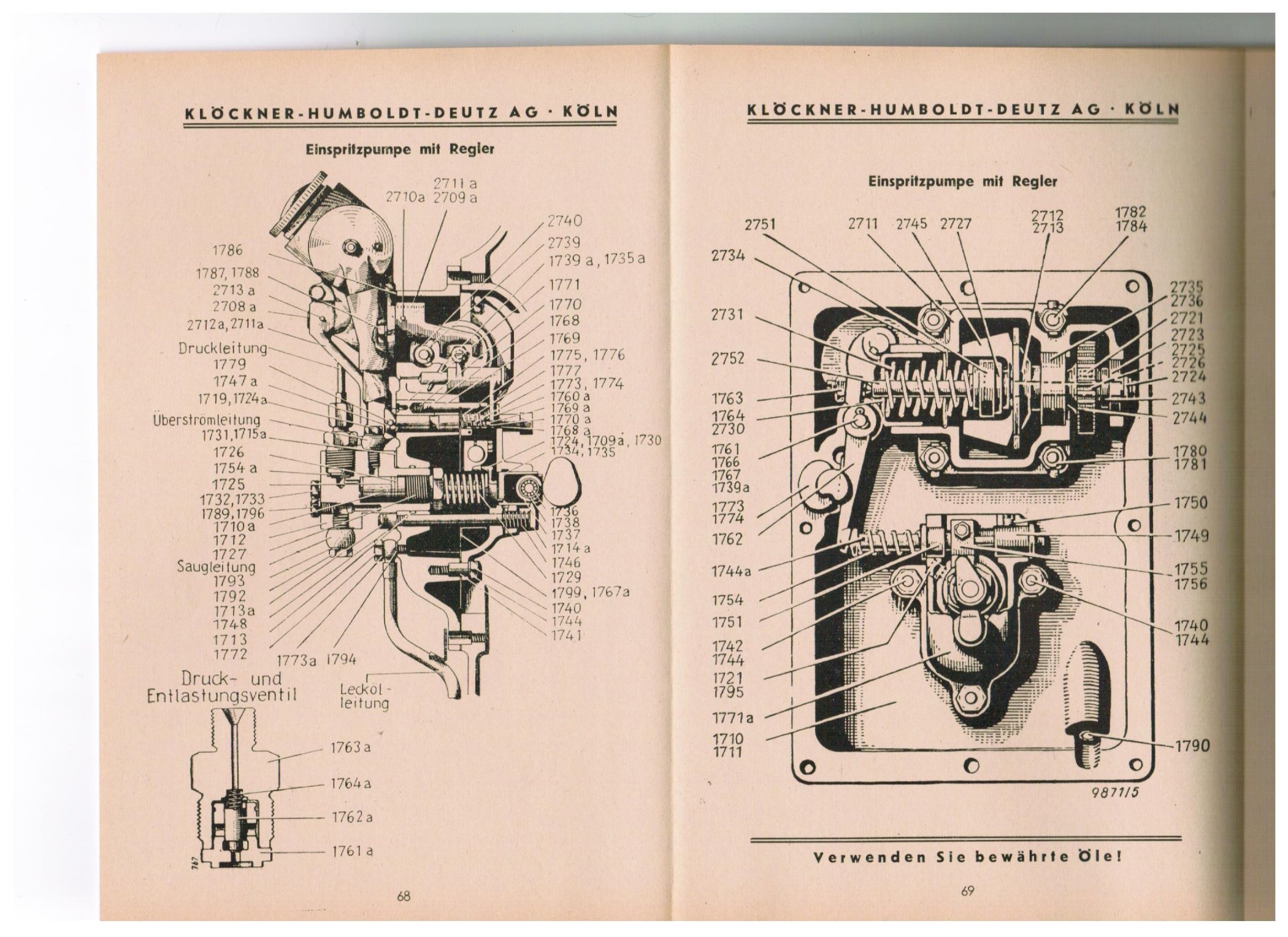

Re: Einspritzpumpe von Deutz F1L514 Knubbel versagt ihren Dienst
Moin, schau doch mal hier (aus Deutz Forum)
https://www.deutzforum.de/threads/f1l51 ... 723/page-4
Wenn der Plunger fest hängt, steht der Pumpenkolben im oberen Totpunkt. der löst sich wieder, wenn man am Verstellhebel klopft. Dazu muss entweder die Pumpe raus oder der ganze Deckel ab. Einfacher ist nur die Pumpe, musst nur drauf achten, dass der verstellhebel an der richtigen Stelle steht.
Deine leichtgängige Vorpumpeinrichtung deutet auf den oben hängenden Plunger hin.

So, der Kleine läuft wieder. Habe die zerlegte Pumpe für 2 Tage in Ballistol Harzlöser gelegt und der Plunger liess sich dann aus der Kolbenbüchse ziehen. Ausser dem Plunger war auch noch das Druck- und Entlastungsventil festgegangen. Dies habe ich aber leider erst nach dem Einbau der instandgesetzten Pumpe bemerkt. Also alles wieder abgebaut und wieder eingebaut was eine riesige Fummelei ist wegen der diversen Unterlegscheiben des Pumpenblockes und der richtigen Stellung des Hebels des Pumpenplungers - hat aber letztendlich doch funktioniert
Vielen Dank für eure Unterstützung.
