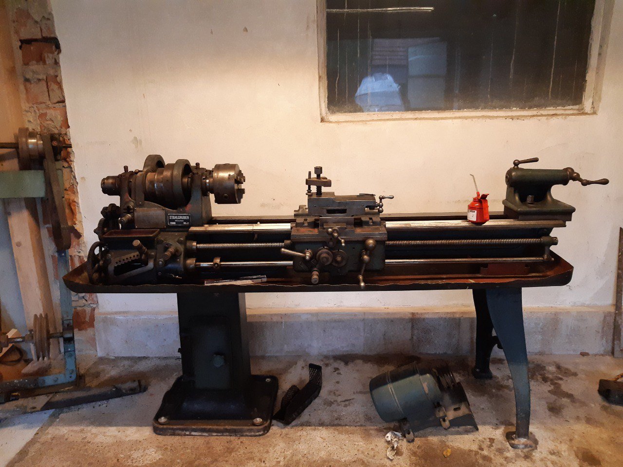

Guten Tag,
ich habe mir vor kurzem eine Drehmaschine gekauft. Der Verkäufer hat sie beim Hauskauf mit übernommen und nun stand sie 30 Jahre unbenutzt im Keller. Hersteller ist Stahlgruber. Und das wars schon was ich weiß. Kein Baujahr, keine Bezeichnung oder sonstiges.
Weiß jemand zufällig mehr darüber? Im Internet konnte ich überhaupt garnichts dazu finden.
Hauptsächlich würden mich die Vorschübe interessieren, diese könnte ich aber auch so rausmessen. Eine Bedienungsanleitung zu haben wär trotzdem gut. Auch um zu wissen wie oft ich wo ölen soll.

Moin Fabian, "Stahlgruber" war sicher nur der Händler, vielleicht erkennt jemand die Maschine.

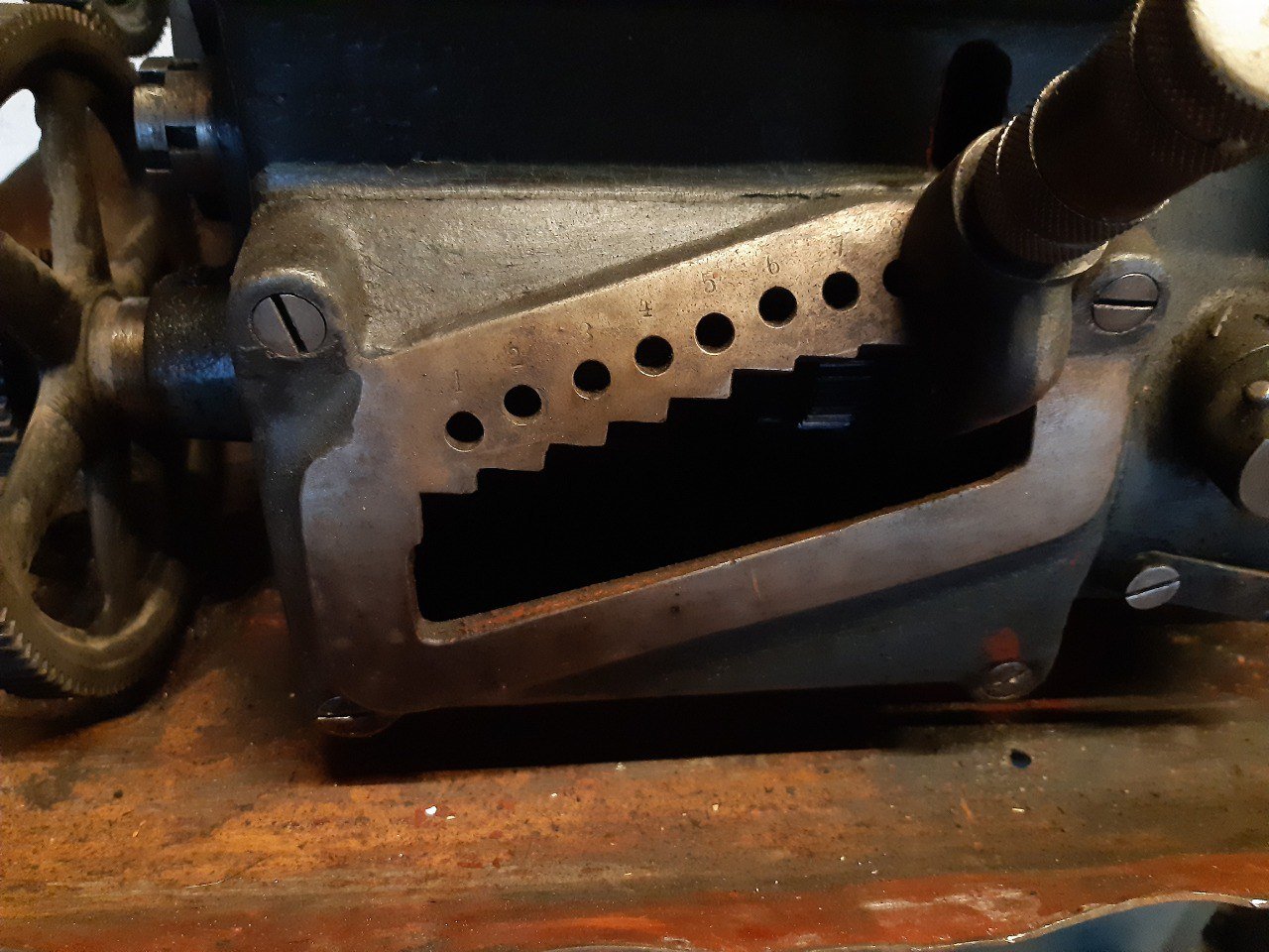

solche Drehbänke wurden vor hundert Jahren von Firmen gebaut und oft auch an Markenhersteller weiter verkauft die dann einfach ihr Firmenlogo drauf schraubten. Oftmals sind auch nur Schilder von Werzeugmaschinenhändlern drauf geschraubt. Deine Maschine ist mit meiner Popella Dresden sehr ähnlich nur hast du vermutlich eine neuere Ausführung schon mit Nortonkasten. Auch Fischer und Ariston sehen oft baugleich aus.
Was willst bdu wissen,auf dem Schild dürften doch die Zähnezahlen der Wechselräder und die Stellung des Nortonkastenhebels eingeschlagen sein!?

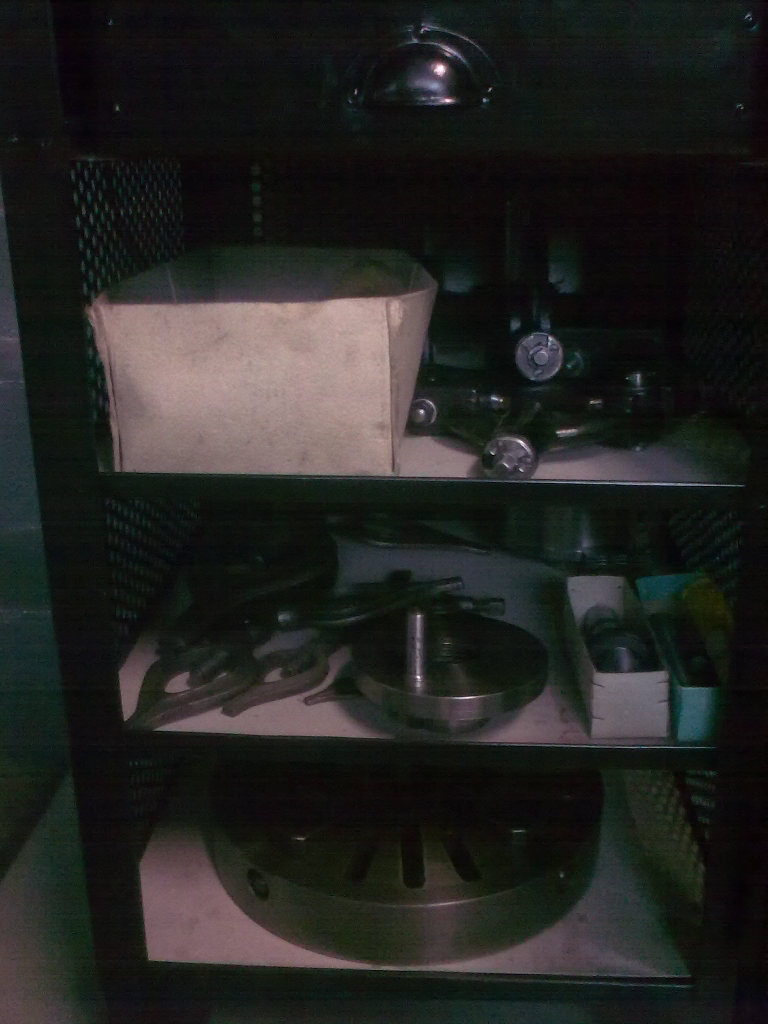

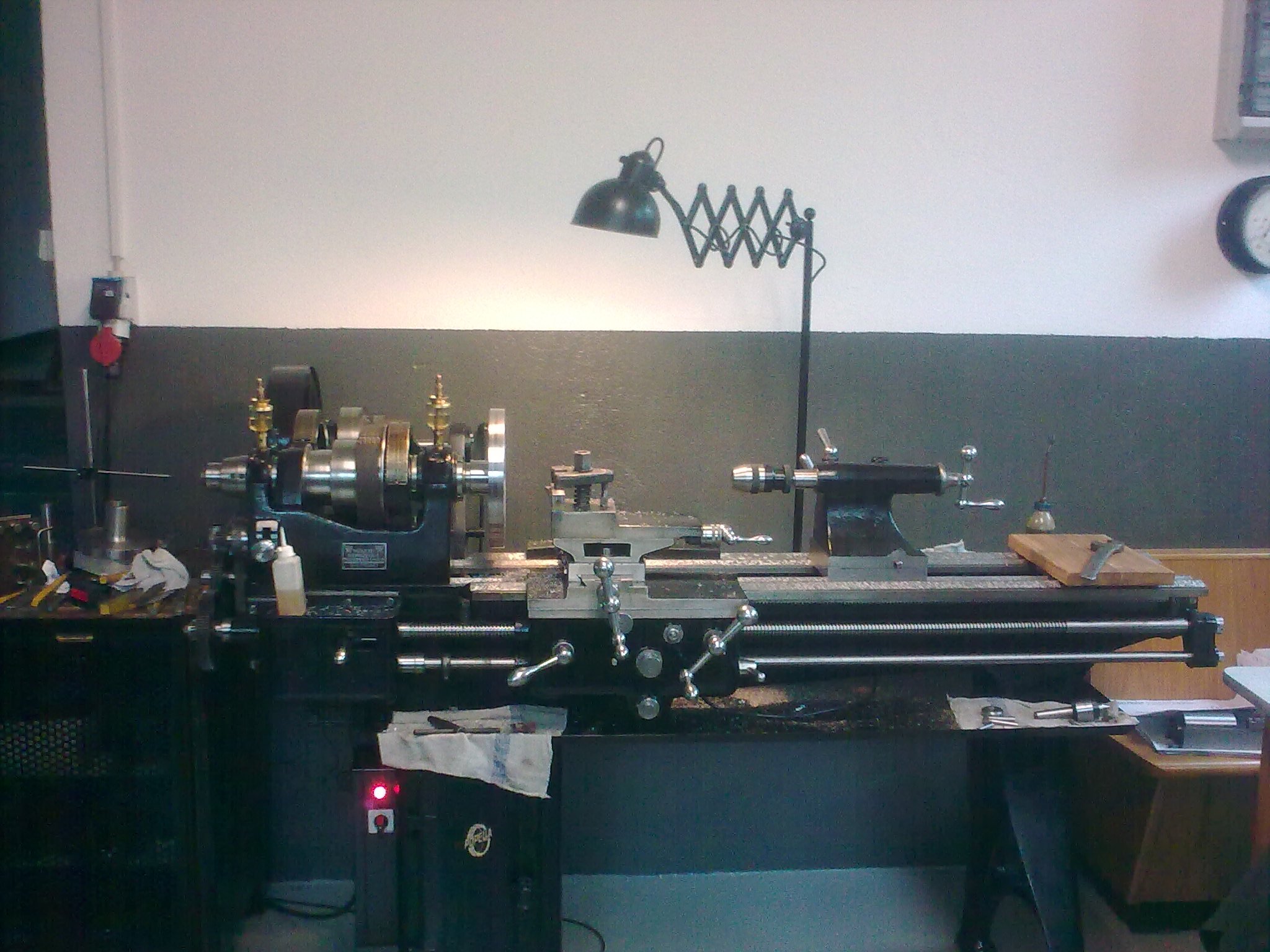

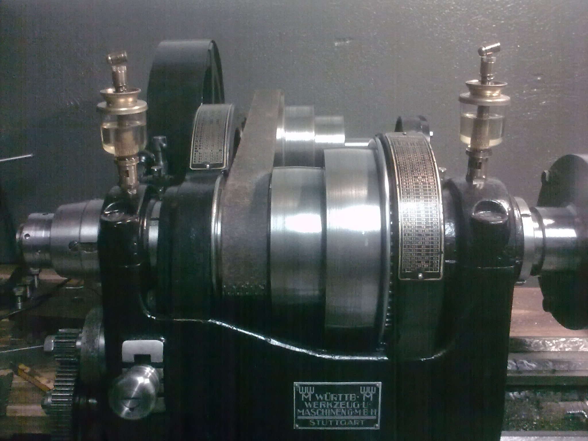

Hier meine Maschine,hatte ich mal vor über zehn Jahren geschenkt bekommen mit komplettem Zubehör.Alle Wechselräder sind da,feste und mitlaufende Lünette,Plan und Auspannscheibe usw. Wurde von mir komplett überarbeitet d.h. neue Spindeln und Muttern,Bett neu geschabt usw. Möchte die Maschine nie wieder hergeben trotz des rüstigen Alters!! Ich kann auf der Maschine 70 verschiedene Steigungen schneiden metrisch und zöllig,das kann keine moderne manuelle Drehmaschine!!!!!

Die Vorschübe auf dem Schild kommen mir halt etwas komisch vor, 10 steht wohl für 0,1mm/U und 5/5 für 0,055mm/U, oder? Und dann weiß ich aber immer noch nicht wie das mit dem Gewindeschneiden ist.
So eine Maschine geschenkt zu bekommen ist sicher schön. Schaut auch sehr gepflegt aus deine Maschine, Klaus.

Ich habe jetzt etwas rumprobiert und bin nun sehr verwirrt.
Die montierten Zahnräder sind 30-70-120, also dachte ich es handelt sich um die erste Reihe in der Tabelle.
Mit einer Messuhr habe ich gemessen wie viel sich der Schlitten bei einer Umdrehung bewegt. Im ersten Gang waren es 0,08mm im 9. 0,15mm. Also war ich in der 2. Reihe der Tabelle und die Gänge sind falschrum aufgelistet. Diese darf ich also wahrscheinlich komplett neu erarbeiten, dann bin ich mir wenigstens auch sicher, dass es passt.
Das schöne ist aber, dass sich der Vorschub zum Gewindeschneiden einfach verzehnfacht, also in dem Fall im 9. Gang 1,5mm.

Hallo, die Maschine sieht nach Dolze Slotta aus.
Die Gewindesteigung ist in Zoll angegeben , 5/5 wäre 5 1/2Gang/Zoll.
Da stehen die Metrischen Steigungen nicht dabei.

Moin, Dolze&Slotta ist das wohl nicht - die haben so eine spezielle Betätigung der Schlossmutter. In der Zerspanungsbude gibt es dazu Beispiele.
