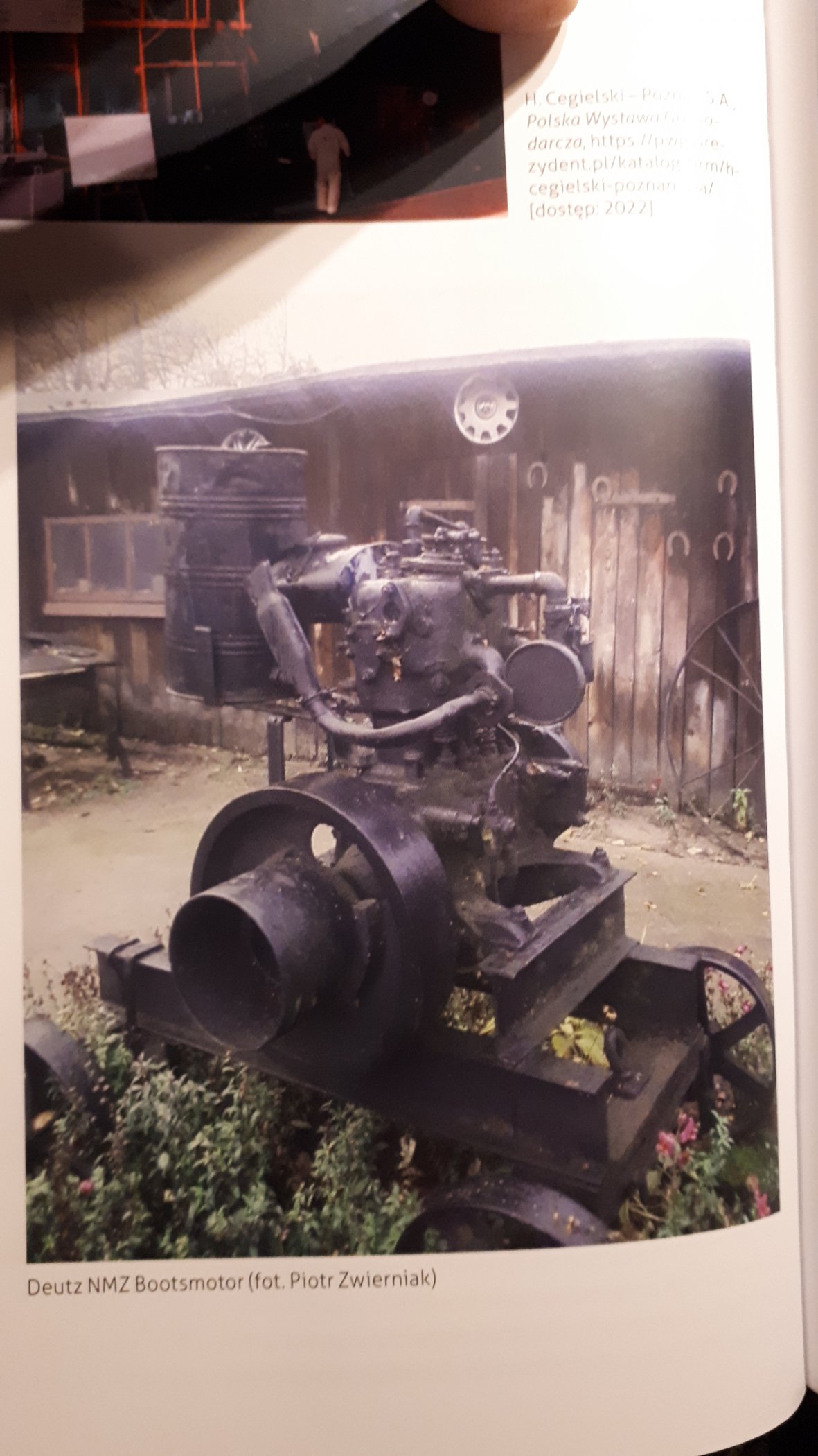

Und post aus Polen
Neues buch uber motoren in Polen
Und mein SNMZ motor ist auch drin
wenn der noch da war

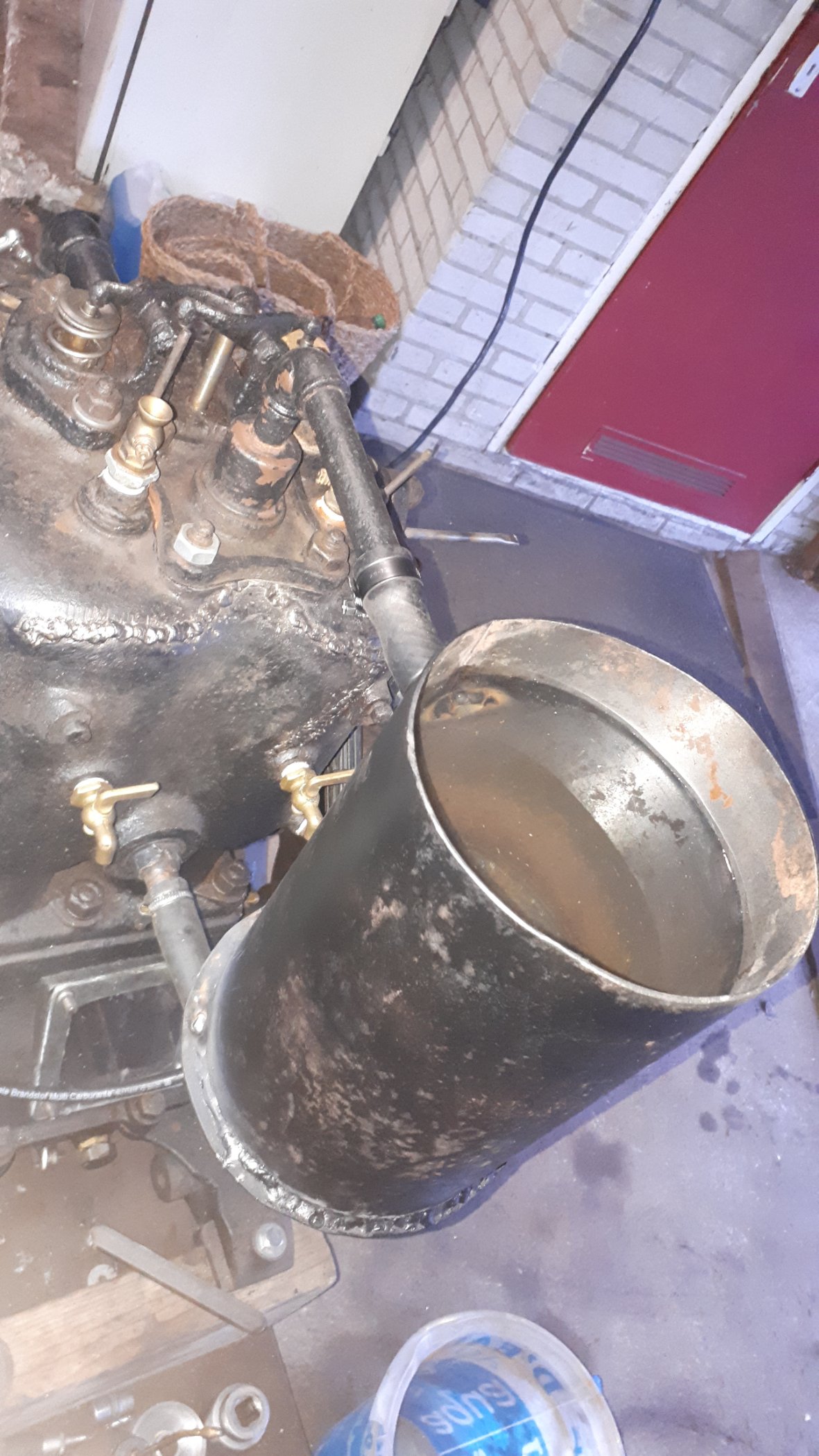

Beiträge: 1110
Re: Deutz NMZ bootsmotor stationair motor selten
Notkühlwasser installiert
und das gesamte Wasser verbleibt darin
Brenner getestet für den ersten Probelauf
Die 2 mechanischen Zündkerzen müssen noch gemacht werden
Hoffenlich samstag die erste probelauf von das grosse project :o
