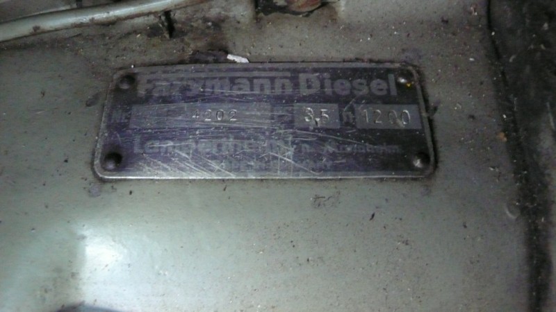

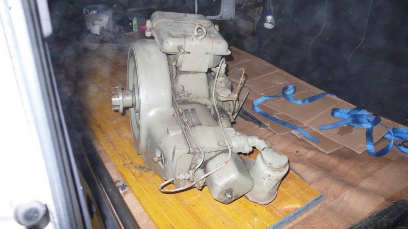

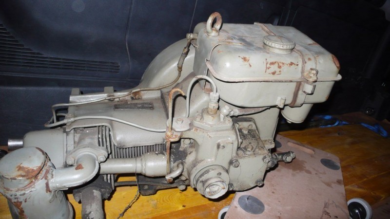

ich habe mir heute einen Farymann mit liegendem Zylinder und kaum lesbarer Beschriftung zugelegt, gestartet wird er mit Zündfix, luftgekühlt und schöne 1200U/min Nenndrehzahl und ein bisschen Pflegebedarf.
Weiß jemand was das für ein Motor ist? Die Aufschrift ist leider schwer lesbar. Hubraum evtl sogar Explosionszeichnung. Ich habe das INet stundenlang durchforstet aber finde nix dazu.

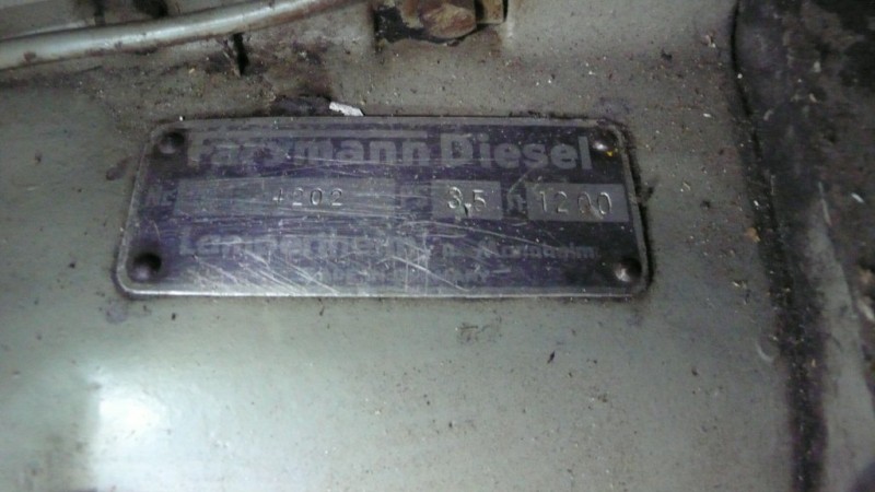

Hier noch ein paar Bilder, vielleicht stimmt das ja nicht was ich auf dem Typenschild enziffere.
Hugo

Das ist ein LE (luftgekühlt, Typ E).
Bohrung 75mm, Hub 100mm, Hubraum 442ccm.
Normalerweise solltest du kein Zündfix brauchen.

Achso... das Baujahr ist 1960.
