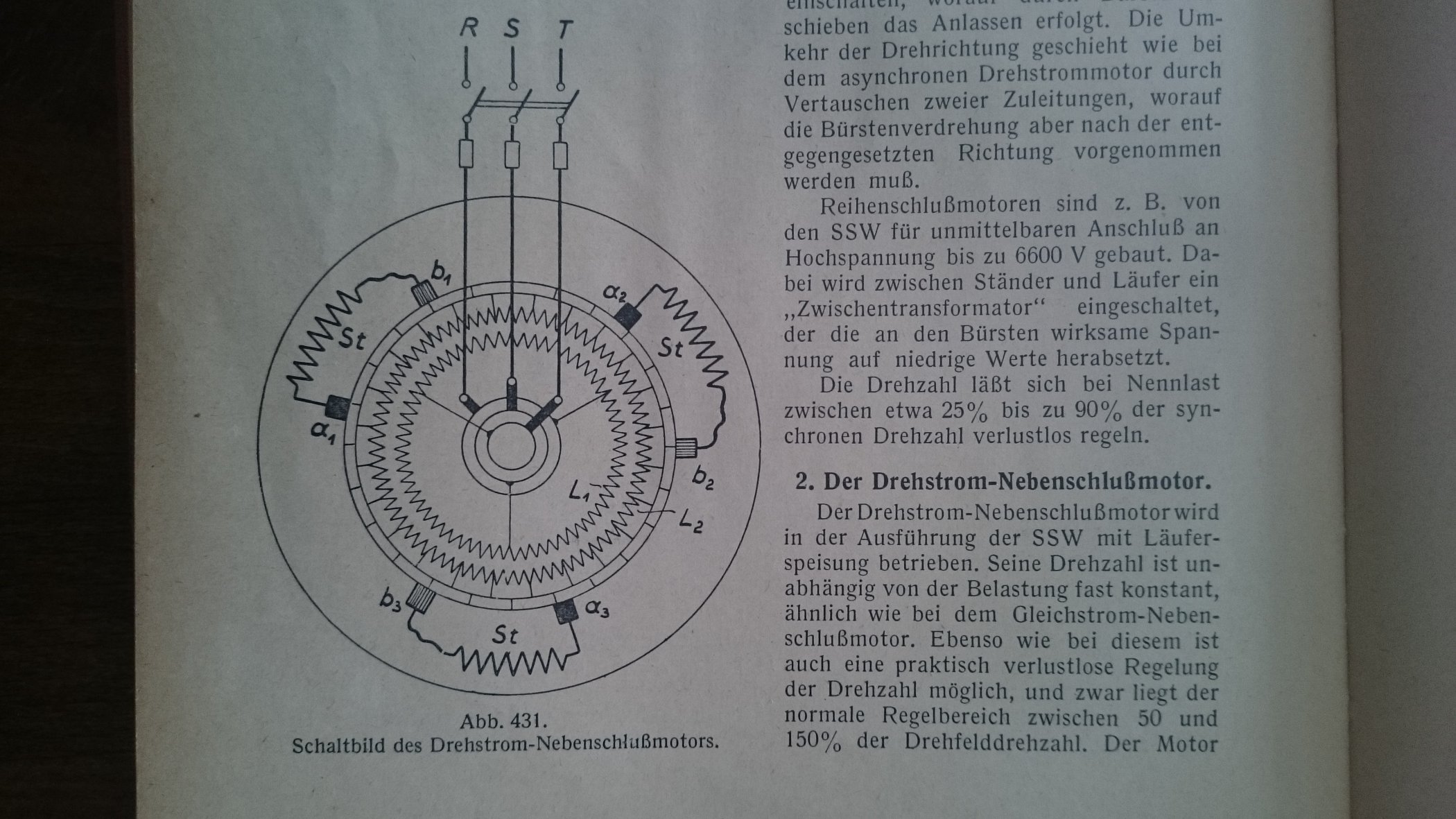

Es scheint ein Drehstrom- Nebenschlußmotor zu sein.
Möglicherweise darf man ihn wegen den 220V auf dem Typenschild nicht an unser 230/400 V Netz anschließen.
