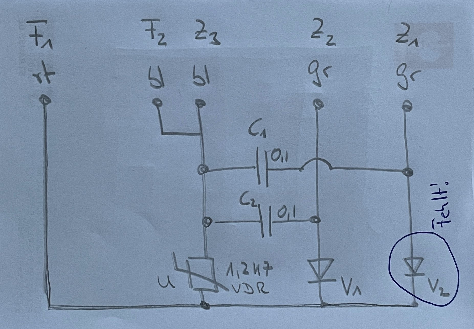

nach langer Zeit habe ich mich mit dem Thema noch einmal beschäftigt:
ich habe zwischenzeitlich die beiden Kondensatoren durch baugleiche ersetzt. Schleifringe weiterhin i.O.
Ich verstehe nicht ganz die Funktion:
Dieselmotor läuft und treibt den Generator an, durch die Generatordrehung kommt Spannung auf die Platine zurück und über den VDR die Erregerspannung geregelt.
Die Platine ist nur mit einer Diode bestückt: V1, der Platz für V2 war schon immer frei.
Z1, Z2 und Z3 sind angeschlossen, weiß jemand, wo diese hinführen? Sind im Generator (in den Wicklungen selbst noch) Dioden verbaut? Ich messe an allen Enden (Z1-Z2-Z3) wenn Stecker von der Platine abgezogen sind, jeweils in beide Richtungen Durchgang (ca. 2 Ohm)
Den VDR kann man nirgendwo mehr beschaffen, weiss jemand eine Alternative?
Die Type der Diode V1 lässt sich leider auch nicht mehr ablesen.
Für jede Hilfe wäre ich dankbar.
Schöne Grüße,
Alex

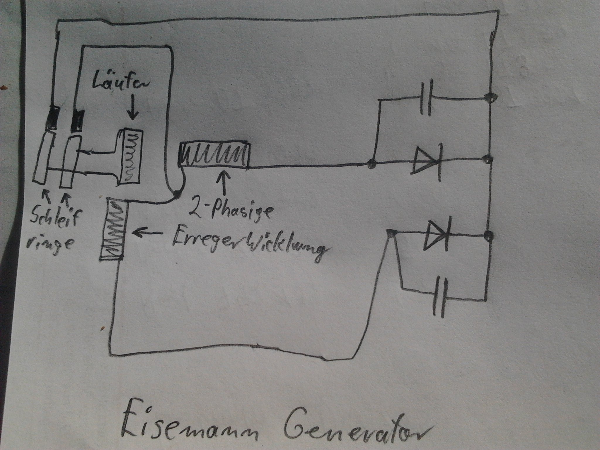

Re: Notstromaggregat mit Motor Hatz Typ: ES786
Beitrag von schmierlappe »

Hallo Schmierlappe,
danke der schnellen Rückmeldung, ich habe meine aktueel Platine nachgezeichnet und ist deinem Bild sehr ähnlich, außer die beiden Kondensatoren.
Um ein (Dreh-)Erregerfeld bilden zu können, benötige ich demnach beide Dioden/Gleichrichter, dieses Aggregat wurde so von uns gekauft, es scheint, dass nie eine 2. Diode/Gleichrichter eingebaut wurde.
Kann der Grund die fehlende, 2. Diode sein?
Die Daten der aktuellen V1 kann ich nicht mehr ablesen, diese würde ich dann ausbauen und durch zwei identische ersetzen - kann ich 2x die unten beschriebene: SKEa 1/13 einbauen?
Im Internet finde ich auch leider keinerlei Informationen über die Bosch-Platine.
Danke dir schon mal!
Grüße,
Alex

Beitrag von Alex »
ich habe nun zwei Gleichrichterdioden SKA 1/13 eingesetzt und messe an allen Außenleitern eine Phasenspannung von etwa 145V, Phase gegen Sternpunkt etwa 84V. Ich komme jedenfalls nicht auf die Nennspannungen 480V/230V.
Kann es sein, dass dies an dem Varistor liegt, diesen habe ich noch nicht getauscht und finde allerdings auch dazu keinen Ersatz: Varistor 1,2k7 SiC, weiss dazu jemand eine Alternative?
Es liegt keine Spannung gegenüber Gehäuse an und bei allen Leitern habe ich Durchgang, auch zum Sternpunkt, von jeweils ca. einem Ohm. Hat jemand eine Idee?
Über eine Rückmeldung freue ich mich.
Danke schon im Voraus.
Grüße,
Alex
