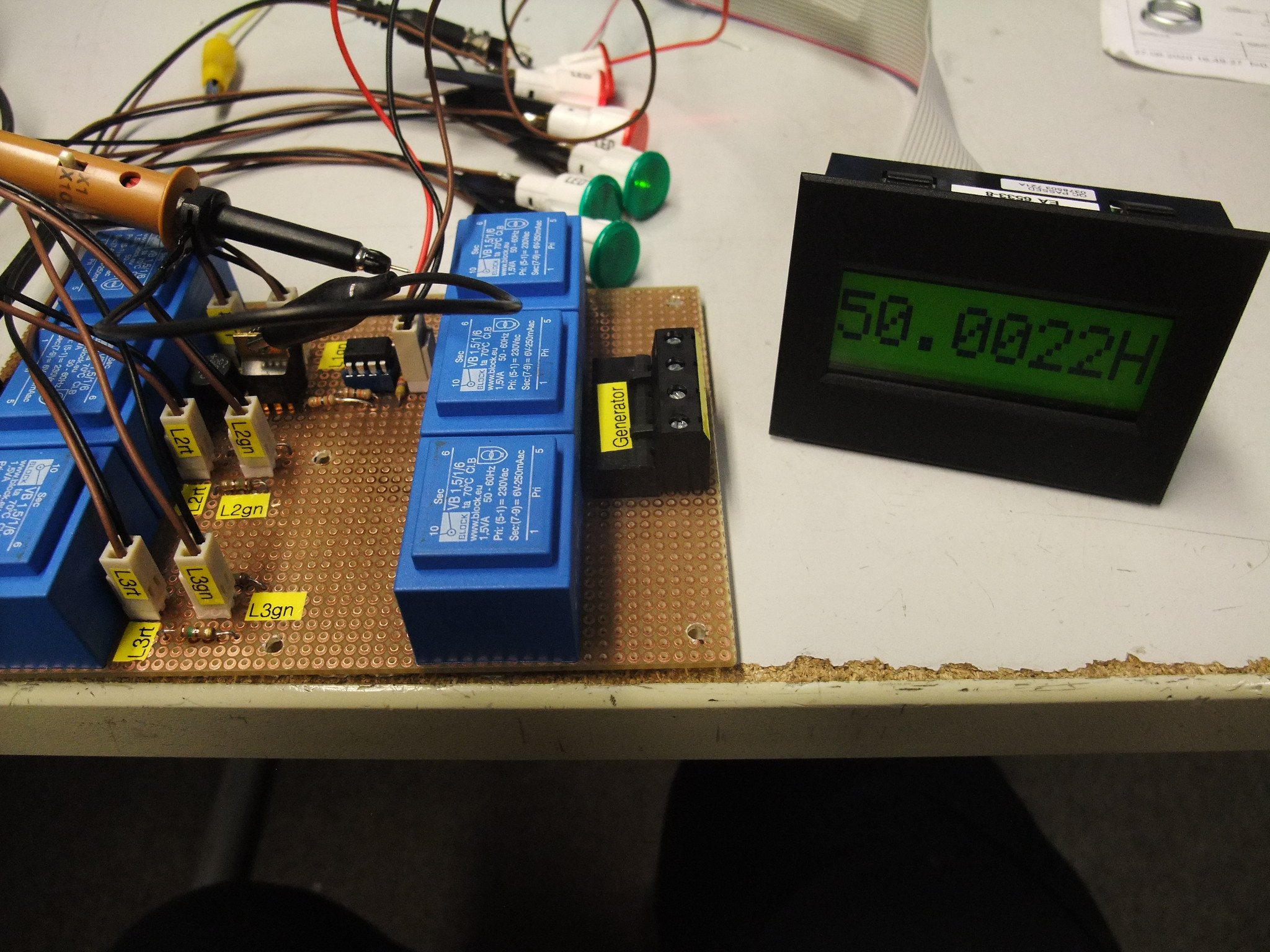

Das LCD zeigt 3 Stellen hinter dem Komma korrekt an. Das stimmt mit https://www.netzfrequenzmessung.de/ bis auf wenige Sekunden Anzeigeverzögerung bis aufs Millihertz tatsächlich überein. Für die Phasenlage habe ich mir LEDs angeschlossen. Wenn ich einen Sensor hätte, könnte ich mit der gleichen LCD Anzeige auch die Drehzahl wahrscheinlich noch genauer anzeigen. Wenn die mechanische Motorregelung auch so gut ist, geht es vielleicht einfach schon durch abwarten des korrekten Schaltzeitpunkts in der Schwebung.

Moin, such mal im Netz nach "Hell Dunkel Schaltung". Das ist die alte Art zum Synchronisieren, bei der gleichzeitig Frequenz und Phasenlage über prüft wird. Den Frequenzzähler brauchst du dabei nur um zu sehen, ob dein zu synchronisierender Geno zu schnell oder zu langsam ist.

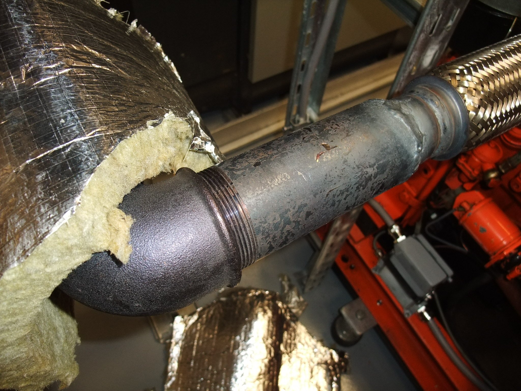

Etwas Sorge macht mir die Abgastemperatur wo ich noch kein Gefühl dafür habe was „normal“ ist. Ich habe hinter dem Flex-Ausgleichstück mit 2“ Stahlrohr an den Schornstein angeschlossen und ab Flexrohr mit 3cm Steinwolle isoliert. Bereits nach 10 Minuten ist die Alukaschierung der Steinwolle so heiß, daß man sich die Finger verbrennt. Das schwarze Stahlrohr ist bereits leicht blau angelaufen. Rein visuell zu beurteilen, scheint auch bei Last kein übermässiger Ruß erzeugt zu werden. Die Abgastemperatur habe ich bislang noch nicht nachgemessen, werde dazu aber ein Bohrung mit Messfühler einrichten.

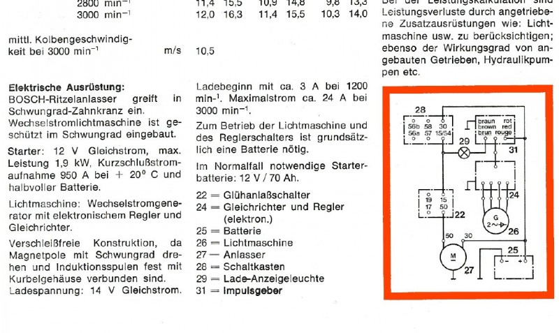

Bei einem anderem Hatz ist die Lichtmaschine ähnlich.
Da gibt es ein extra Kästchen, was nur für die Ladekontroll-Leuchte zuständig ist.
