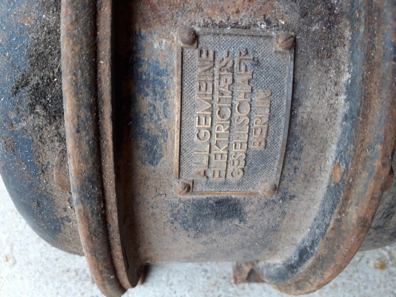

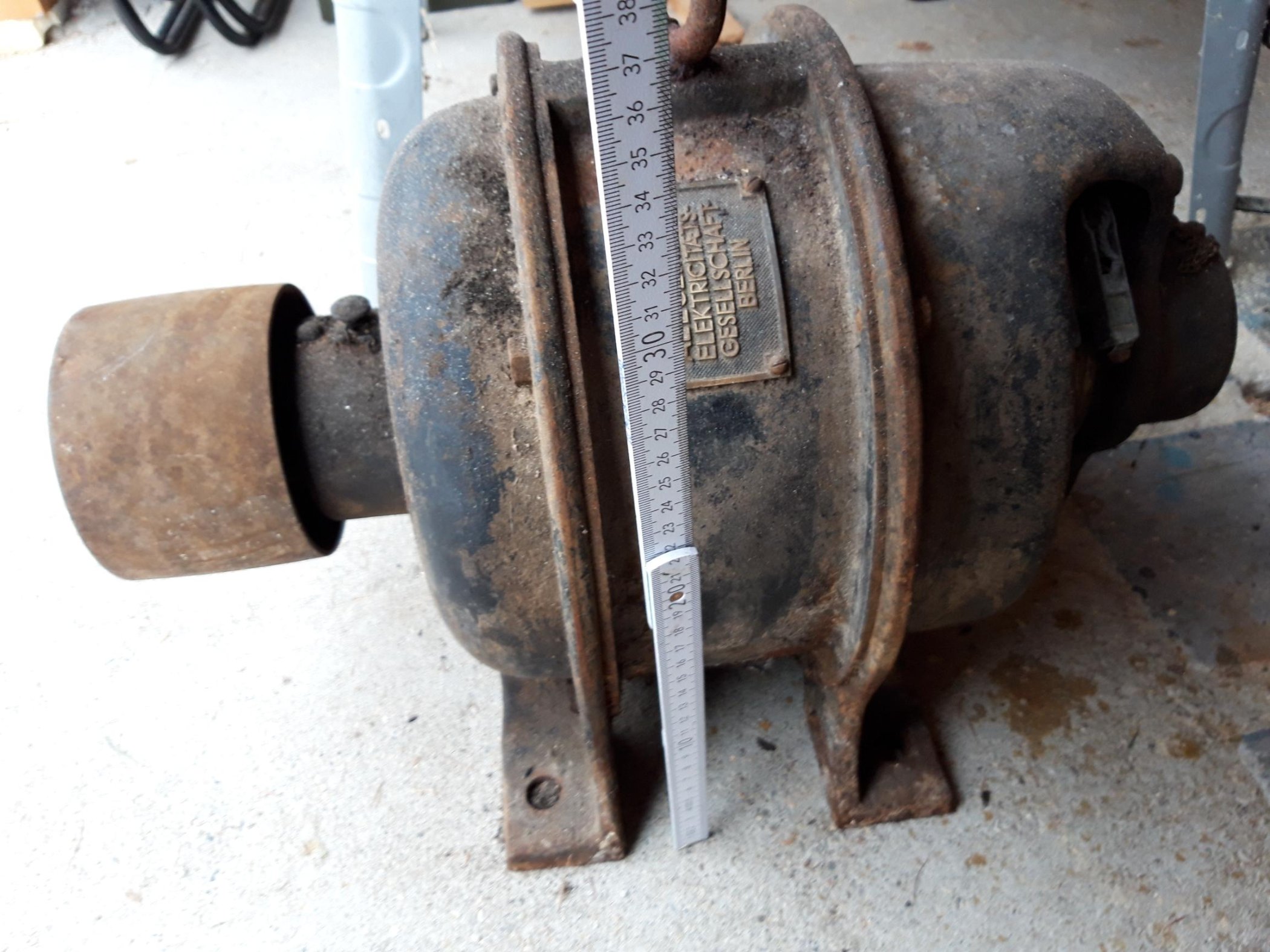

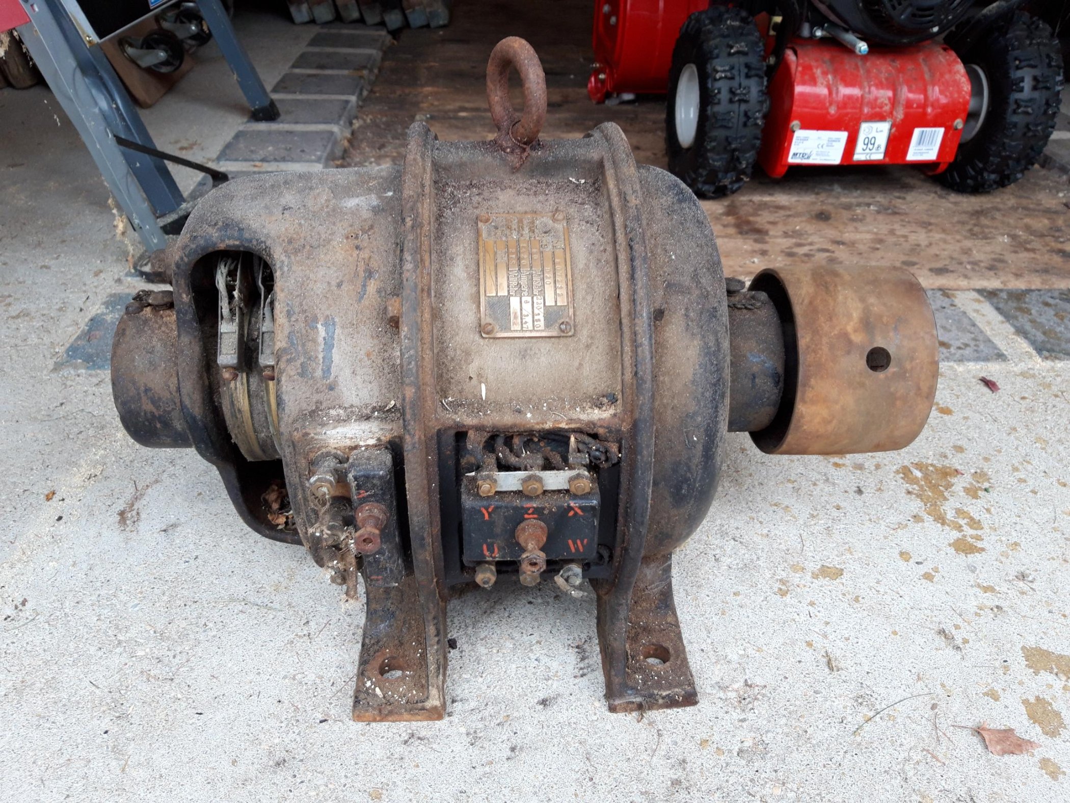

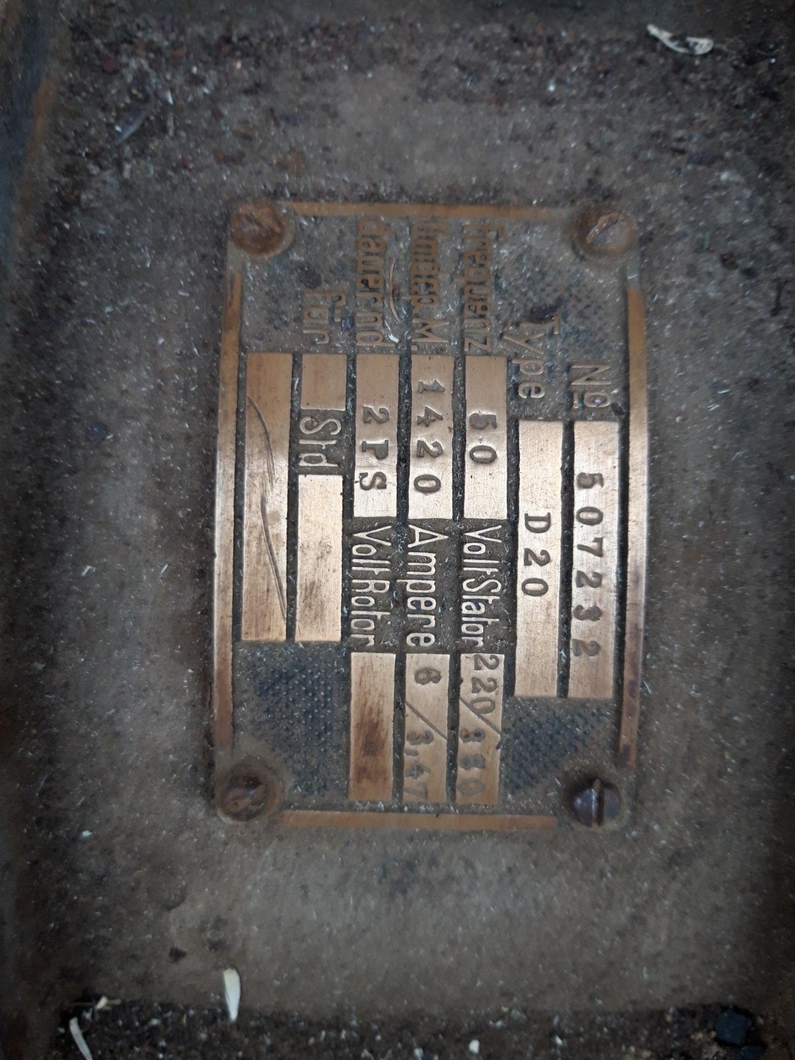

Verkaufe einen alten Schleifringmotor von AEG. Auch als Generator geeignet.
Daten Siehe Typenschild. Gewicht ca. 80kg.

der Schleifringläufermotor ist nicht als Generator geeignet!!!

Das hatte ich im www gefunden:
" Ein Drehstrom-Schleifringläufer arbeitet auch als Generator, wenn man dem Läufer Gleichspannung zuführt als Erregung. Die Läuferwicklung hat aber für diesen Zweck keine ideale Form. Daher kann man an die Qualität der erzeugten Spannung keine hohen Anforderungen stellen."

Er kann auch die motorische Nennleistung nicht als Generator erbringen. Ähnlich wie ein durch Kondensatoren erregter Asynchron-Kurzschlussläufer ist der Schleifringmotor zum Basteln und für Demonstrationsversuche als Generator lauffähig, jedoch für einen nutzbaren Betrieb ungeeignet.
Re: Schleifringmotor/Generator von AEG
Asynchronmaschinen sind sehr gut als Generator geeignet solange man in ein vorhandenes Netz einspeist. Allerdings brauchst du 400V Stern um einen Nulleiter erzeugen zu können und die größeren Maschinen haben immer 400/660Volt. 2 kW ist aber "nix großes"
