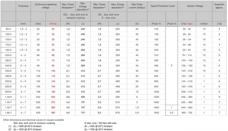

Ich reime mir das inzwischen so zusammen: Die beiden Hälften der Spule L2 liefern gegenphasigen Wechselstrom. Da bei dir eine Diode serienmäßig nicht bestückt war, gehe ich davon aus dass das für das Gerät normal ist und vielleicht dieselbe Platine auch für andere Ausführungen benutzt wurde. Kondensatoren und VDR sind nur Entstörung und Überspannungs-Schutz. Eine oder zwei Dioden richten also den Erregerstrom aus L2 gleich und leiten ihn über die Kohlen zum Rotor. Der VDR liegt parallel zum Rotor.

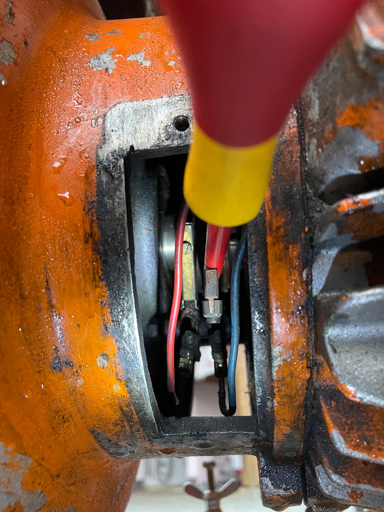

Miss mal die Gleichspannung am Rotor (an den Kohlen) und die Wechselpannungen an L1 und L2. Kohlen OK?
Was immer möglich ist sind leider Windungsschlüsse, also ein Kurzschluss über eine oder mehrere Windungen einer Spule. Das ist messtechnisch schwer zu erkennen und "klaut" dem System Energie, so dass sich die Erregung nicht voll aufbaut. Viel Glück und halte uns auf dem laufenden!

Der VDR ist auf der Erregerseite, die Spannung dazu misst man an den Kohlen. (Gleichspannung)

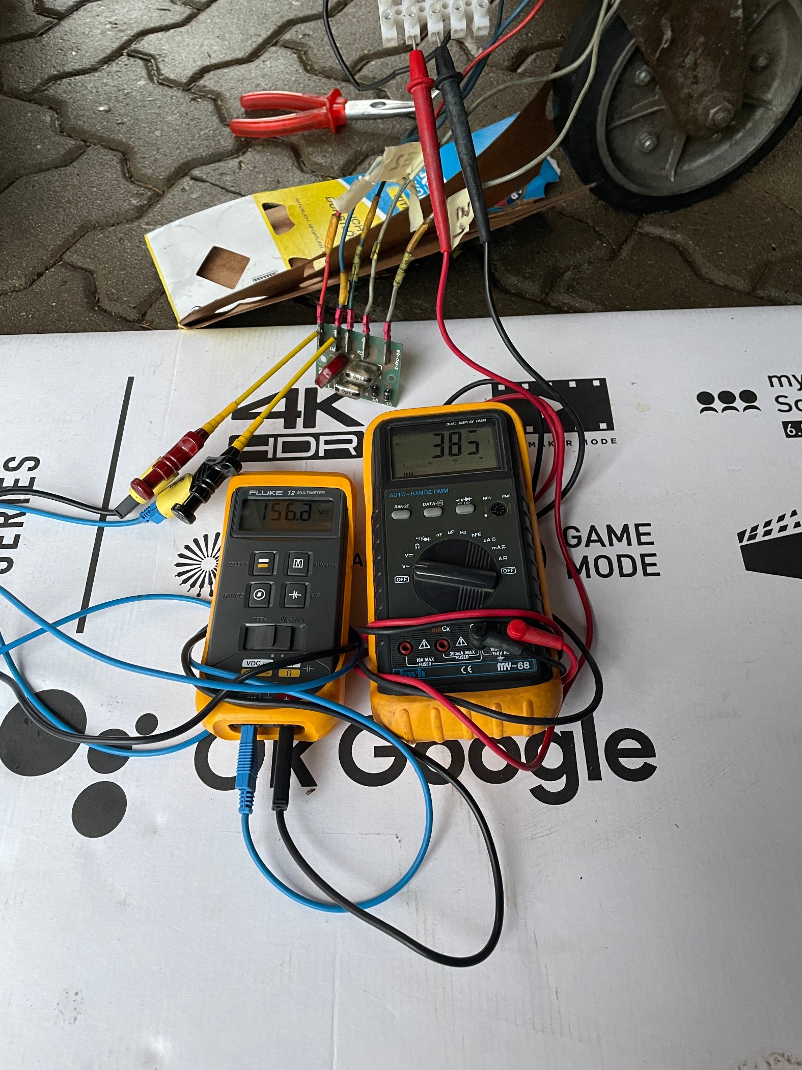

ich habe mir nun nochmal die Kohlen vorgenommen und bekomme jetzt mit 150Vdc an den Kohlen auf der Ausgangsseite 380Vac zusammen, je nachdem, wie ich mit dem Gashebel spiele
Funktioniert generell, vielen Dank erst mal für eure Unterstützung!

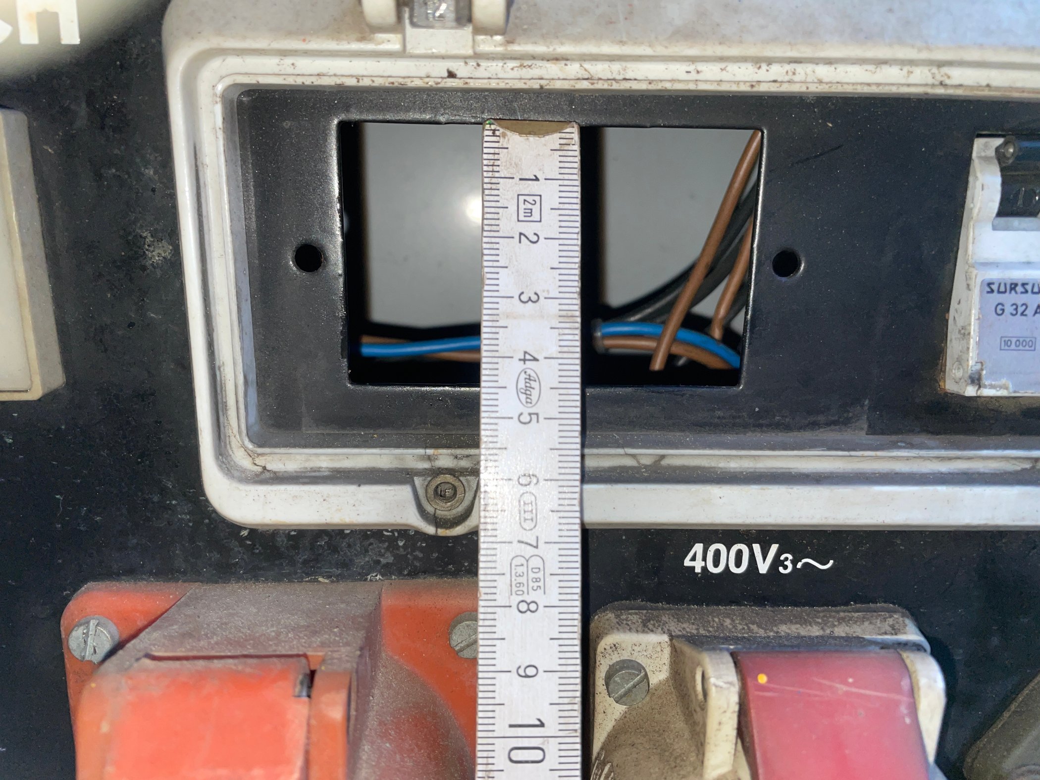

Aktuell könnte ich die Spannung immer über mein Multimeter einstellen, im Sicherngskasten ist noch ein Feld frei, ich dachte an eine Spannungsanzeige (L1-N (230V) oder L1-L2 (400V)), oder eher eine Frequenzanzeige, oder beides?
Habt Ihr da einen Rat, was am Sinnvollsten wäre? Danke schon mal.
