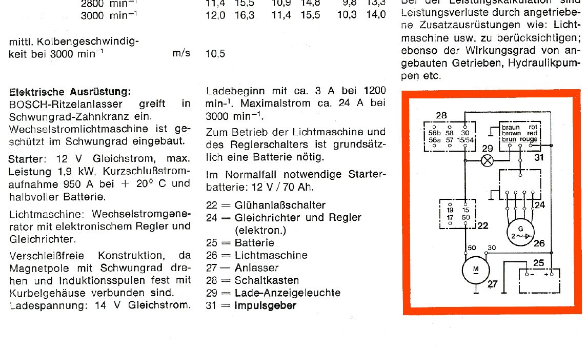

Bei einem anderem Hatz ist die Lichtmaschine ähnlich.
Da gibt es ein extra Kästchen, was nur für die Ladekontroll-Leuchte zuständig ist.
