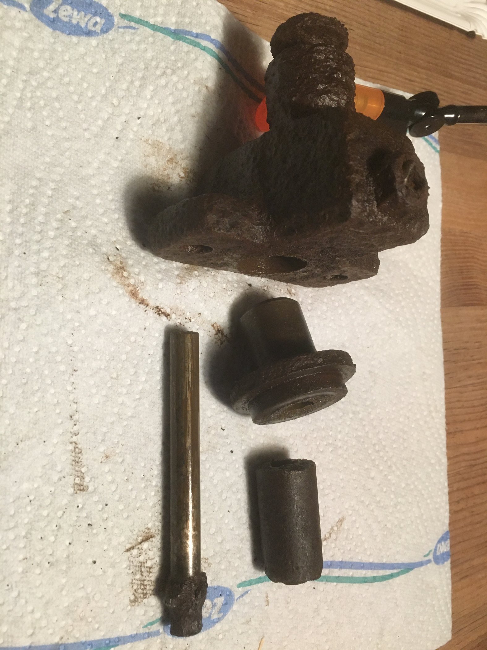

Moin,ich habe eine alte Einspritzpumpe zerlegt, die an einem Motor 30oder 40 Jahre im Freien gelegen hat.Vom Rost sind Überwurfmuttern und andere Teile komplett weggefressen. Mit heftigen Hammerschlägen habe ich den Pumpenzylinder vom Oberteil getrennt. Nachdem das gelungen ist, gab ich mit einem Dorn einen Schlag auf den Plunger und... der sackte sofort durch. Der Plunger geht wie bei einer neuen Pumpe saugend in der Buchse.
Leider ist die durch meine Gewaltanwendung gebrochen - ich hätte das sehen müssen und könnte mich sonstwo hinbeißen.
