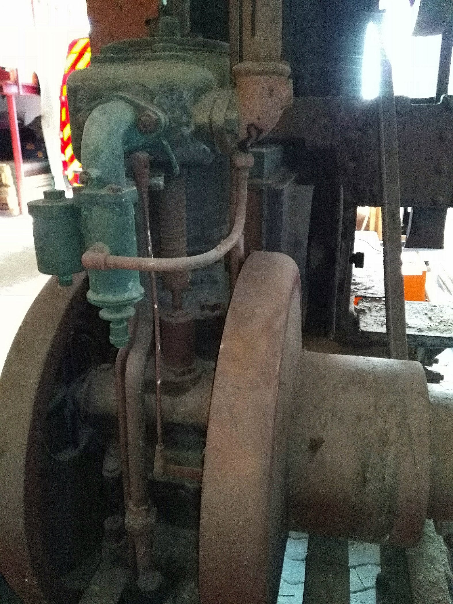

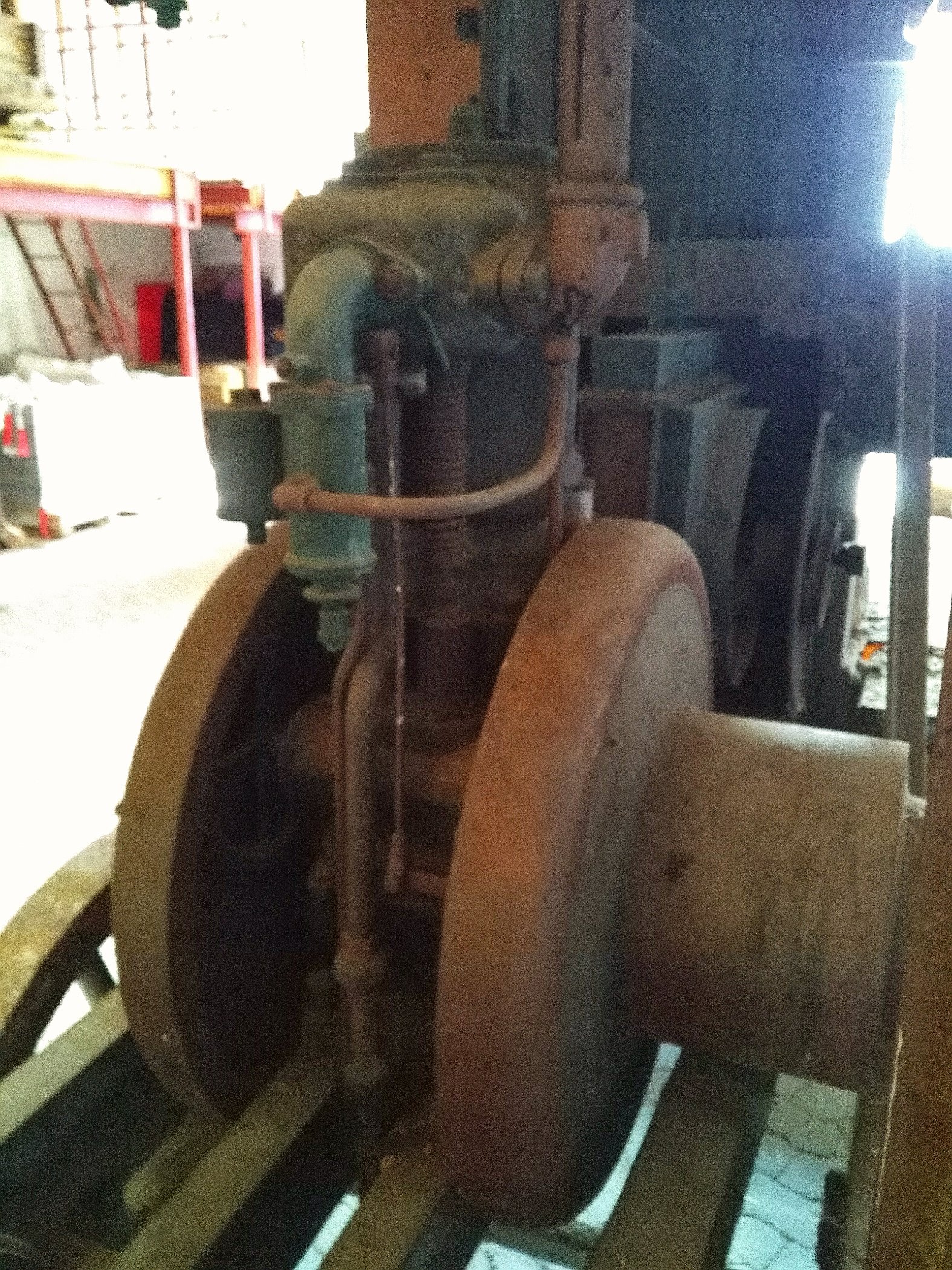

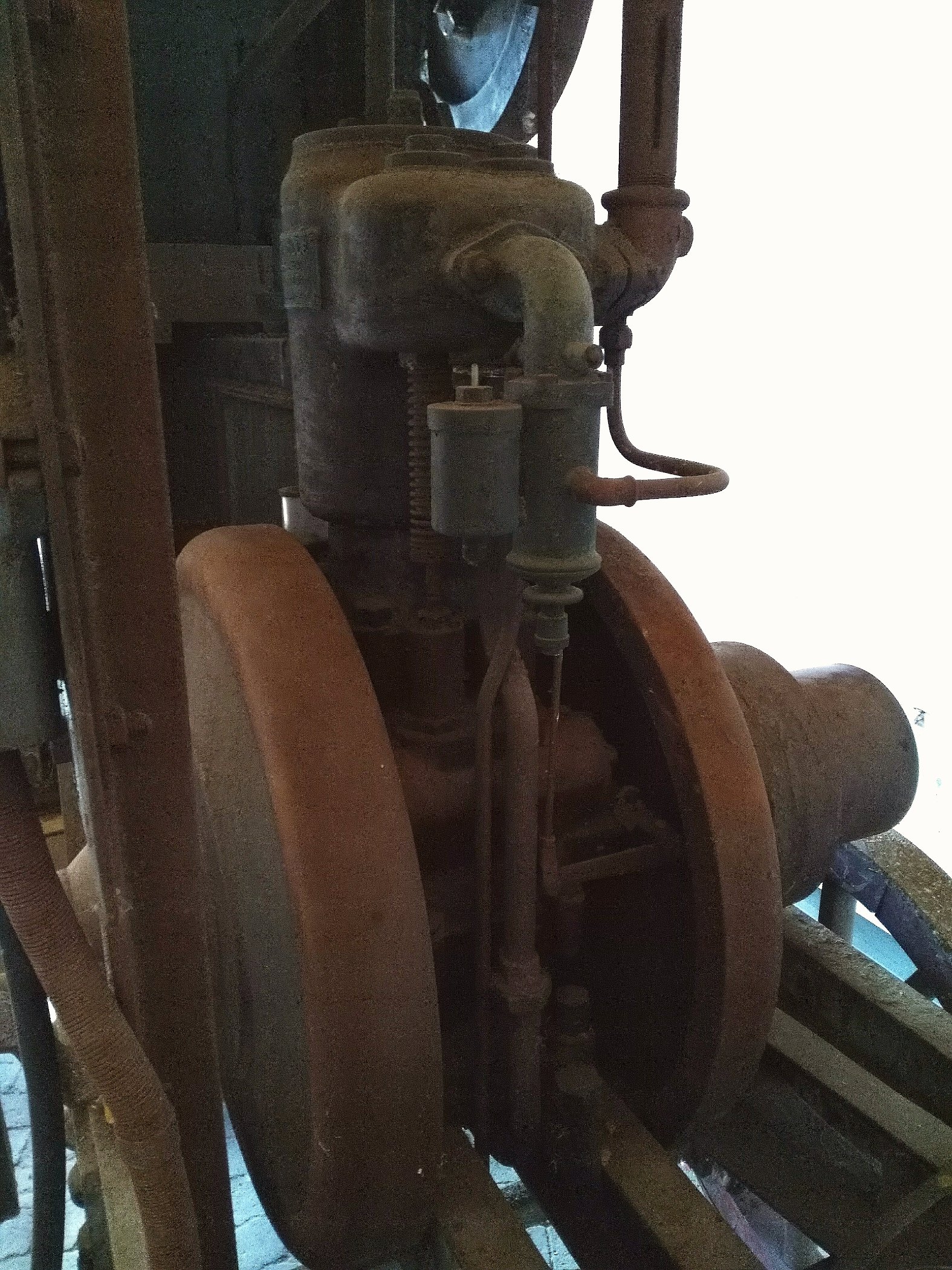

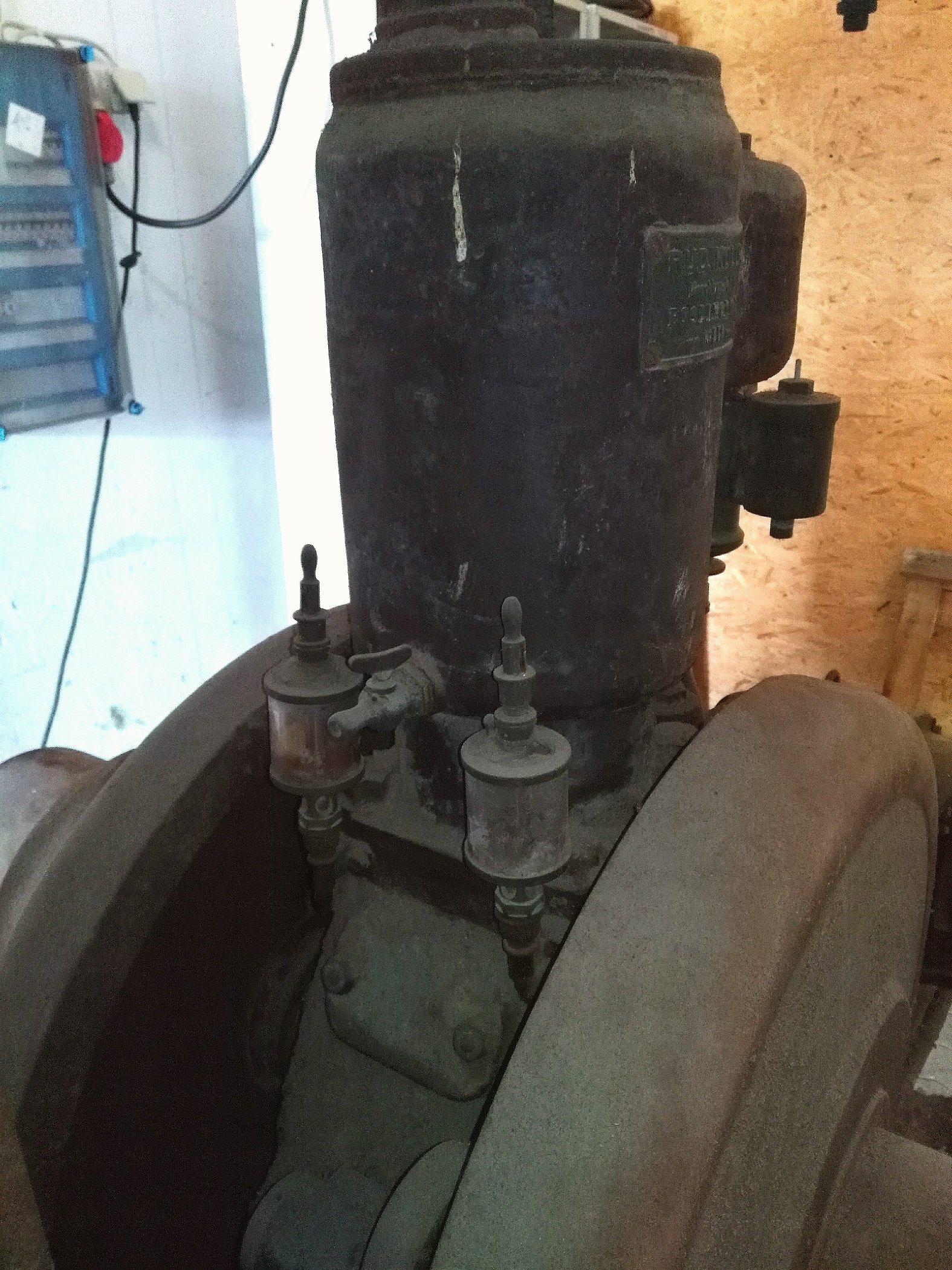

Habe mir mal wieder Arbeit angeschafft :roll:
Eine mobile Bandsäge (keine Selbstfahrende) mit Spalter in sehr schönem Originalzustand.
Verbaut ist ein Benzinmotor welcher, so wie es aussieht, ebenfalls original ist :!:
Das Typenschild am Motor ist von Rudolf Kölle.
Allerdings ist die Säge von Kölle Esslingen und ich vermute mal, dass Kölle keine eigenen Motoren gebaut hat.
Kann mir jemand anhand der Bilder sagen um was für einen Motor es sich hier handelt :?:
Solche glockenförmigen Schwungräder hab ich bisher noch nirgends gesehen :o
Grüße Christoph

Zum Motor kann ich leider nichts sagen, außer dass er vielleicht französisch sein könnte. Ist aber reine Spekulation. Sind denn Vergaser und Magnet aus deutscher Produktion? Stattdessen habe ich ein Prospektbild für Dich:

Re: Welcher Motor auf Bandsäge
Beitrag von Christoph »
Moin
Super👍
Vielen Dank.
Dann ist mein Motor auf jeden Fall Original.
Kühler, Wasserpumpe, selbst der Auspuff auf dem Dach sieht genau so aus wie auf dem Prospektbild :D
Zum Magnet und Vergaser kann ich leider noch nichts sagen, da die Säge noch nicht bei mir steht.
An Frankreich hab ich auch schon gedacht.
Aber von Frankreich nach Esslingen?
Im Badischen wäre es eher nachvollziehbar.
Grüße Christoph

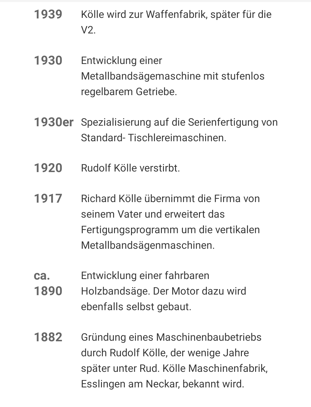

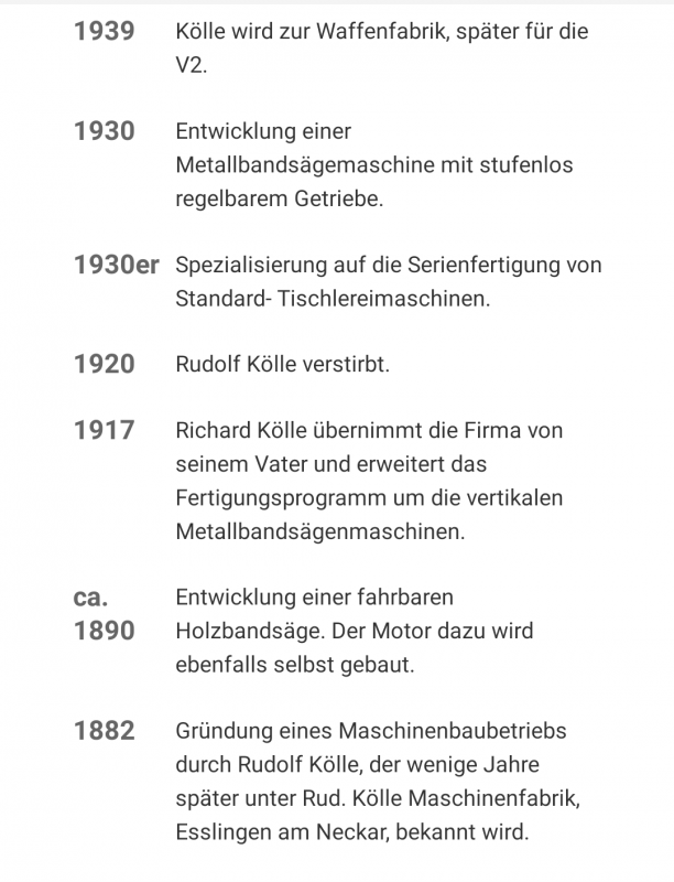

Christian, weißt du zufällig das ungefähre Datum deines Prospektes?
Hab auch noch was gefunden :D
Kann jemand was dazu sagen, ob Kölle tatsächlich einen eigenen Motor gebaut hat oder einfach ein eigenes Typenschild auf ein zugekauftes Agregat geschraubt hat?
Grüße Christoph

Hier die zweite Seite des Prospektes.
Es gab wohl 2 Größen der Motoren. So wie es aussieht hat Kölle die Motoren selbst gebaut.
Ein Druckdatum steht leider nicht auf dem Prospekt.

Der Prospekt ist m.E. vor 1924 herausgekommen da der Preis noch als Mk. (Mark) angegeben ist. Danach gabs dann die Reichsmark (RM).
