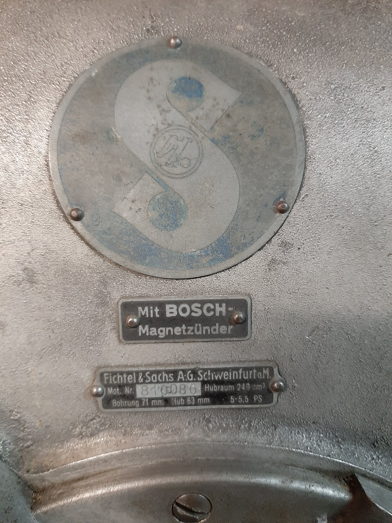

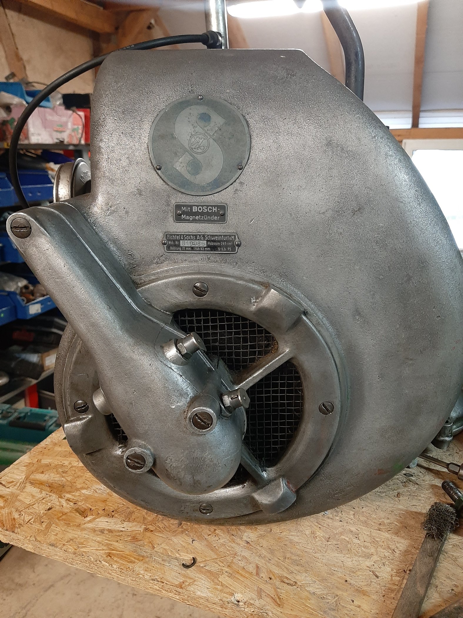

ich bin der Max und neu hier im Forum, auf der Suche nach technikaffine Menschen, die mir bei meinem eher ungewöhnlichen Projekt weiterhelfen können. :D
Ich komme aus Hessen in der Nähe von Fulda und plane einen Motorrad-Eigenbau mit zwei miteinander verbundenen Sachs Stamos. Diese sollen dann praktisch hintereinander im Motorradrahmen stehen und über die Kurbelwelle, mit 180° Hubversatz verbunden werden. Die Schwierigkeit hierbei, ist natürlich das genaue Ausrichten und Abstimmen beider Motoren. :oops:
Nun brauche ich euer Wissen: wie würdet ihr dieses Problem am besten lösen, ohne dass sich die KW-Zapfen abscheren?
Technische Daten zum Motor: Sachs Stamo 7 mit 250ccm, 5,5PS bei 3000 U/min. 1940er Jahre
Geplant ist außerdem eine neue Auspuffanlage, modernerer Vergaser (evtl. von MZ 70er Jahre) und andere Zündung, damit die beiden riesigen Schwungräder entfallen. Das ganze im Stil der 40er/50er Jahre
Ich hoffe auf eure Kompetenz!

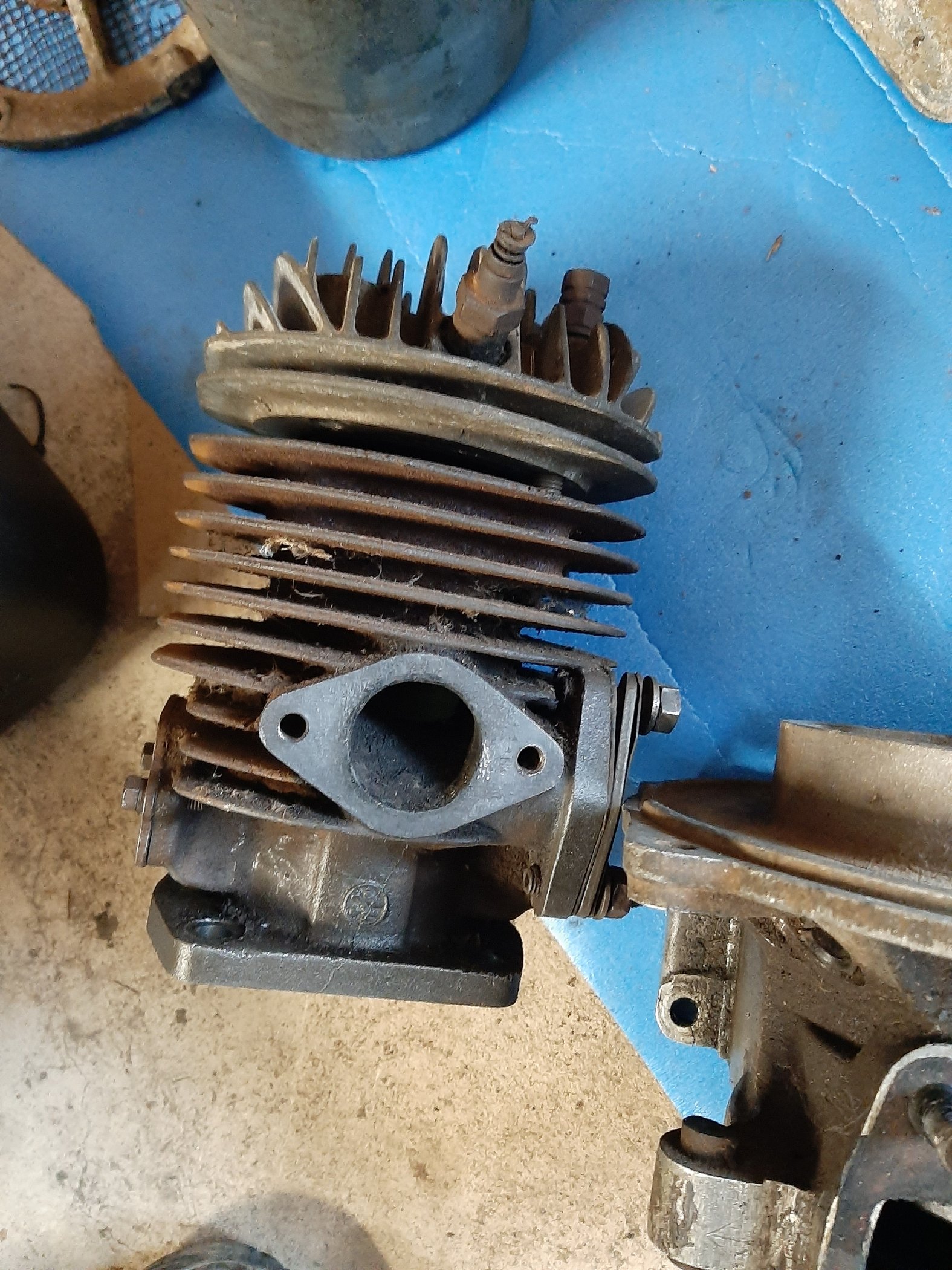

Die Motoren sollen hintereinander stehen. Über die Kurbelwellenzapfen sollen sie verbunden werden. Das ist mir absolut klar, das dies nicht einfach wird und viel Zeit und Arbeit verlangt. :lol:
Die Motoren müssen neu gelagert und abgedichtet werden. Bzw mal durchgehont und neue Kolbenringe wären sicherlich gut. Wenn da jemand Quellen für Teile hat, bitte Bescheid geben.
