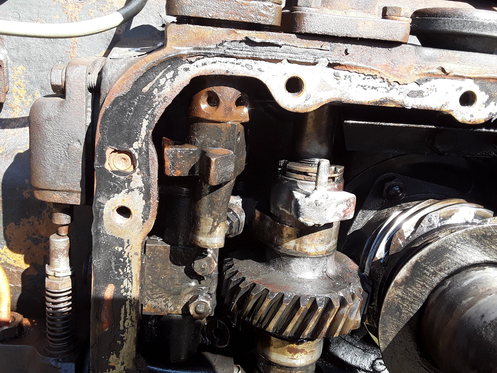

Wer hat ggf. ein Foto für mich, gerne auch vom 220 er, wie die Verzahnung zur automatischen Dekompression komplett aussieht ?

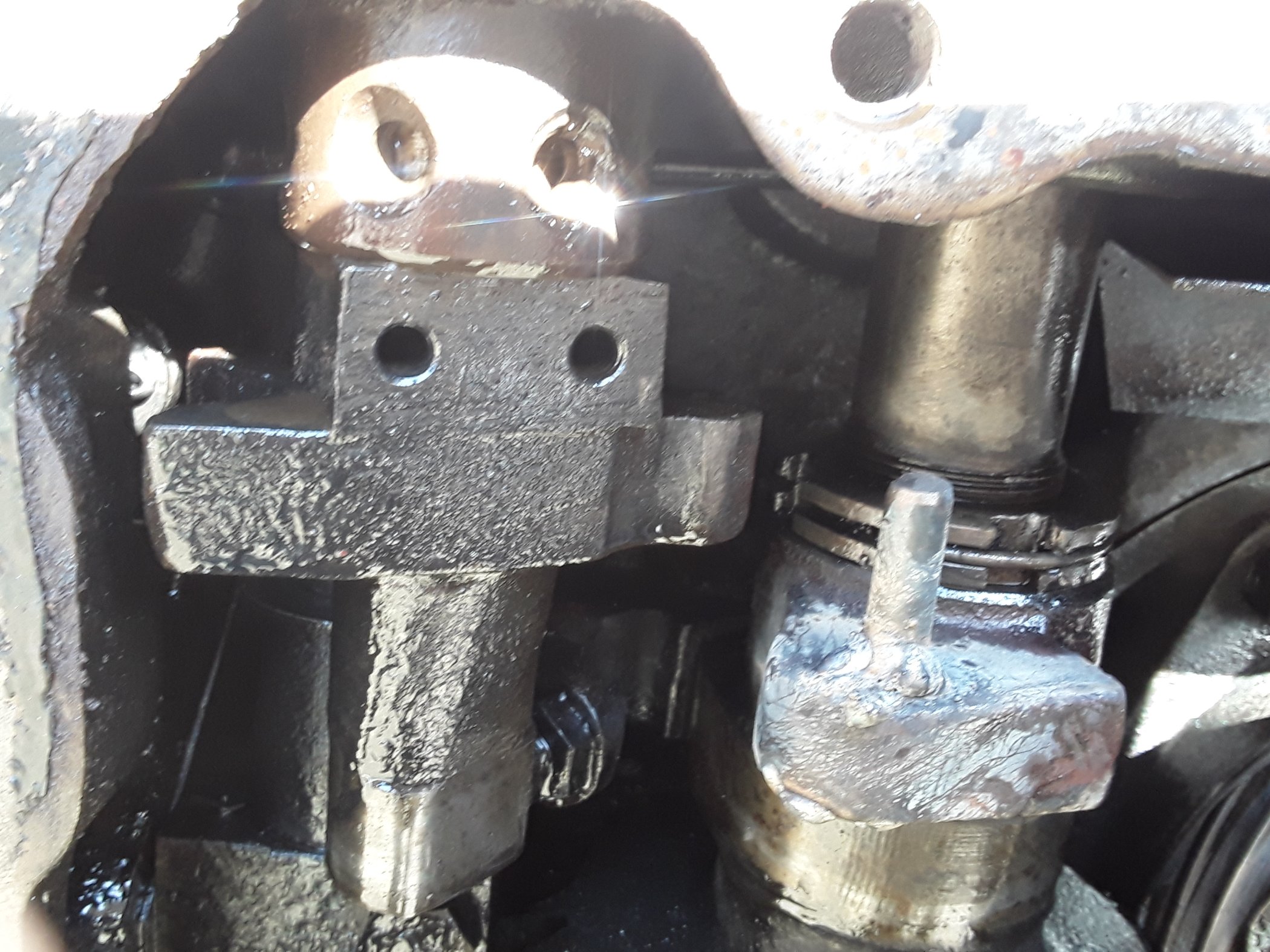

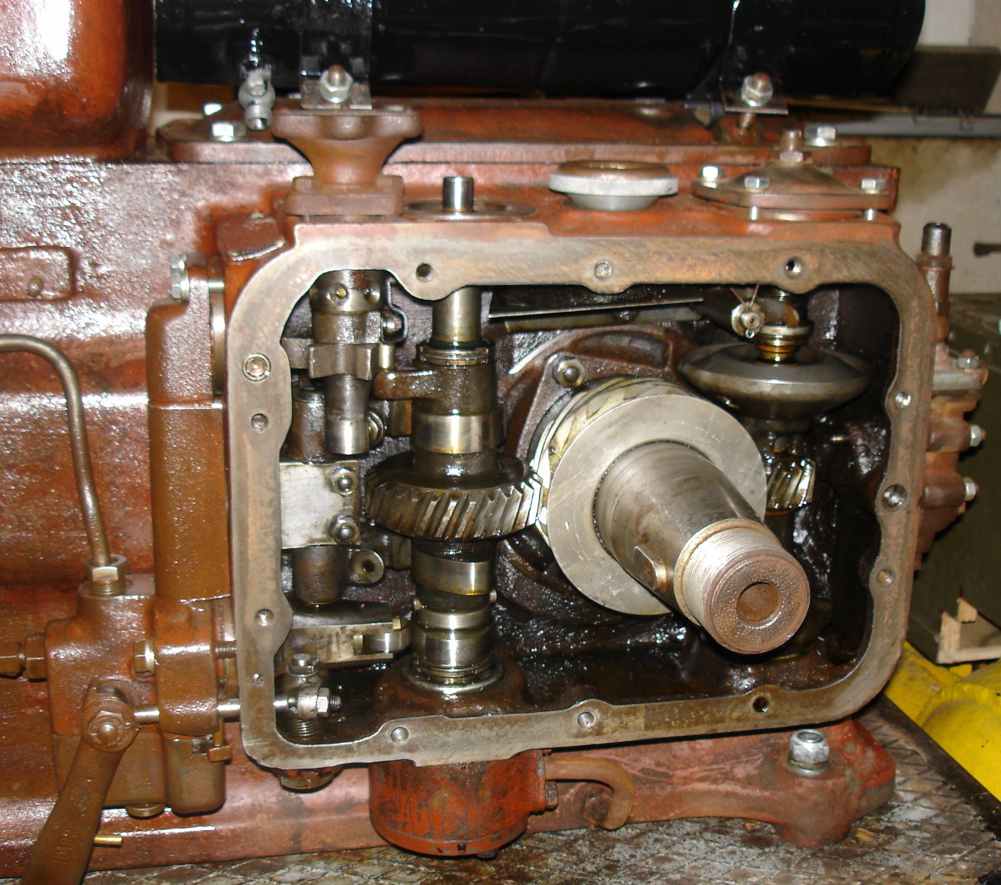

Hier ein Foto ins geöffnete Steuergehäuse meines Ex-MAH220 (welches auch im vorangegangenen Link zu finden ist).
Hoffe, es kann helfen.

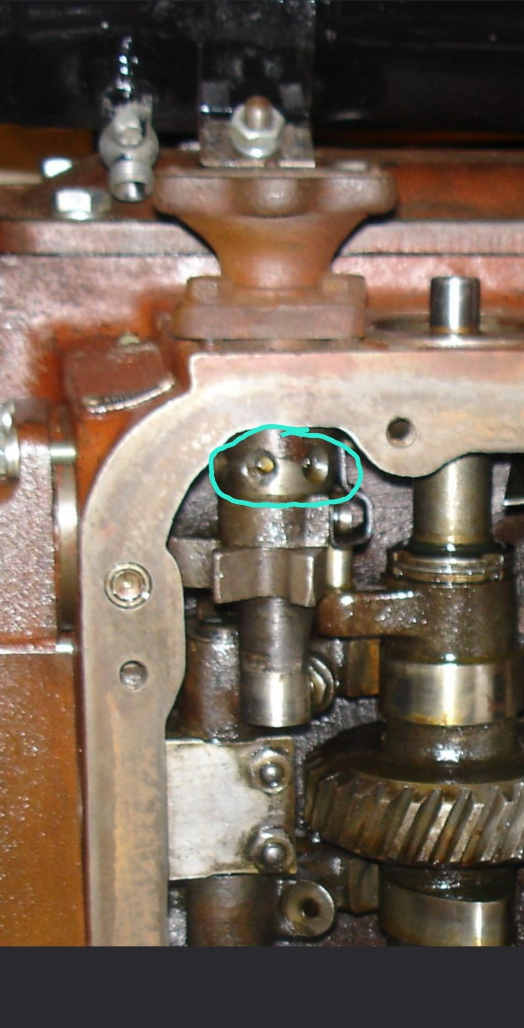

Bei Vergrößern des einen Fotos erkennen ich ein angeschraubtes, gebogenes Blech an der Planstelle der "Zahnwelle" . Es wäre ja bestimmt ein Zufallstreffer, wenn jemand von diesem Blech noch ein Bild hätte ?
Ich habe das beim Kurbelm ausprobiert, es sind theoretisch " zu wenig " Zähne auf der Dekrompessionswelle vorhanden. Der Mitnehmer auf der Nockenwelle dreht die Kompressionswelle nicht komplett von Start auf Betrieb. sondern nur max. 60--70 % des Weges.
Viele Grüße aus schöne Rest Ostern
Kay

ich schreibe normal nicht gerne iwo mit wo ich selber keine ahnung hab aber ich mach mal auf eigene gefahr hin ne ausnahme.
rein von der form und position denke ich nicht, dass das blech als mitnehmer bzw weiteren zahn dient.
ich vermute eher eine art anschlag und oder reglerfalle?
weil da oben müsste ja die stange vom regler zur pumpe verlaufen oder?
lg
ps: bin gespannt was rauskommt
lg

oder eine blattfeder??
wenn du sagst er schaltet nur 60/70% auf betrieb?
dass das ein federblech ist welches die letzten % ausmacht weil es einschnappt und in position gehalten wird damit die zähne im betrieb nicht mit dem mitnehmer kollidiern?
das ist mir grade so in den sinn gekommen
lg
lg
walchi
- Beiträge: 250
- Registriert: Mi 23. Okt 2013, 12:30
- Meine Motoren: Warchalowski c110
warchalowski typ d
sendling ws 356
Coventry Victor wd2
Deutz mah 322
Re: Deutz MAH 320
dann wäre das teil mit den ölbohrungen nämlich nicht rund sonder eiförmig oder mondförmig
