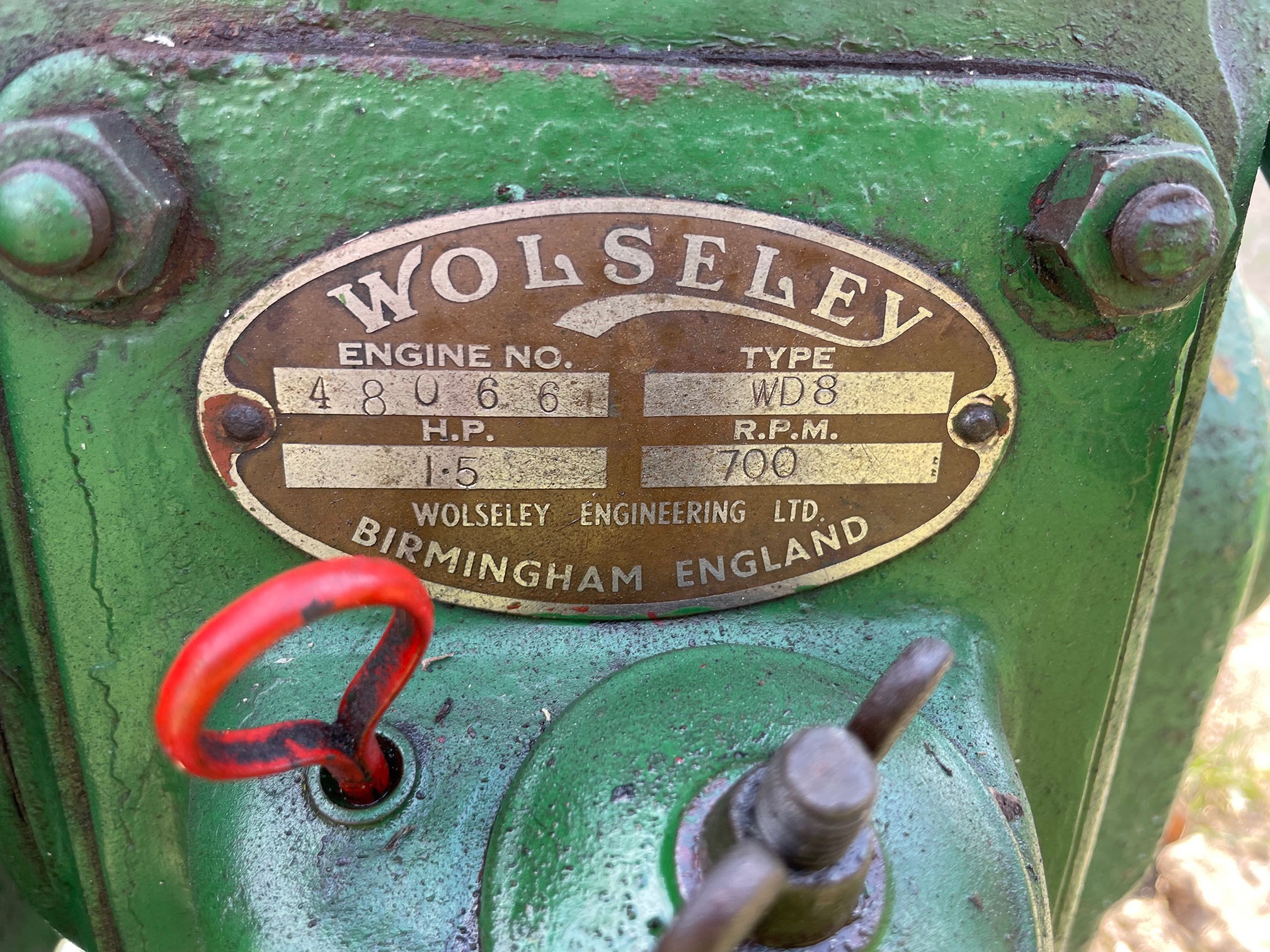

Anhand des Typenschildes Engine No 48066 komme ich nicht aufs Bj. Der Link hier im Forum ist wohl schon etwas älter.
Laut Verkäufer 1943 denke aber eher er ist aus 1946+?
