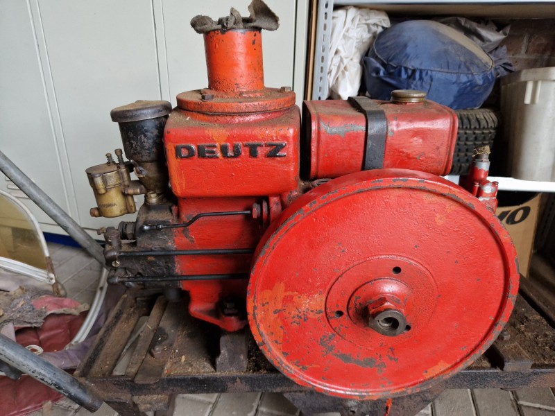

Der erst Motor der zu Hause steht ist folgender.
Wenn ich richtig recherchiert habe sollte es ein Deutz MA508 sein. Richtig?

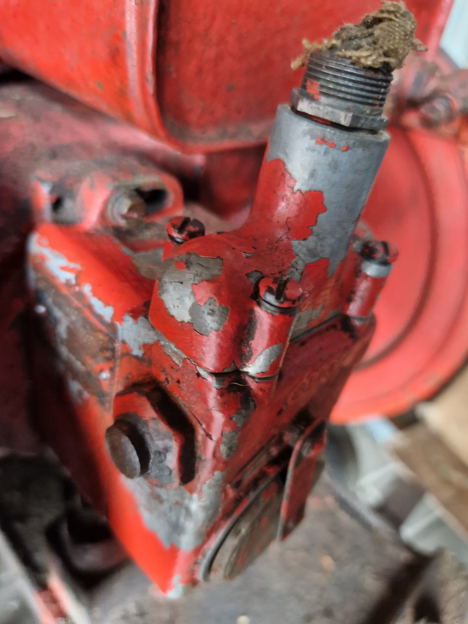

Es ist offensichtlich der falsche Zündmagnet verbaut. Könnt ihr mir hierzu den abgebildeten Typ nennen. Wäre dieser eine gute Alternative zum Betrieb des Stamos? (Er ist von der Autounion/DKW). Ich denke beim Sammelsurium ist noch ein richtiger dabei.

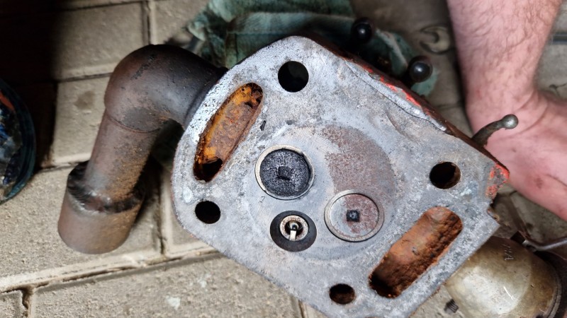

Zweites Problem ist ein seitlicher Riss im Zylinderkopf. Ich wollte es noch nicht abreisen da ich nicht weiß was darunter ist. Könnt ihr mir hierzu etwas sagen. Gab es in dem Bereich Froststopfen o.ä.? Ist es dort dünnwandig?

Deine Annahme, der Typ des Motors sei ein 508 ist richtig.

Der "Riss" ist ein klassischer Frostschaden.

Als Zündmagnet gehört ein Noris dran. Typ N1FH oder E1FH
Der verbaute Magnet ist übrigens von einer DKW / Auto Union.
Über dem Unterbrecherdeckel sollten die Audi Ringe zu sehen sein.

Leider ist das Typenschild an der Stelle des Typs nicht zu lesen. Scheint aber ein Auto Union M10AR Zündmagnet zu sein. Ist dieser eine "klassische" Nachkriegsalternative zum Noris?
Zündfunke ist stark und deutlich.
Zum Kopf: Machbar durch Firmen wie Wuttke Görlitz?

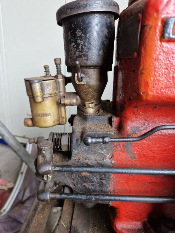

Thema Auspuff würde mich auch nochmal interessieren.
Die meisten die ich bisher gesehen habe hatten nur das gewinkelt Rohr aus dem Kopf. Ab und an war einer dabei mit einem "Eierförmigen".
Beiträge: 1093
Re: Mein Erster - Deutz MA 508?
So ist ein ma508 orginal
