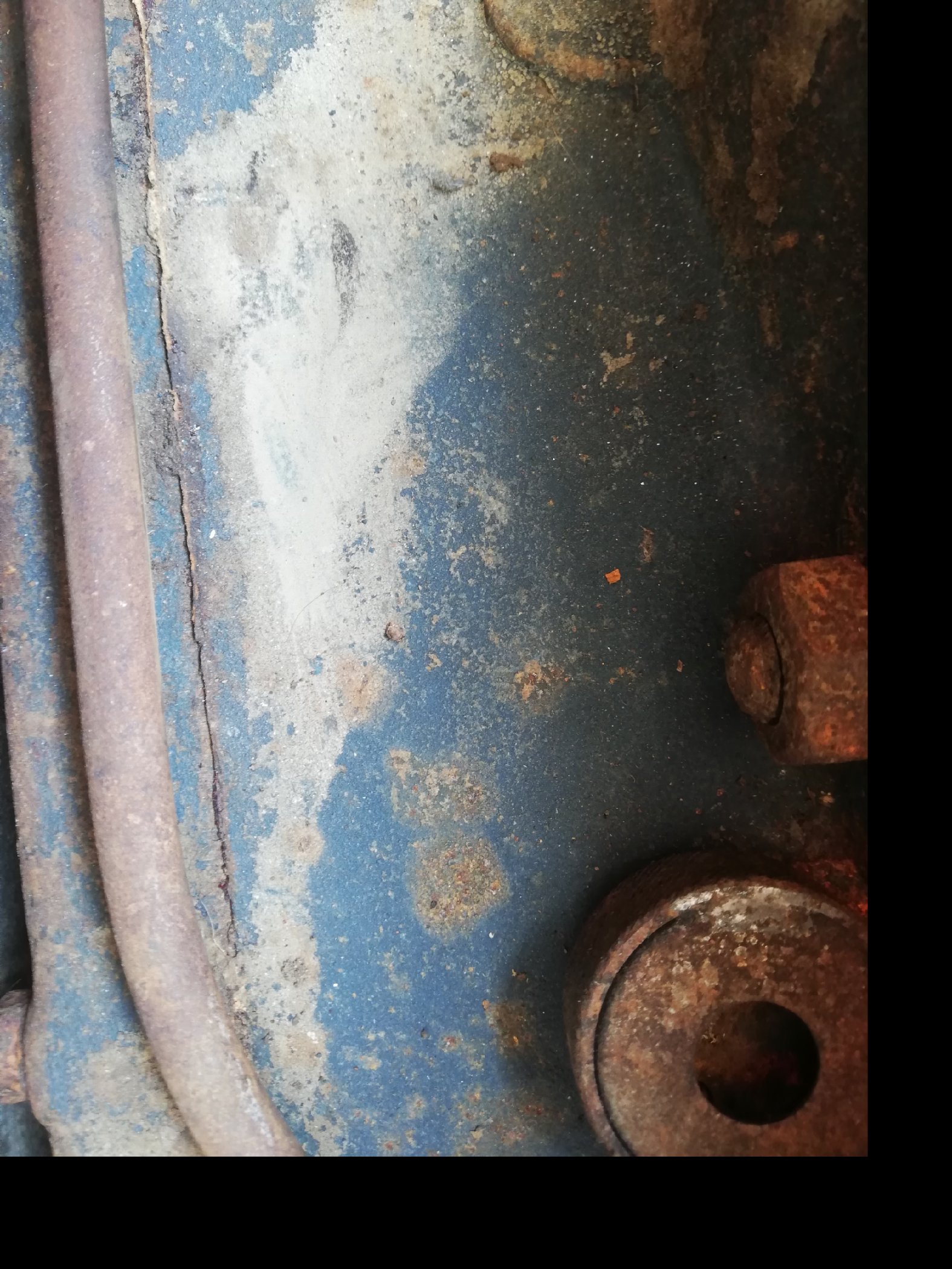

Mein Sendlinger läuft jetzt und jetzt habe ich mich dazu entschieden den Motor komplett zu Restaurieren. Aber leider weiß ich nicht welche Farbe er Original hatte.
An meinem sind am Kurbelgehäuse noch blaue Farbreste zu sehen.
Weiß das zufällig jemand was das für eine Farbe ist?

Bitteschön. Aber eigentlich ist alles in derselben Farbe, außer dem Luftfilter und dem Rand der Schwungräder, die sind schwarz. Das kann man auf den Bildern nicht so gut sehen, da die Farbe recht verwittert, abgegriffen und verschmutzt ist.
Das Farbmuster habe ich am Wasserkasten hinter dem Tank genommen. Da kommt keine Sonne hin, die die Farbe austrocknen oder ausbleichen kann.
