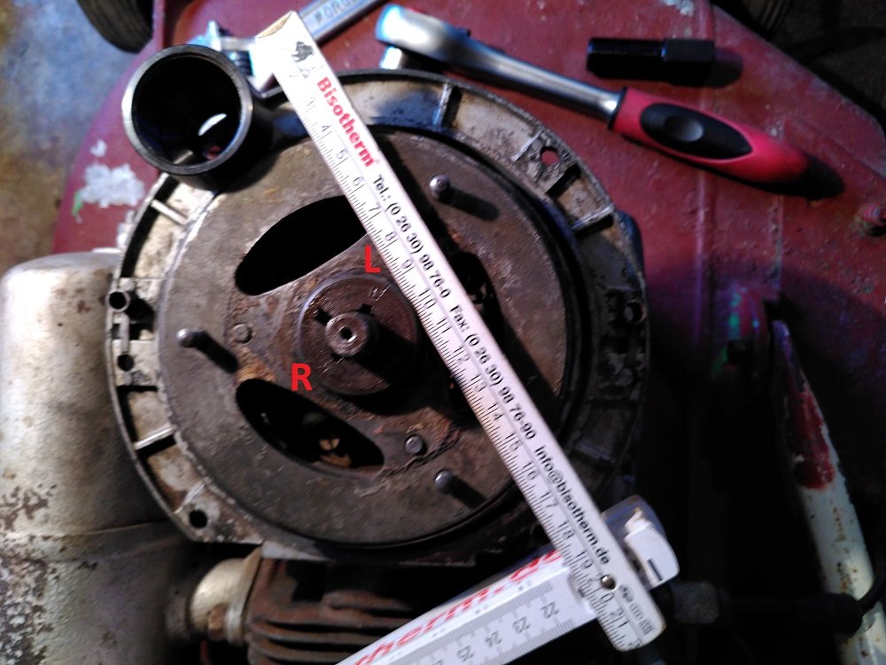

Ich würde gerne den Polrad-Abzieher bestellen.
Weiß jemand welcher passt?
Am Polrad ist ein Außengewinde (also Abzieher hätte Innengewinde).
Ich habe es letztes mal leider nicht ausgemessen und auch kein Foto gemacht. :roll: :oops:
Es ist nicht M50, sondern kleiner. Irgendwie M40 .. M35.
Kleiner kann nicht sein, weil ja auch noch die Welle durchgeht.
Ich habe jetzt 1 Std bei google Bilder gesucht und mein Polrad ist NICHT dabei...
Sonst muß ich halt nächstes mal erstmal kucken.

der M35x1,5 war falsch!! der ist gerade so zu klein ,vielleicht 2..3mm zu klein.
das ist übrigens das Polrad
WEIß HIER IRGENDJEMAND WELCHER ABZIEHER DA DRAN MUSS??
ich würde sagen das ist M38x1,5
vielleicht bestelle ich mir erstmal einen satz verschiedene Mutter, dann komme ich billiger...

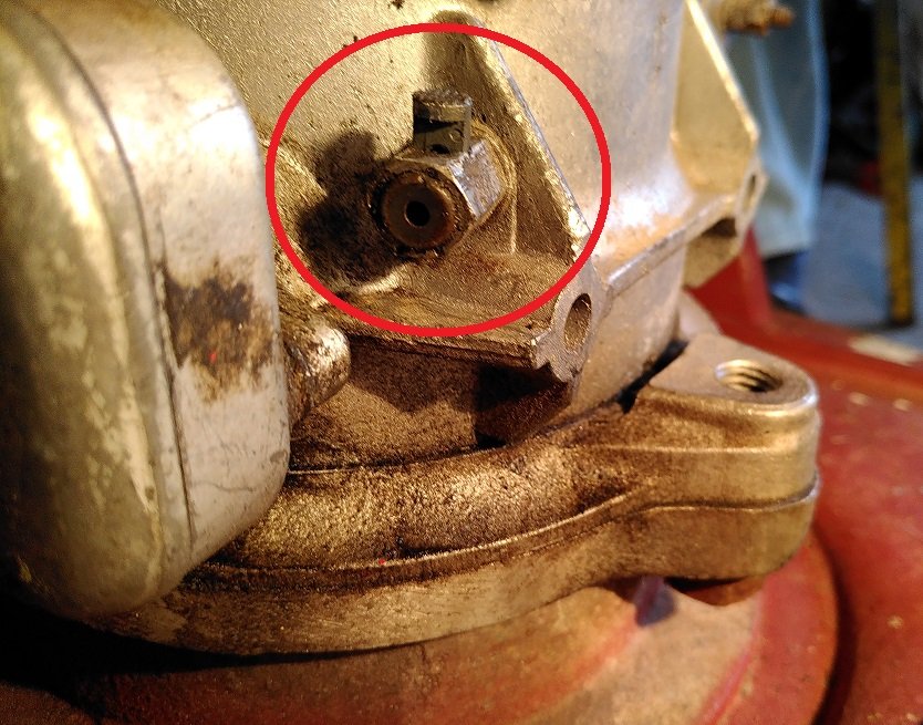

zweite Frage :)
hier so eine komische Schraube am Motorblock...?
Wozu ist die gut?
bastian

Re: Stamo ST 100
Beitrag von bastian »
laut Rep.-Anleitung ab Motornummer 2.931.704 einM 64x1. In einer neueren wird noch ein M 38x1,5 ohne Motornummer genannt. Mehr kann ich leider nicht sagen.
Zu deiner 2ten Frage, das ist sehr einfach, dass ist die Kurbelgehäuseentlüftung.

Re: Stamo ST 100
Beitrag von noli »
>M38x1,5
Ich danke dir ganz herzlich!!!
Hab den Abzieher bestellt und melde mich in ~3..4 Wochen.

Re: Stamo ST 100
Beitrag von noli »
kurze Rückmeldung
M38x1,5 hat gepasst!!! Danke!
