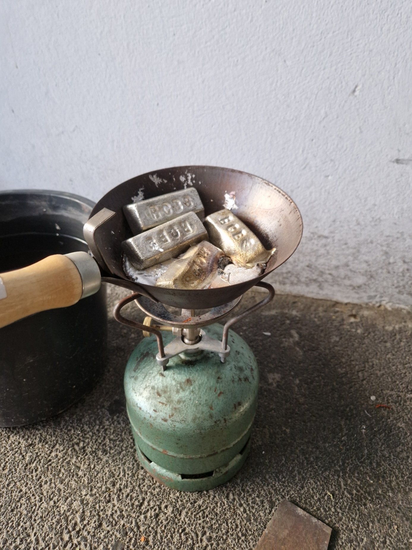

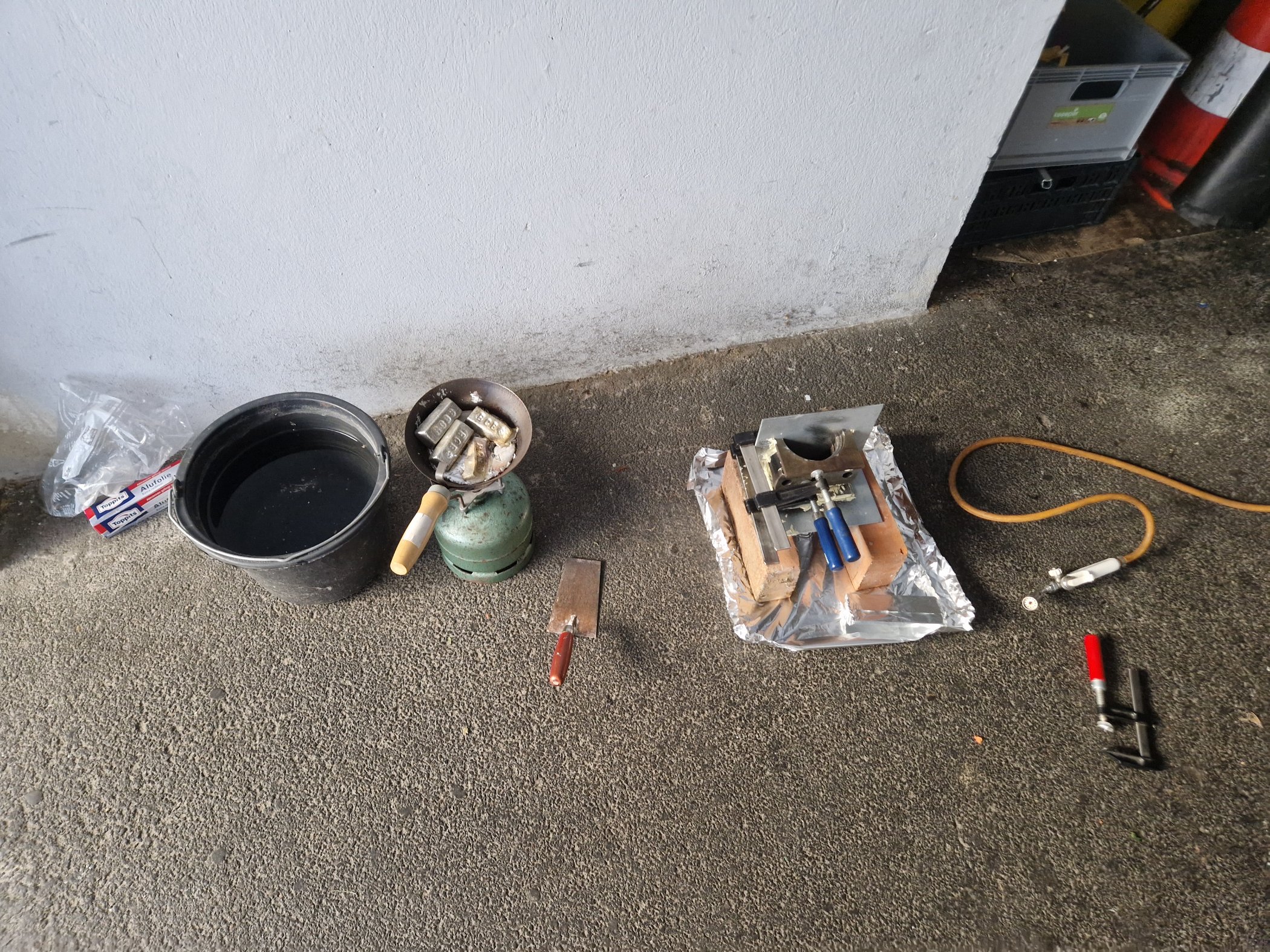

servus. habe dafür sonax auspuffmontagepaste benutzt. da gibts 2 davon( montage und reparatur) aber diese ist temp.stabil bis 750 grad und lässt sich super auftragen. etwas anhärten lassen in der sonne, mit dem bunsenbrenner durchgehärtet und dann gegossen. 2 form ist gerade in arbeit. heut mach ich noch den guss. kleine modifikation an der form: obere und untere halbmonde nicht mehr in alu eingepackt weil nicht notwendig.

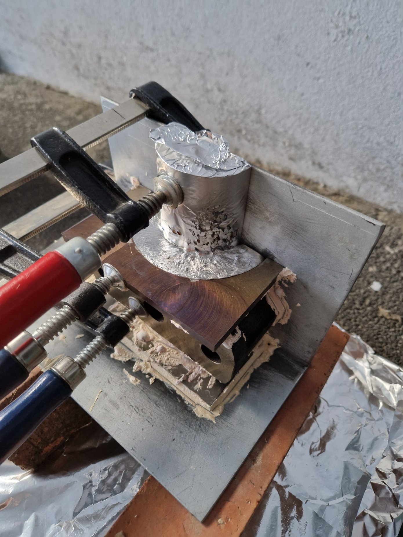

so und nummer 2. genau richtig vorm urlaub :mrgreen:

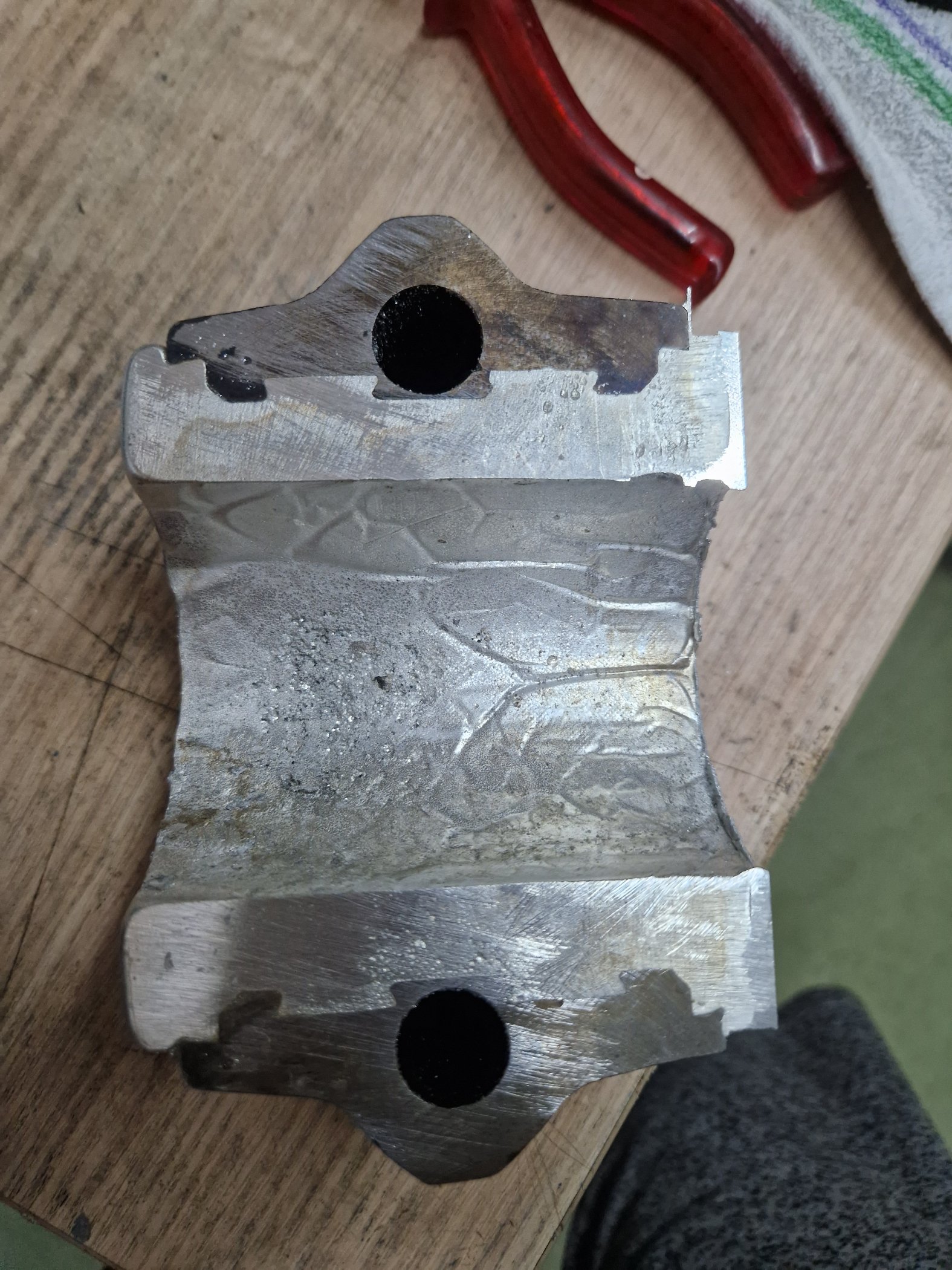

so, 2. hälfte ist auch fertig und noch besser als die 1. :lol: auf die bleche dazwischen werde ich verzichten weil ich 5mm bräuchte um die stahlschalen kreisförmig zu machen und das ist zuviel. da der motor eh nicht viel laufen wird nehme ich das in kauf.

so heute war endlich das fräsen dran.
habe es das pleuel inkl lagerschalen aufgespannt und mittels pleuelbolzen und messuhr an den planflächen ausgerichtet.
das ging tadellos. und die größte abweichung betrug 3/100 mm bezogen auf die messstrecke mit der messuhr. nachdem ich dann mit dem kantentaster die mitte des kolbenbolzens in y richtung und die mitte der lagerschalen in x richtung ermittelt habe. habe ich die 1. axiale anlauffläche plan gefräst.....und dabei ist mir ein fehler passiert. ich habe das y und z handrad verwechselt die direkt nebeneinander liegern bei der maschine, weil ich auf den x vorschub konzentriert war. i hätte im kreis kotzen können :evil: weil es so ein besch... flüchtigkeitsfehler war. da die jetzt vorhandenen extra schmiernuten an den axialen anlaufflächen aber kein problem darstellen sollen, man muss dazusagen, dass diese ja vorher garnicht vorhanden waren, werde ich sie nicht erneut ausgießen. auch weil es sich zeitlich nicht ausgeht. aber es nagt an meiner maschinenbauerehre, das muss ich ehrlich zugeben.
morgen abend wird das lager vergedreht....bilder werden natürlich folgen.

die seitlichen anlaufflächen werden rechts und links dann nur ca. 2mm stark ausfallen, dh. die ungewollte nut fällt nicht so stark aus wie auf den bildern.
