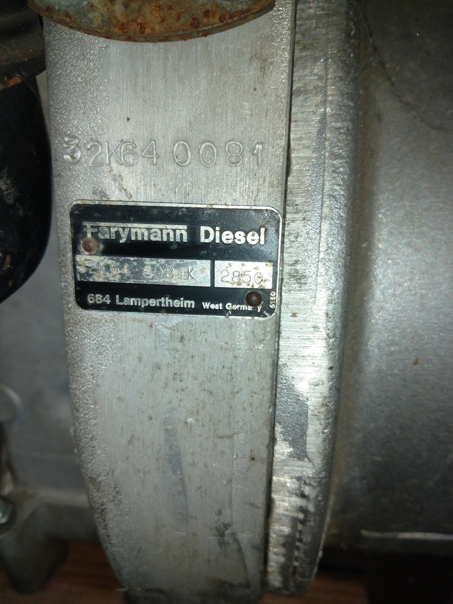

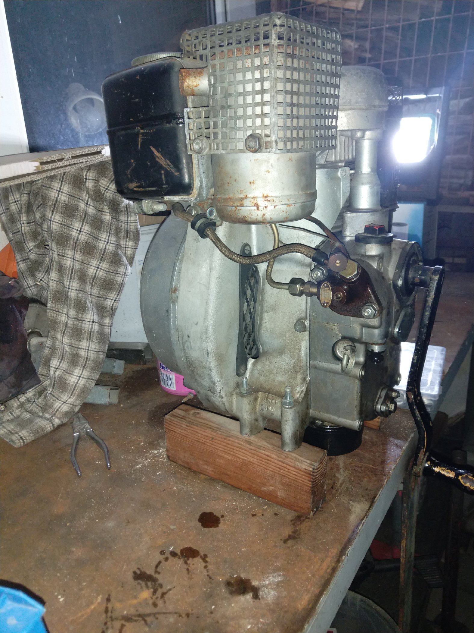

Hallo liebes Forum,
Ich habe heute einen Faryman Motor bekommen.
Der Mofor ist komplett neu und noch nie gelaufen.
Es war ausser dem Konservieröl auch noch nie etwas drin.
Erste kurze Bestandsaufnahme:
Blechtank ist gut,
Motor dreht und hat kompression,
Deko funktioniert, der Hebel ist nicht Montiert, hab ich aber mitbekommen,

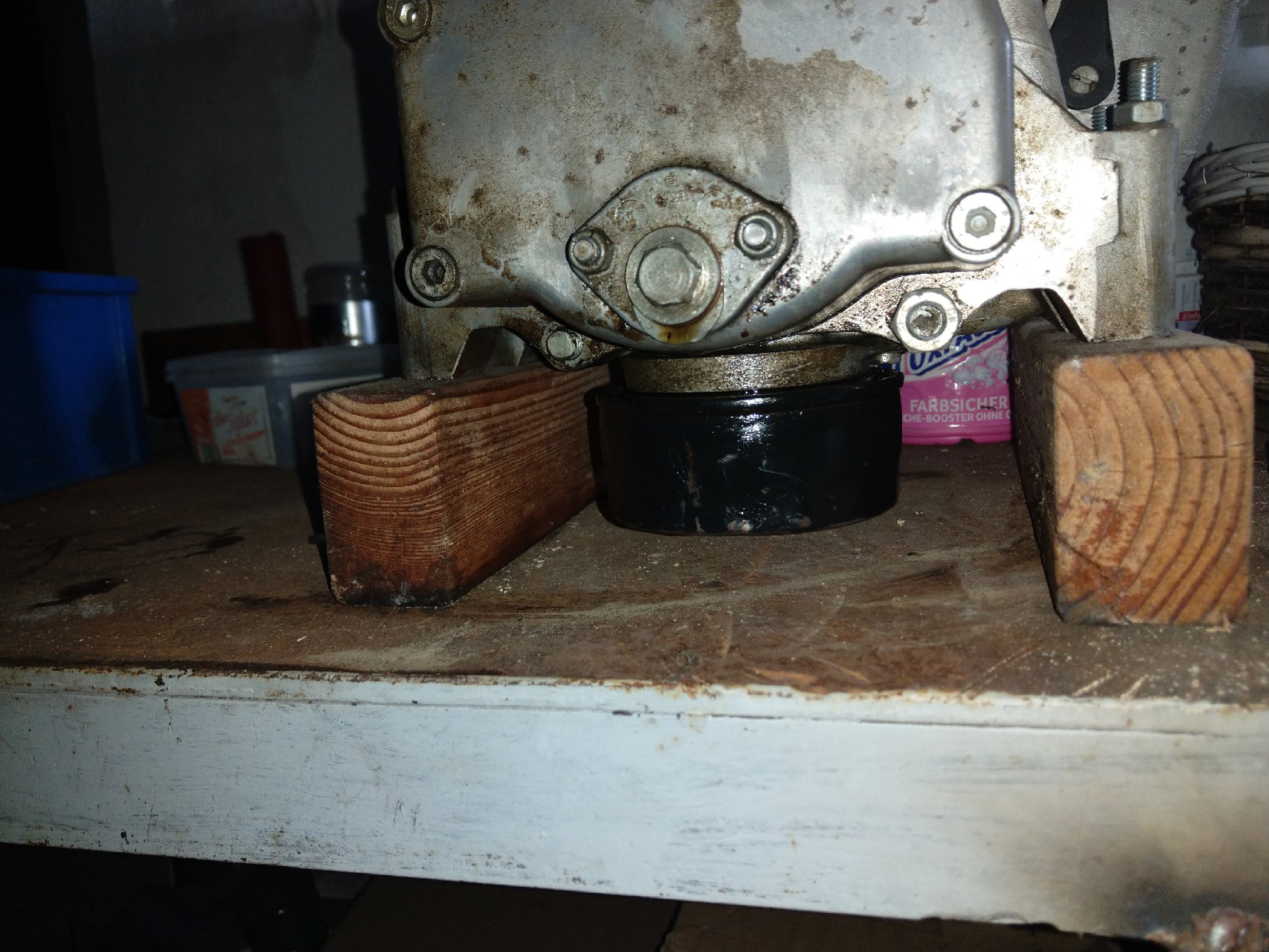

Der Motor hat einen Ölfilter unten !?!?, hab ich bei Farymann noch nie so gesehen.
Welche Leistungsdaten und welchen Hubraum hat der Motor ?
Am Typenschild steht nur der Type, sonst nichts.

Hallo Stefan,
hier das Datenblatt...

die andrehkurbel paßt auf keinen zu diese motor
an der kleinen schraube unterhalb der eps die drehst du raus und machst einen öldruckmesser dran dann muß der motor
öldruck anzeigen
der motor ist mit gleitlagern ausgestattet darum der ölfilter

Vielen dank erstmal für die Antworten.
Heute nachn Arbeiten war Basteln angesagt.
Die Einspritzpumpe ist vom festgewordenen Konservieröl festgeklebt und steckengeblieben.
Musste sie zerlegen und wieder gängig machen.
Dann hab ich den Ölfilter und den motor mit Öl befüllt und den Motor dann zu zweit einmal herumgedreht sodass überall mal ein Ölfilm dran war.
Dann durchgekurbelt bis man die Düse schnarren hörte und Öl aus der Bohrung unter der Pumpe kam (danke für den Tipp).
Der Motor ist dann beim zweitem Kurbelversuch angesprungen und nach ein par aussetzern sauber gelaufen.
Hab den Motor dann etwa eine halbe Stunde mit wechselnder, nicht zu hoher Drehhahl laufen lassen,
und zweimal die Schraube an der Ölbohdung kurz lockergedreht.
Öldruck scheint zu passen, werd aber noch ein Manometer besorgen.
Zum Schlus hab ich ihn dann auch mal hochdrehen lassen.

Hat deiner auch den Ölfilter unten ?
Muss mir da noch welche auf Lager legen...
Lg
Stefan
DonLorenzo
Beiträge: 43
Registriert: Fr 7. Sep 2018, 14:07
Meine Motoren: Farymann BA, A12, K12, LE... und da kommen bestimmt noch welche dazu ;-)
Re: Farymann 32K64
Beitrag von DonLorenzo »
Nein, meiner hat den Filter an einem Halter auf der rechten Seite des Motors (unterhalb des Auspuffs). Direkt unter dem Motor sitzt ein Unterfahrschutz.
