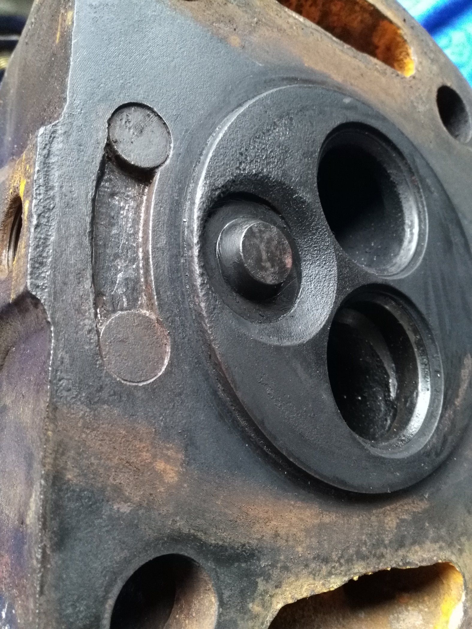

Bin gerade dabei die Lenkung meinet Säge zu richten.
Habe die Aktion dazu genutzt, am Motor, einem Deutz MAH 914, den Kopf zu demontieren.
Der Kopf hat einen zusätzlichen Wasserkanal um die Einspritzdüse :!:
War wohl mal ein Fehlversuch von Deutz, da die Dichtfläche damit zu klein wurde und früher oder später der Kopf an dieser Stelle durchbläßt :x
Bei meinem Kopf sind die Kanäle bereits verschlossen aber der schmale Steg ist immer noch vorhanden.
Habe mir jetzt überlegt, diese Stelle aufzufüllen.
Die Frage nun an euch, hat jemand Erfahrungen mit Flüssigmetall oder Kaltmetall bzw. Kaltschweißen :?:
Es gibt ja jede Menge Produkte am Markt, da wäre es hilfreich wenn ich wüsste auf was ich achten muß oder jemand kann ein Mittel empfehlen.
Auf den Bildern sieht man die Vertiefung die es aufzufüllen gilt.
Grüße Christoph

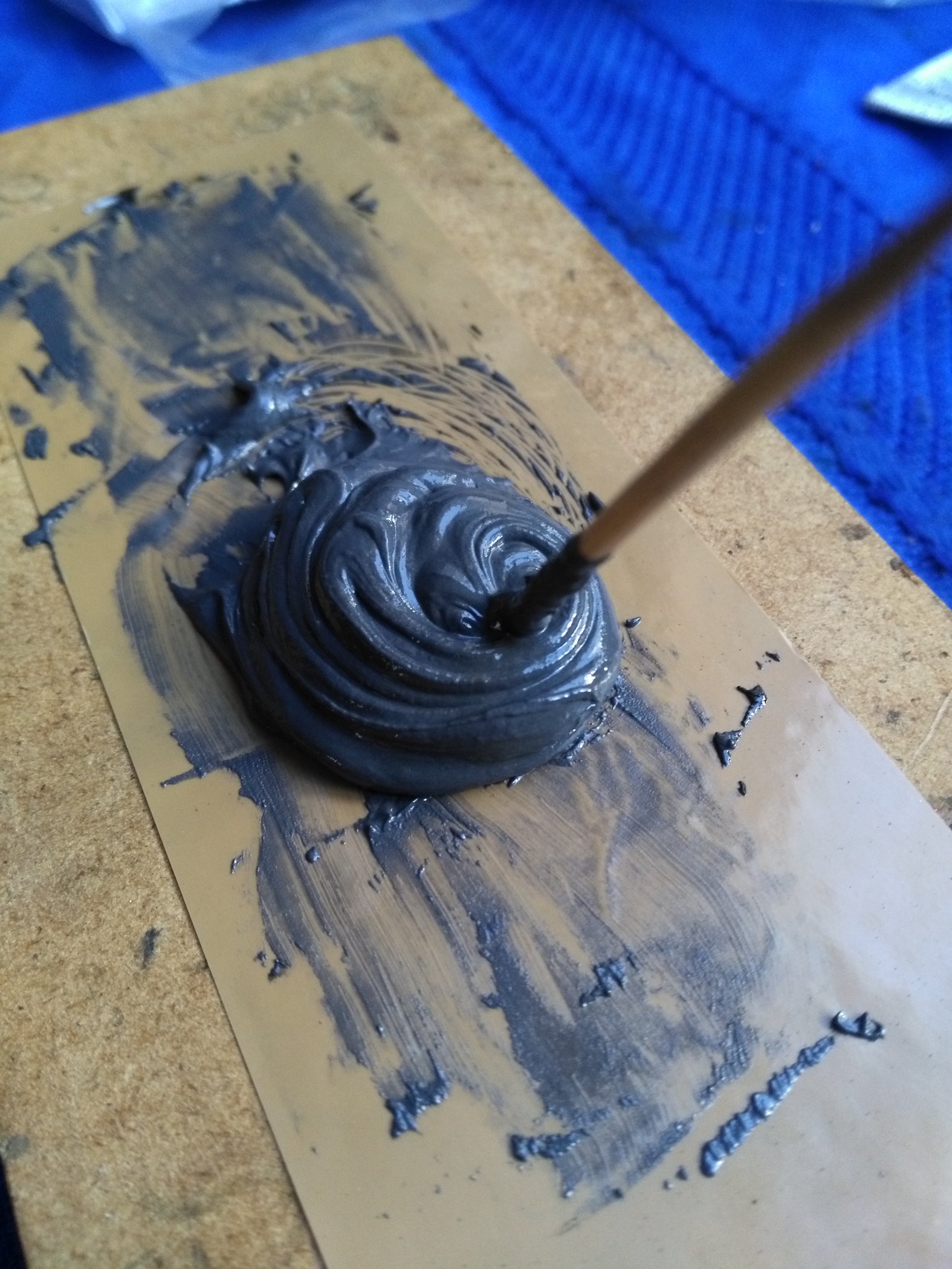

Am Freitag ist nun der Kleber gekommen.
Hab das Zeugs gleich ausprobieren müssen ;)
Zuerst den Kopf an der besagten Stelle so gut es geht gereinigt.
Dann jeweils zwei gleiche Würste von Härter und Kleber auf einen Streifen Klebeband (lässt sich darauf gut verrühren) aufgetragen und mit Zahnstocher vermischt.
Das ist dann aber auch der größte Nachteil des Klebers.
Es gibt ihn nur in zwei getrennten Behältnissen/ Tuben.
Das korrekte Mischungsverhältnis kann nur nach Gefühl angerührt werden.
Eine Kartusche mit Mischrohr wäre viel angenehmer zum arbeiten.
Gibt dann eine graue ziemlich zähe Pampe die sich bestimmt sogar senkrecht auftragen lässt :!:
Duch die zähe Konsistenz ist es aber nicht so einfach eine dickere Schicht aufzutragen, da Hohlräume oder Luftblasen die mit eingespachtelt werden auch dort verbleiben. Ein verziehen wie z.b. bei Silikon ist fast nicht möglich!
Habe dann nach 24Stunden trocknen die Stelle mit einer Feile plan geschliffen.
Der Kleber ist ziemlich hart geworden lässt sich aber gut bearbeiten und hält auch an Stellen und Übergängen die nur ein Zehntel mm dick sind.
Bin von dem Ergebnis sehr angetan. Obwohl beim ebnen ein paar kleine Luftblasen zum vorschein gekommen sind.
Ich denke, da die Fläche sowieso nur auf Druck beansprucht wird, sollte das halten.
Grüße Christoph
