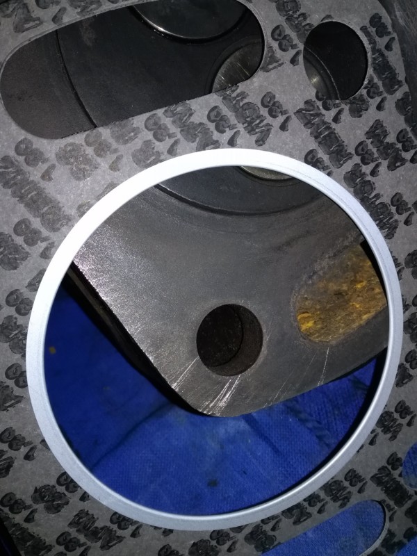

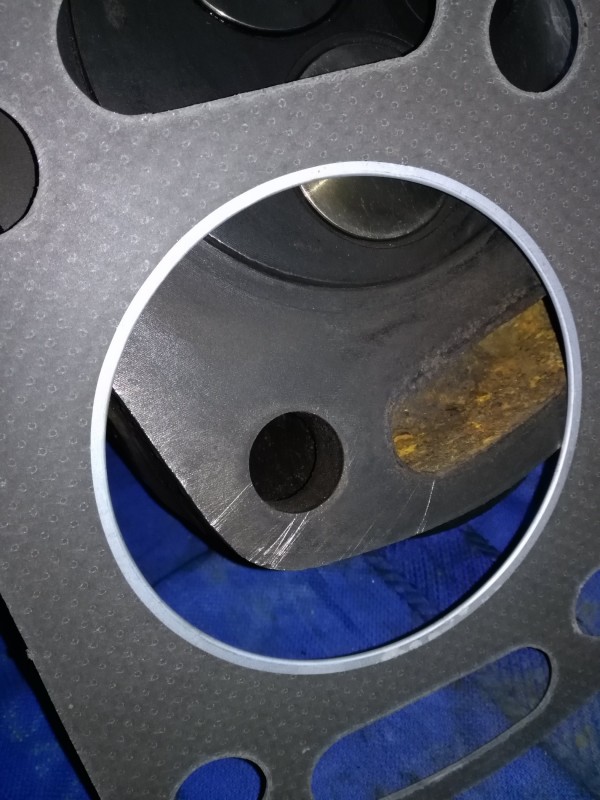

Einer Frage zur neuen Zylinderkopfdichtung meines MAH 914.
Hab das bestimmt mal in nem alten Beitrag gelesen, find es aber nicht mehr :?
Habe eine neue Dichtung mit Brennraumeinfassung.
Auf einer Seite ist die Einfassung kleiner als auf der Anderen.
Welche Seite kommt richtung Block und welche gegen den Kopf :?:
Danke und Gruß Christoph

Hab was in ner alten Anleitung gefunden :!:
Da steht, die starke Seite richtung Zylinderbuchse.
Ich geh jetzt einfach mal davon aus dass die starke Seite gleich die breitere ist :geek:
Ich bin mir nicht mehr ganz sicher, aber ich glaube die alte war auch mit der breiten Einfassung richtung Block montiert.
Grüße Christoph
