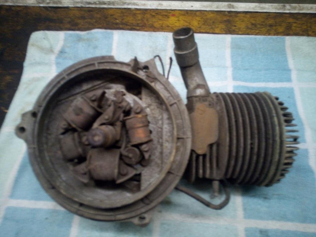

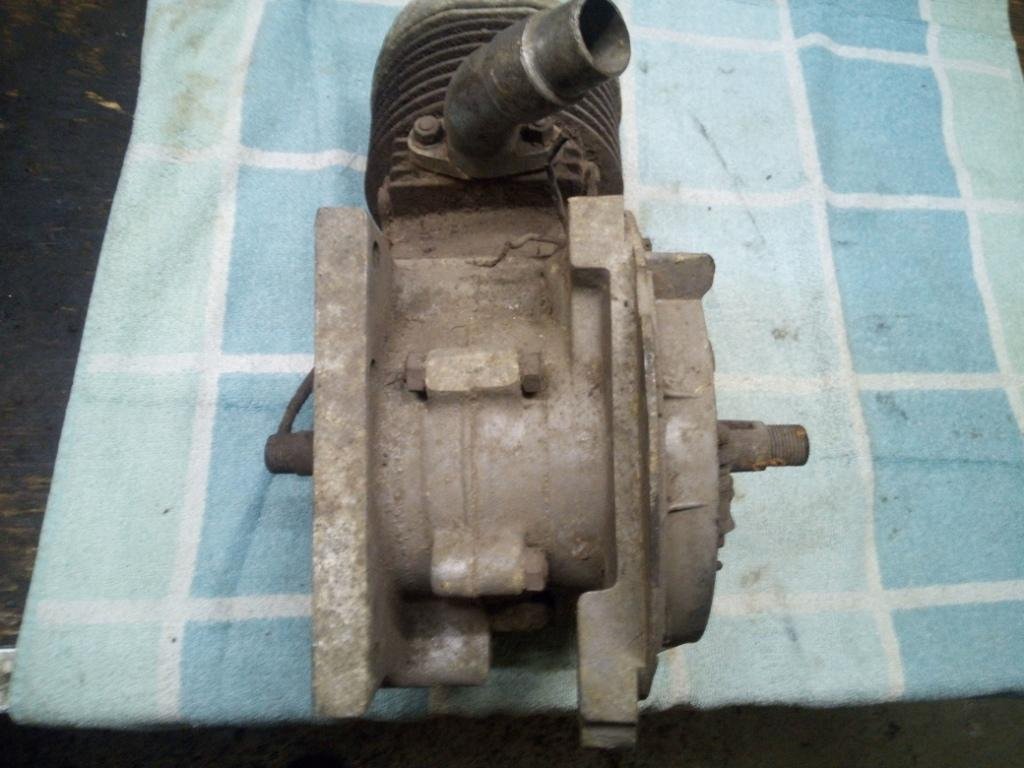

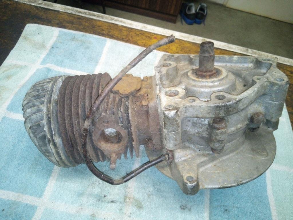

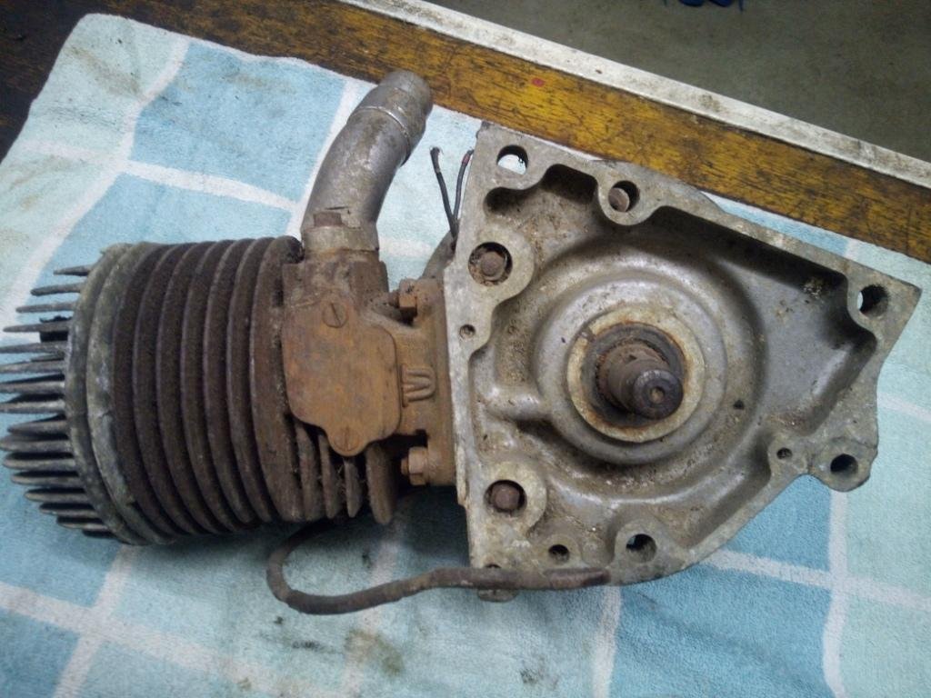

Kann mir jemand sagen was das für ein Motor ist, eventuell von einen Einachsschlepper od. Motorrad wegen der Lichtspulen?

Würde auf den ersten Blick auf einen 200er Motorradmotor der End-20er Jahre tippen...sieht recht nach DKW aus...

Falls Motorradmotor, dann wäre der Kopf verkehrt montiert.
Die Kühlrippen sollten wohl in Fahrtrichtung stehen.
Außer es wäre eine Kardanmaschine gewesen
Zum Typ kann ich leider nichts beitragen.
Grüße Christoph
Grüße Christoph

Es gab in den 20er noch viele Modelle mit Gebläse...DKW Blutblase usw.
Getriebe waren abgeblockt und über eine Kette verbunden.
Diese Ketter war über die Kupplung quasi dann zum handgeschalteten Getriebe verbunden.

Moin, würdesagen, dass esin gebläsegekühlter Rollermotor ist 50er Jahre. stationär glaube ich nicht. sind außer Zünspule, auch Lichtspulen verbaut.

Um sicher zu gehen, den Kolben ausbauen und Kokillennummer (i.d.R. auf der Innenseite eingegossen)
ermitteln.
