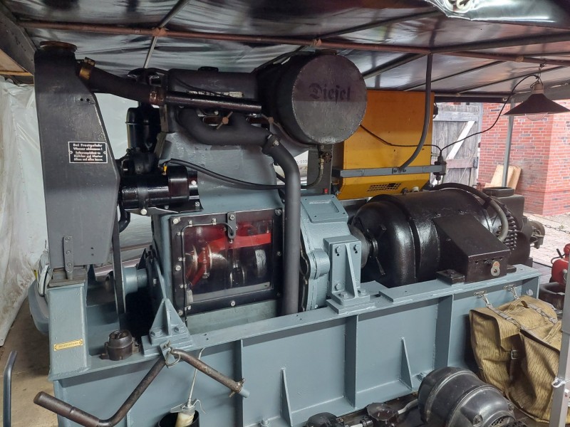

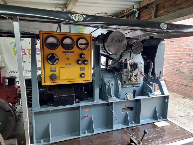

Hallo liebe Forengemeinde,
ich bin vor kurzem über ein altes Stromaggregat der Firma Strüver "gefallen". Eigentlich hatte ich bei dem guten Mann einen Motorblock für meinen Traktor erworben. Und wie man so ins Gespräch kommt zeigte er mir ein Stromaggregat ohne Motor. Der ehemals verbaute F2M414 dient nun als Antrieb in einem seiner Traktoren, und naja, ich hatte ja noch einen...
Zwar ist nun das Aggregat von 1949 und mein Motor von 1938, weshalb der Motor nun auch keinen Spaltfilter usw. hat, aber es läuft einfach herrlich.
Leider lässt sich kaum etwas über das gute Stück herausfinden. Die Firma Strüver existiert in dem Sinne nicht mehr, und auch meine Nachforschungen bei Betrieben die Stromaggregate überholen blieb recht erfolglos.
Der Generator selber könnte ein AVK sein, aber vielleicht täusche ich mich auch.
Hat jemand von euch Infos? Bin über jeden Tipp dankbar!

Das sieht ja klasse aus, Glückwunsch!
Ist das auf einem Anhänger montiert?

Hallo Matthias,
danke für die Blumen! Ja, richtig, ist auf einem Traktor-Anhänger verbaut, zusammen mit einem MAH914 und einem Schnittmodell eines Farymann.

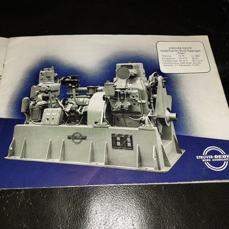

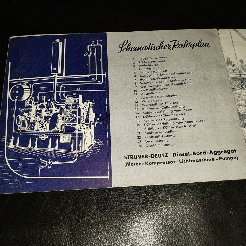

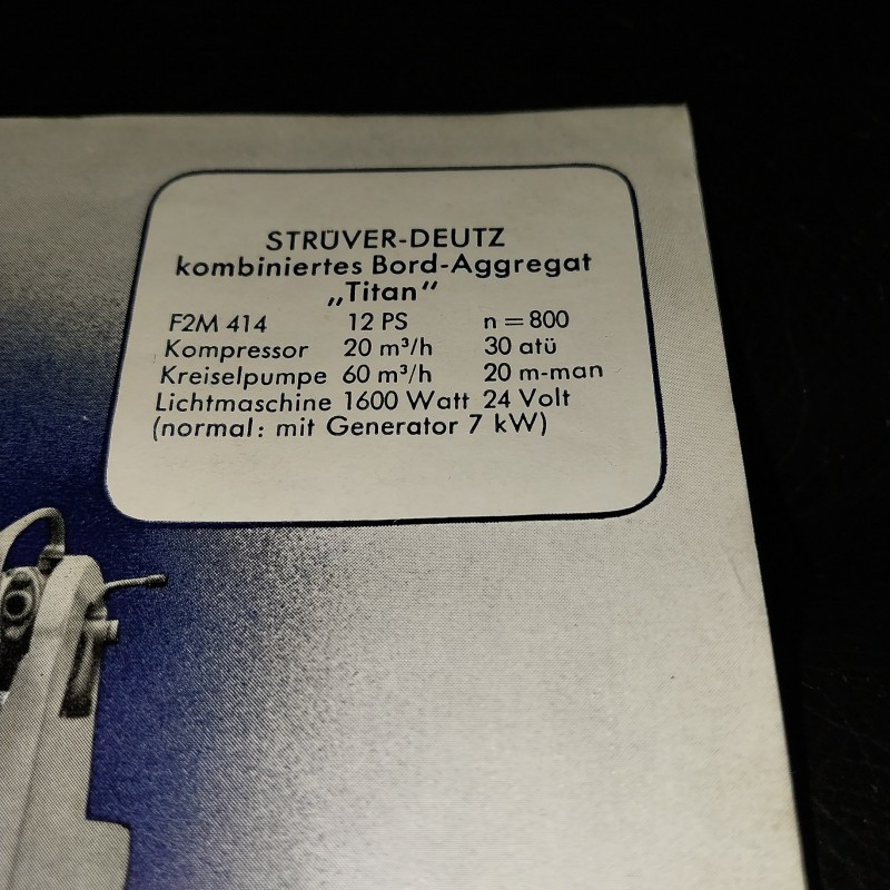

Hallo schone satz
Habe viele deutz unterlagen
Und auch habe ich ein menge Struver prospekten
In mein sammlung
Kann info schicken gerne ein on
Mfg ate hans terpstra

Hallo Hans,
das sieht sehr interessant aus, vielen Dank!
