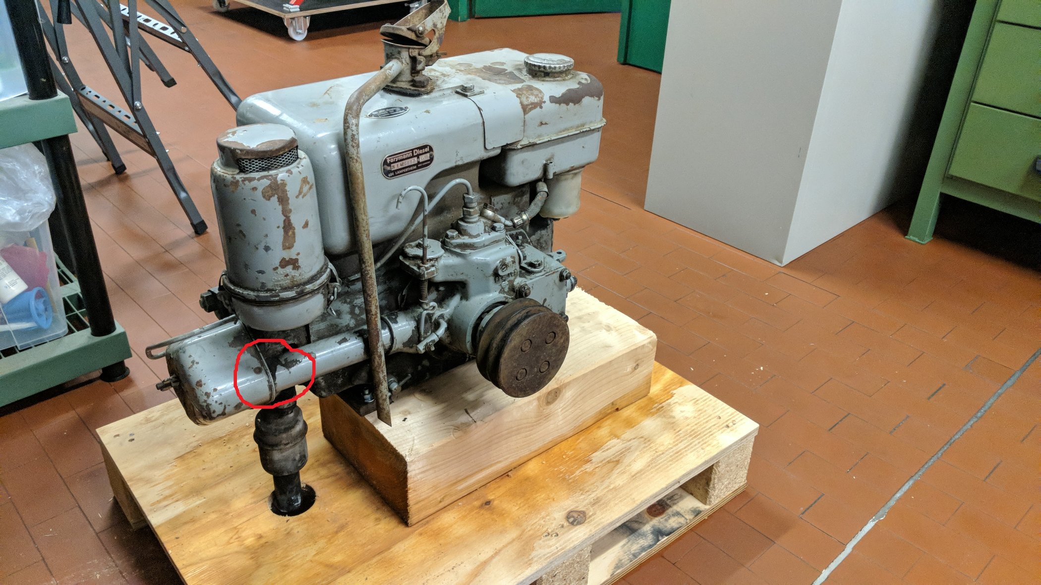

Hallo zusammen.
Ich habe mir vor ein paar Tagen einen Farymann E 40 gekauft.
Und wollte den heute mal anwerfen.
Als ich oben Wasser in den Wassertank geleert habe ist das leider sofort unten aus einer Öffnung wieder raus gelaufen. :o
Kann mir jemand sagen, ob ich da was falsch gemacht habe?
Oder ist das ein mechanisches Problem?
Vielen Dank im Voraus.

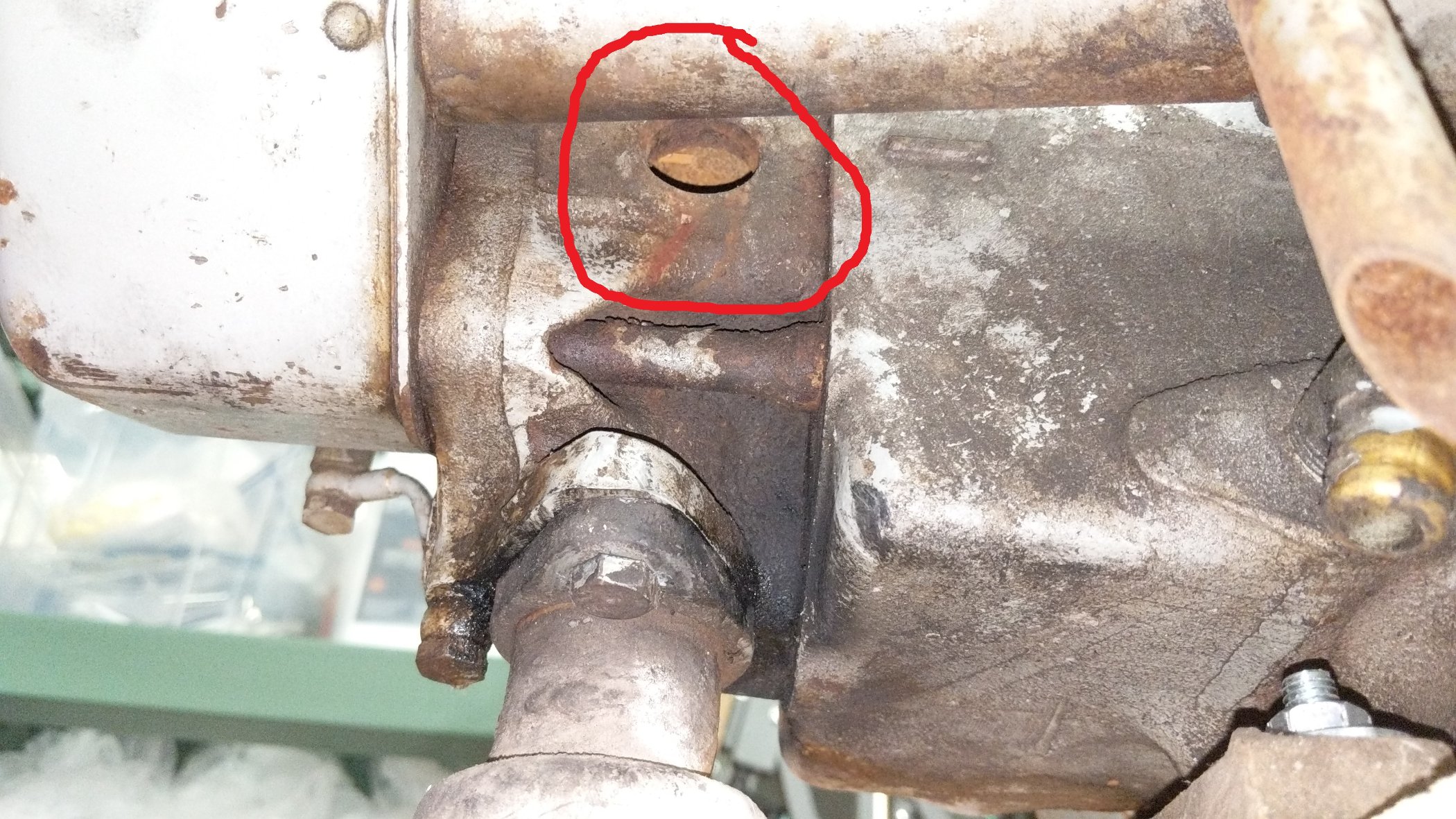

kannst Du ein Foto von der Öffnung einstellen?

Bitte schön.
Beiträge: 1875
Re: Farymann E 40. Wasser läuft unten aus einer Öffnung raus
Hallo Tobias :P
Herzlich willkommen in unserem Forum.
Ich glaube an dem Zylinderkopf deines Motors fehlt der Froststopfen.
Das ist ein Sicherheitsdeckelchen der bei leichter Eisbildung rausdrückt.
Hoffentlich ist es nur der Stopfen der fehlt und das war`s.
Wenn du das Loch mit einem Korken oder sonst was abgedichtet hast und Wasser im Motor aufgefüllt ist, kontrolliere mal ob der Ölstand im Motor steigt.
Häufig verformt sich bei Frost auch die Dichtstelle zwischen Laufbuchse und Kurbelgehäuse.
Dann kann dort das Kühlwasser ins Öl laufen und deshalb steigt dann der Ölstand.
Aber ich drücke dir die Daumen, dass es "nur" ein Fehlender Froststopfen ist.

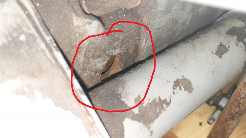

Guten Morgen.
Ich habe mir inzwischen 2 Gummistopfen besorgt. Einer hat sogar gepasst.
Das Loch ist dicht.

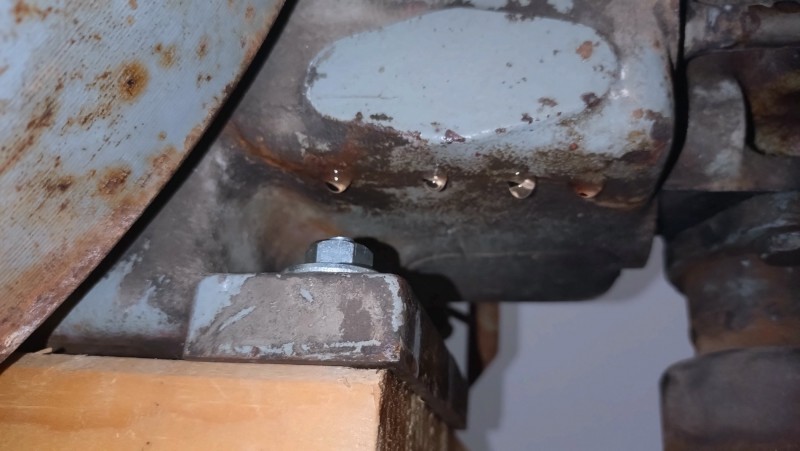

Doch leider tropft es jetzt auf der gegenüberliegenden Seite an einer anderen Stelle.
Sieht so aus, als wenn das Gehäuse einen Riss hat.
Ist das jetzt ein Totalschaden oder bekomm ich das wieder dicht?
Danke für eure Hilfe!
Beiträge: 1875
Hallo Tobias :P
Wie ich es schon beschrieben habe, solltest du kontrollieren ob Wasser ins Motoröl läuft.
Dann ist es ein Totalschaden :!:
Diese Motoren sind nicht wirklich teuer.
Daher mußt du schauen wie viel Geld du in die Reparatur investieren möchtest.
Bedenke: Du hast dann immer noch einen Motor mit Frostschaden.
