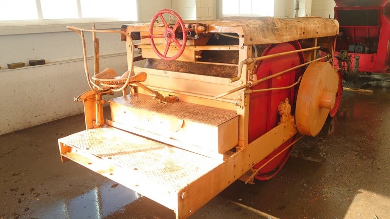

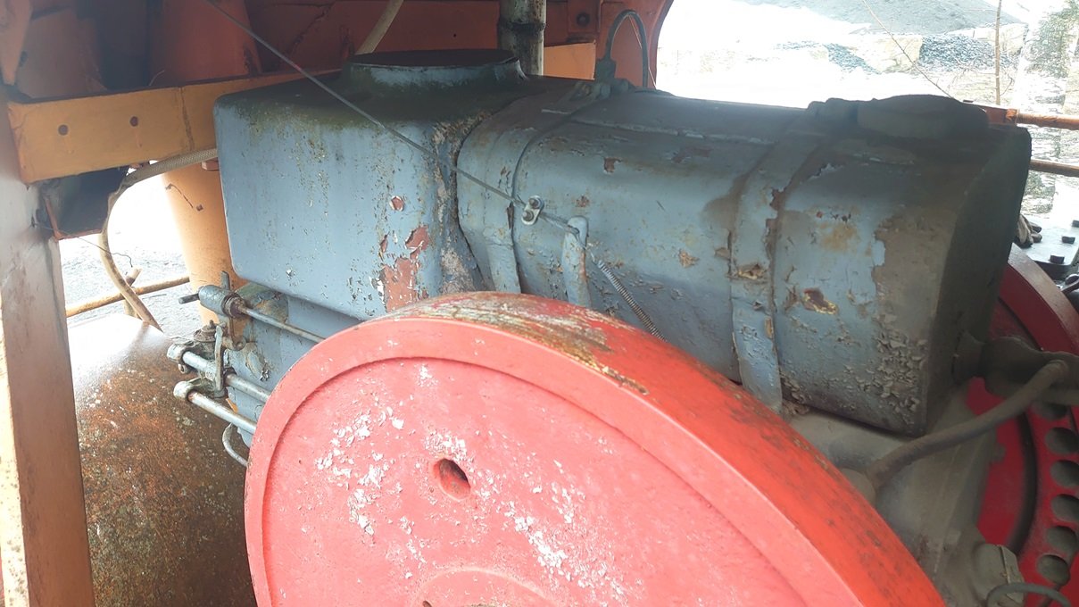

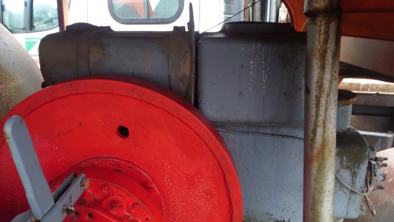

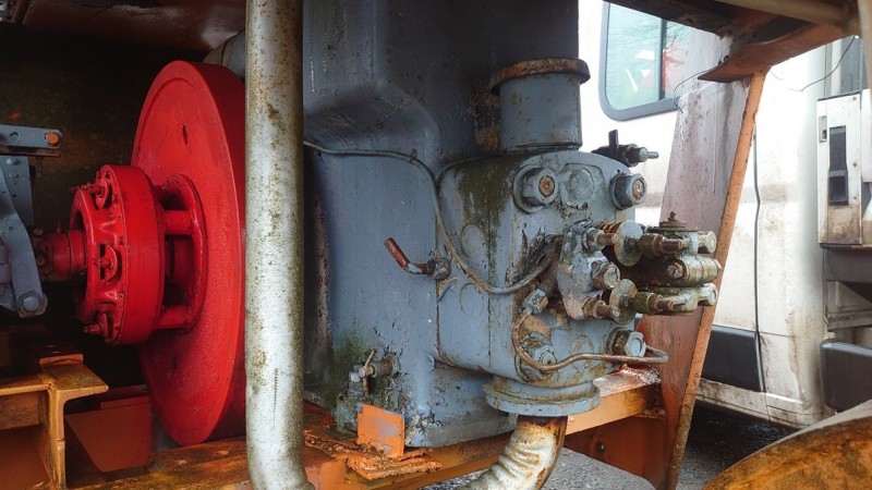

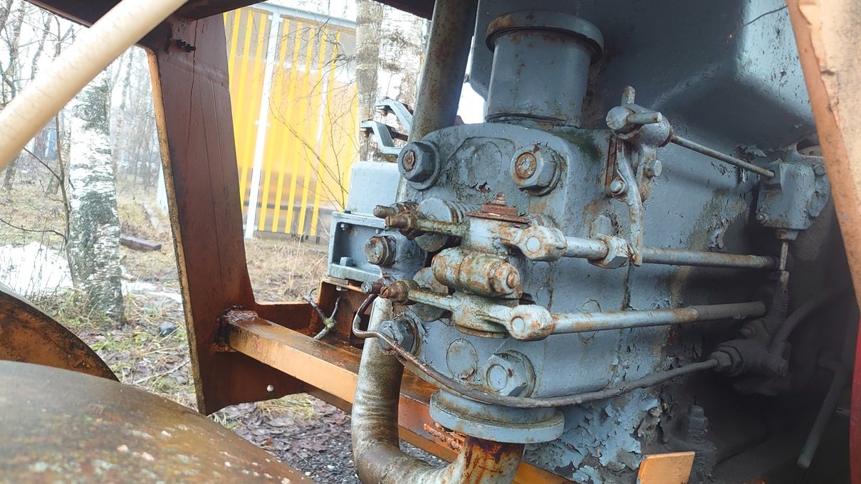

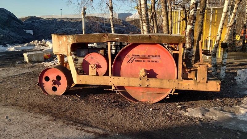

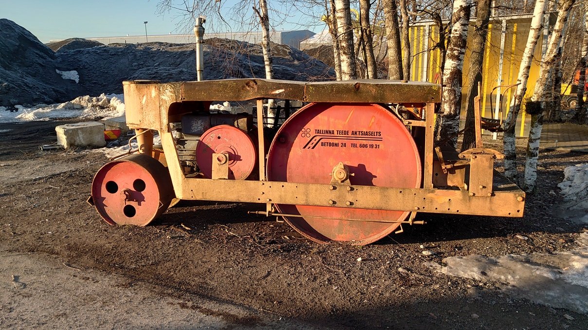

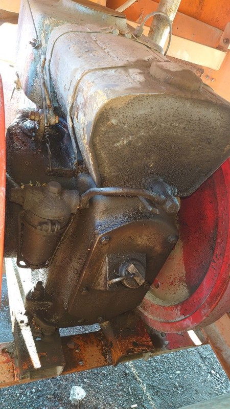

Wir haben eine alte Straßenwalze (Kemna), die wir restaurieren werden. Der Motor sieht aus wie ein Deutz MAH.
Das Typenschild fehlt leider.
Kann mir bitte jemand sagen, um welchen Typ es sich handelt?
Jahr der Herstellung?
Grüße aus dem Estland.
Leider ist mein Deutsch sehr, sehr schlecht (ich verlasse mich auf Google Translate).

Der Motor müsste ein MAH 914 sein.
Wenn du den hinteren Verschlußdeckel abbaust, sollte dort auf der Dichtkante die Motornummer stehen.
Mit dieser kann das Baujahr bestimmt werden.

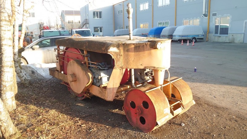

Ps: gibt es vielleicht noch mehr Bilder von der gesamten Walze?

Danke für Ihre Antwort!
Ich lieg einpaar Fotos dazu.
Wir haben Schwiergikeiten mit die Modelle und Baujahr herzustellen.
Di Strassenwalze hat keine Seriennummer oder Kennzeichen vom hersteller.

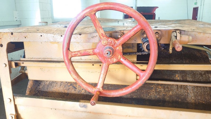

Einzige was wir haben, ist die Marke aufs Lenkrad.
Wir denken es könnte eine Kemna Breslau EW 15 sein, baujahr etwa 1938 oder etwas ähnlich.
Wir haben sehr wenig Information und Fotos über Deutsche Strassenwalzen in die jahren 1938-1940 gefunden.
Danke nochmal für Ihre Hilfe!
Schöne Grüssen,
Uko
Schöne Grüssen,
Uko

Moin, eine schöne Walze. Es gibt ein Bauforum, dort könntest du mal wegen den genauen Daten fragen.
1938 würde heißen, dass der Motor nicht original wäre, da müsste dann der Vorgänger montiert gewesen sein MAH 716, wenn ich mich nicht irre.
Kemna hat viele verschiedene Walzen gebaut. Meine ist von 34 und hat einen MIH 322.
