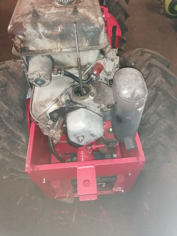

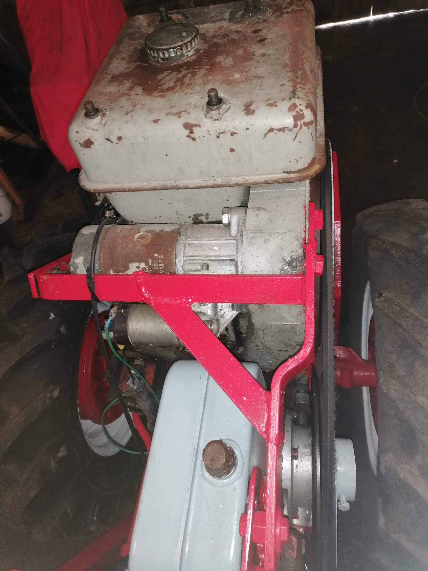

Ich habe mir einen Hoflader mit einem 1-Zylinder Farymann Dieselmotor gekauft, der zuviel Druck und Öl aus der Kurbelgehäuseentlüftung raus drückt. Ich habe den Motor auseinander gebaut und festgestellt das wohl mal Wasser in den Zylinder gekommen ist, da er länger draußen stand. Der Rost in der Zylinderbahn ist so stark gewesen, dass ich nun wohl Kolben und Zylinder neu oder gut gebraucht auftreiben muss. Oder vielleicht kennt jemand eine Firma die Zylinder hont und Kolbenübermaß mit für Farymann hat. Der Zylinder hat eine 98 mm Bohrung. Würde mich über Tipps und Rückantworten sehr freuen.

ihr motor ist ein A22 ich kann ihnen einen übermaßkolbe nund der zylinder dazu angepasst beschaffen
der motor ist bestimmt in einem weidmannfahrzeug eingebaut und ich habe in diesem jahr schon mehrere
instandgesetzt ich habe die dichtungen und alle dafür anfallende teile vorrätig

Der Motor ist in einem Weidemann DF130, Baujahr 1976 verbaut. Was würde mich denn Kolben und Zylinder kosten?
Schicke nochmal zur Sicherheit ein paar Fotos vom Motor.
