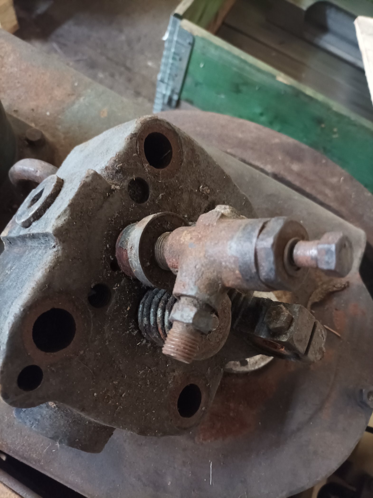

Moin,
in meinem MAH 711 ist eine Bosch Einspritzdüse verbaut.
Dazu habe ich einige Fragen. Lässt sich der Düsenstock komplett ausbauen? Kann mir jemand die Bosch-Teilenummer der Düse nennen, die würde ich gerne neue kaufen, aber die werden meistens nur mit der Bosch-Teilenummer angeboten.
Grüße Thomas
Grüße Thomas

danke für die Hinweise.
Ich versuchte das ganze mal zu zerlegen, das sollte die Nummer doch auf der Düse stehen.
Kann ich das Unterteil auch aus dem Kopf ausbauen?
Grüße Thomas
Grüße Thomas

Ja das Unterteil geht aus dem Kopf. Denn da steckt die Düse drinne. Ich denke du hast die DN O SD 211 aber das steht dann auf der Düse (Das silberne Teil was da drinne steckt)
Das was du als Düse bezeichnet hast ist der Düsenhalter.

der Düsenhalter ist ja das was ich angeschraubt habe und der Rest der noch im Kopf steckt. Die Frage ist, ist der Unterteil des Düsenhalters in den Kopf geschraubt oder gesteckt und da festgegammelt? Gehalten wird die Düse doch mit den Halter?
Grüße Thomas

das ist nur gesteckt.

Und unter dem unterteil des Düsenhalters ist die Vorkammer, auch nur gesteckt. Um diese raus zu bekommen muss aber erst der Luntenhalter rausgedreht werden. Alles geht von innen nach außen raus.
