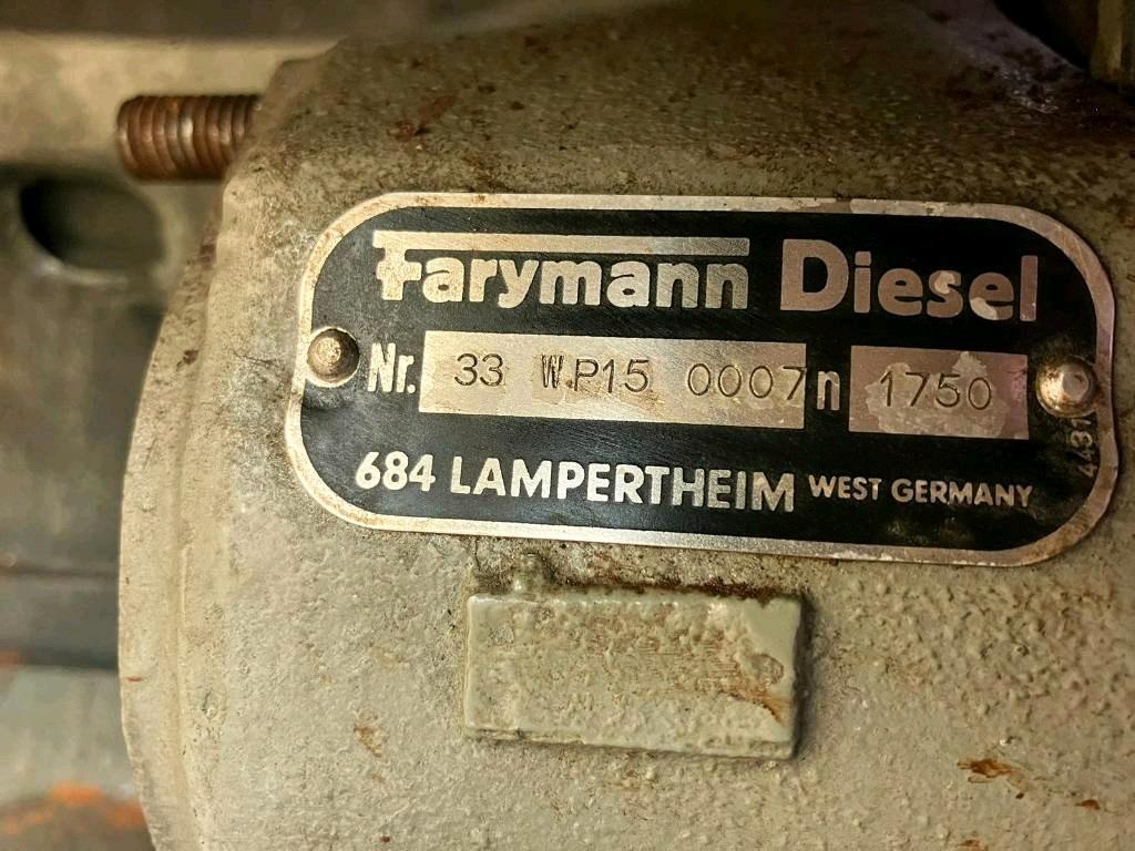

die 24PS bei 1750 1/min erscheinen mir unrealistisch, die Leistung betrug für den PW 20PS bei 2.500 1/min. Das wohl manuell gestempelte
Typschild lässt auf eine nachträgliche Modifikation schließen. Der Motor ist Baujahr 1979, trägt aber noch das Schild mit alter Postleitzahl 684 für Lampertheim, d.h. von vor 1975. Folgende Fragen stellen sich mir dabei:

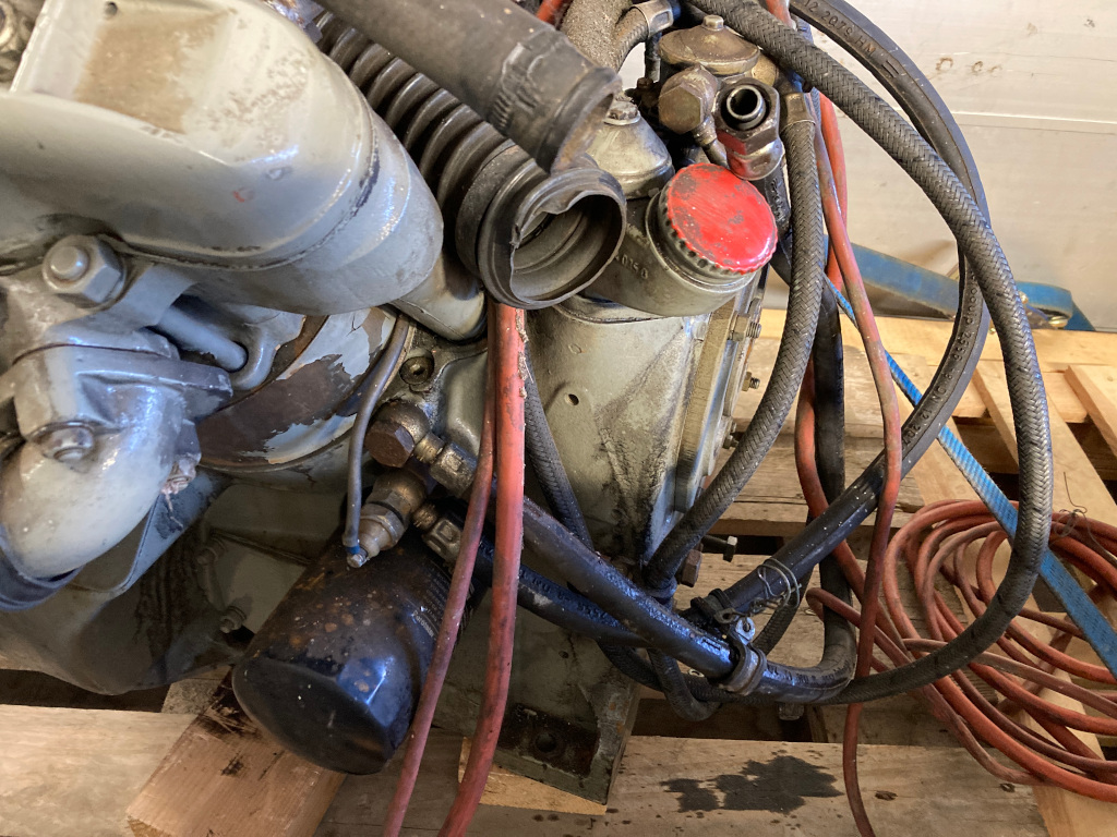

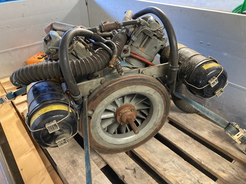

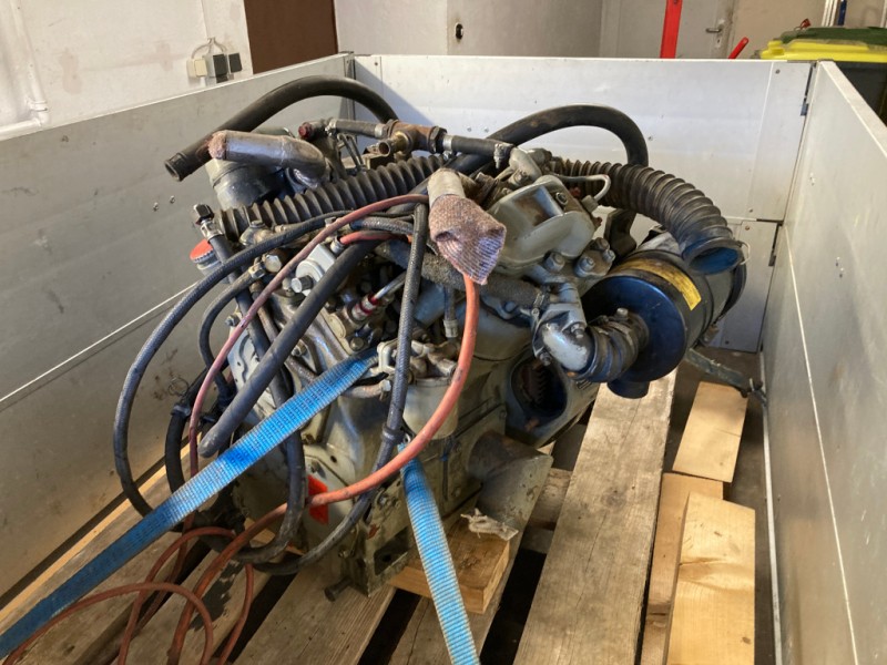

Im Anhang noch Bilder von beiden Seiten und der Ölanschlüsse.
Seite 67 der Reparaturanleitung zeigt ziemlich genau das was ich vorgefunden habe: Einen Abgang zum Ölkühler mit zusätzlichem Überdruckventil. Das ein wassergekühlter Motor laut dieser Beschreibung gar nicht haben sollte.

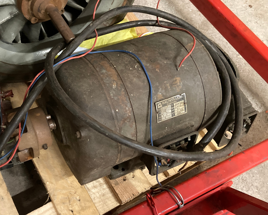

Er wurde wohl als BHKW verwendet, allerdings nicht in einem professionellen Satz: Ich habe auch den Generator - eigentlich ein Asynchron-Schleifringläufermotor - dazu, das Teil ist vermutlich deutlich älter als der Diesel. Und die Steuerung wurde eindeutig selbstgebaut.
Es ist ein V2 und sieht dem S30 extrem ähnlich.
