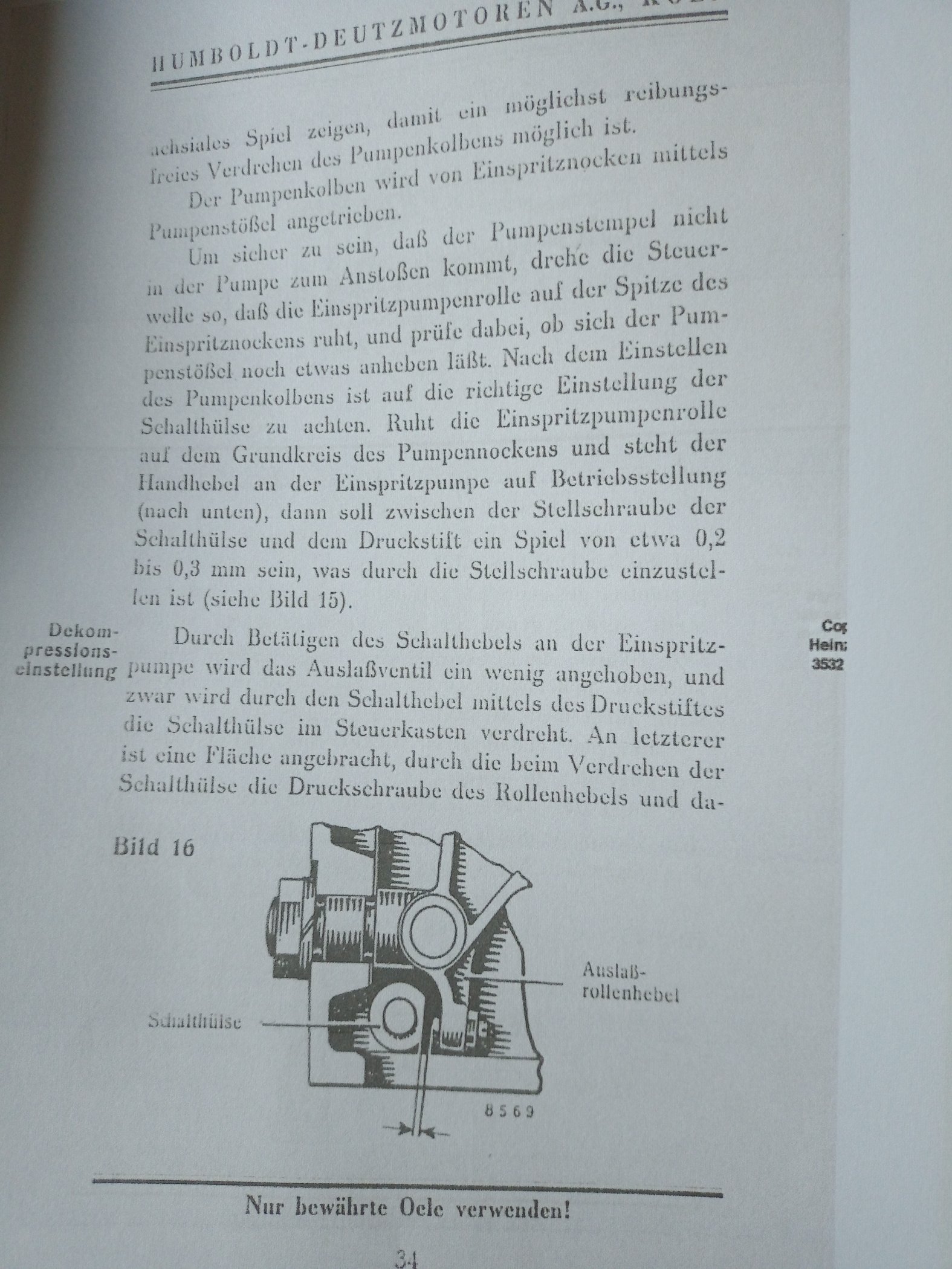

Das Handrad der Dekompression sollte ja beim ankurbeln selbsständig wieder auf Kompression gehen. Es bewegt sich bei meinem Nicht Mit der hand kann ich es drehen. Wo liegt der Fehler und wie kann ich ihn beheben

Hast Du eine Anleitung zu Deinem Motor? Da steht auf S.42 bzw: 43: Die Einstellung passt so, oder? Wenn es trotzdem nicht funktioniert, würde ich mal aufmachen und nachsehen, ob etwas abgebrochen ist. Auf der Nockenwelle (rechts in der Zeichnung) ist ein Hebel mit einem Stift, der in die Welle vom Deko-Hebel eingreift und ihn bei jeder Umdrehung einen Zahn weiterdrehen soll. Wenn da nix passiert, fehlt vielleicht was, oder ist abgebrochen.
