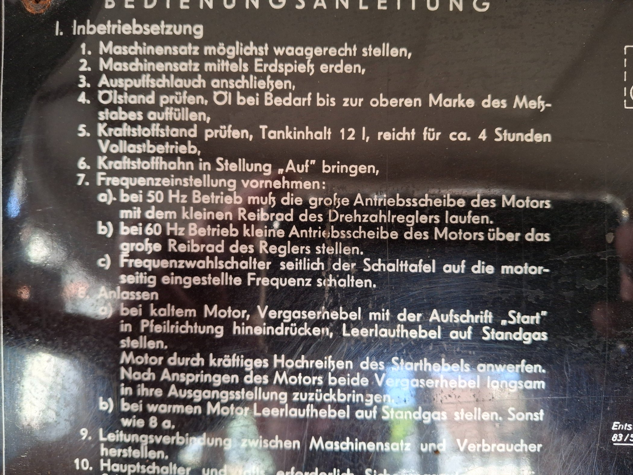

Was ich noch interessieren würde, was macht der Umschalter P15... im Schaltbild? Die Wicklungen sind in Stern geschaltet und die Phase V liefert 230 Volt an die Schukosteckdose. Damit sollten 400 V zwischen den Phasen anstehen, wie im Netz halt. Wozu braucht man einen Umschalter?

Wegen des Umschalters hab ich nochmal ein Bild der Beschreibung gemacht.
Ist besser als wenn ich hier was Halbwahres zusammen stopple ;)
Unter Punkt 7 ist es beschrieben.
Mit den Reibrädern ist die Übersetzung am Motorregler gemeint.
Bei 60 Hz drehte der Benzinmotor dann glaub ich 3400 oder 3600 u/min!
Gruß Christoph
