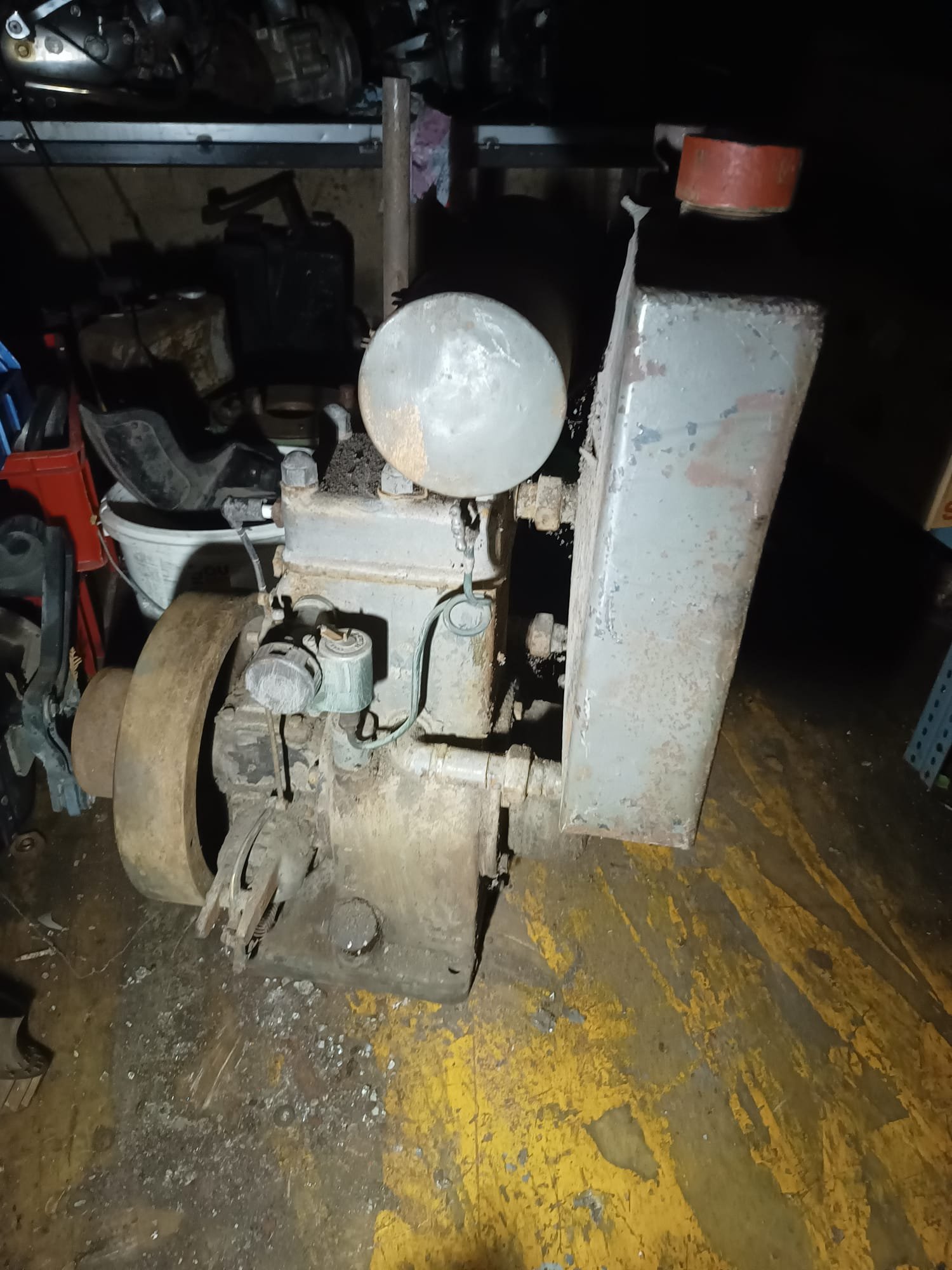

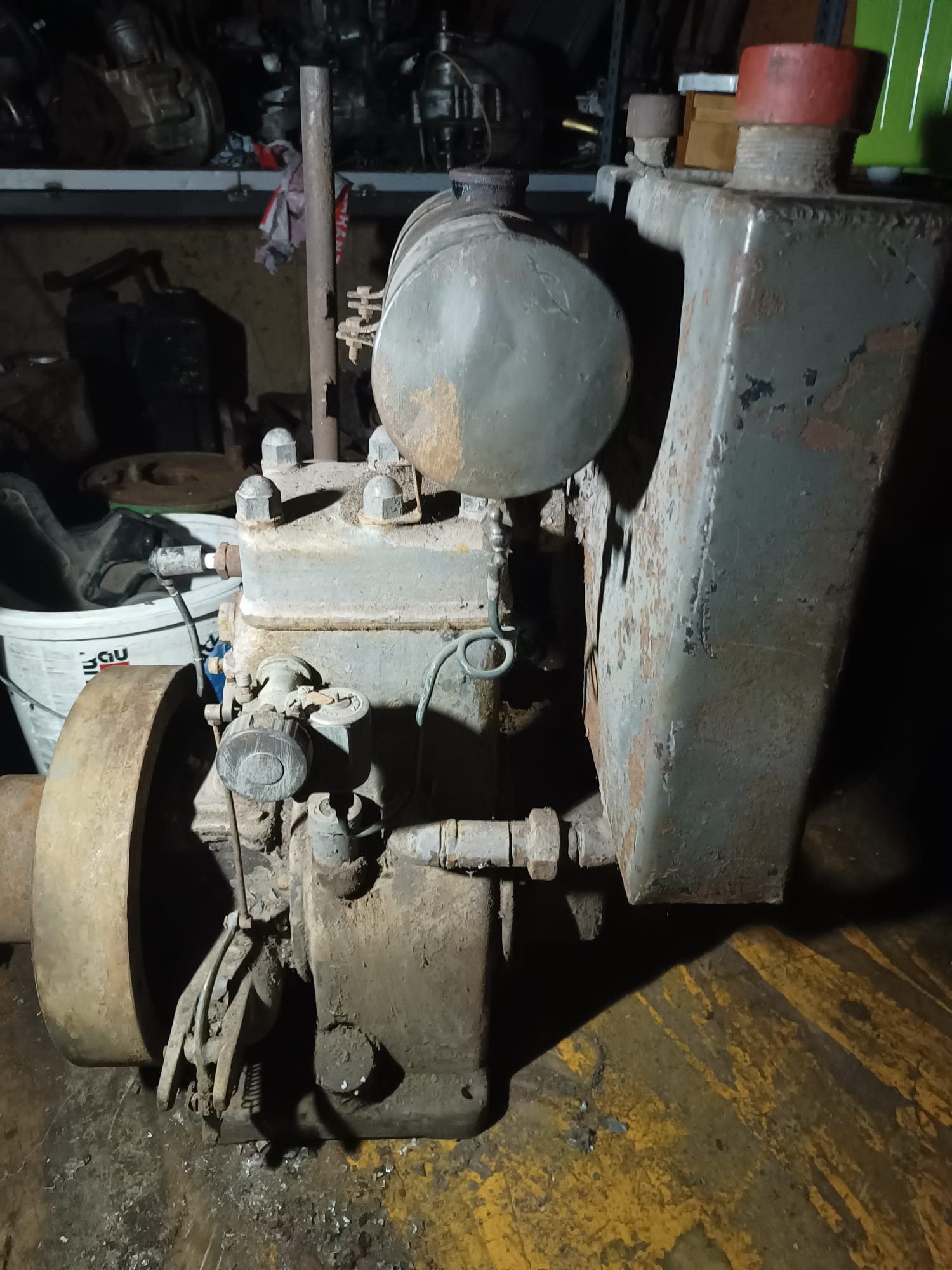

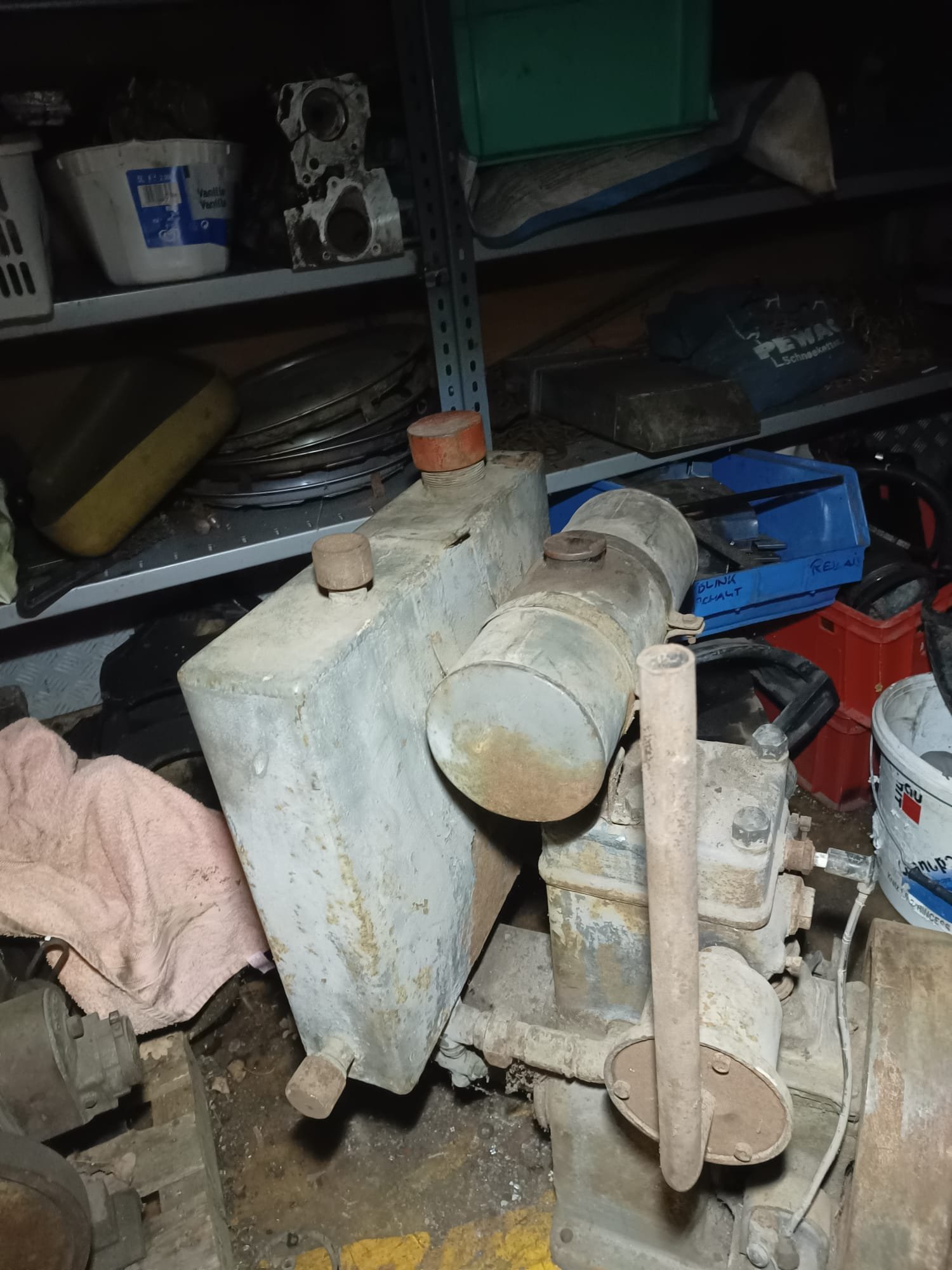

Hallo in die Runde,
Ich habe einen Motor bekommen über den ich nichts herausfinde. Auch Google hat mir nicht weitergeholfen.
Es ist ein Stehender Einzylinder mit hängenden Ventielen. Er hat einen Bosch Zündmagnet und einen Zenith Vergaser.
Villeicht kann mir jemand weiterhelfen?
Einen schönen Abend und Grüße aus Niederösterreich.

Kann es sein, dass der Motor aus Frankreich kommt? Für mich sieht er irgendwie französisch aus. Ist ein französischer Zenith Vergaser dran? Dann kann ich mal bei Ouachée / Barral nachschauen.
Gruß Christian

Es handelt sich um einen FRIMO Motor.
Ich glaube die sind aus Schweden.

meisteradam hat recht
. Es handelt sich um einen FRIMO.
MfG PaSt
MfG PaSt

Vielen Dank für eure Infos.
Jetzt habe ich im Gußgehäuse doch noch etwas gefunden. Es sind die Buchstaben UMF eingegossen.
