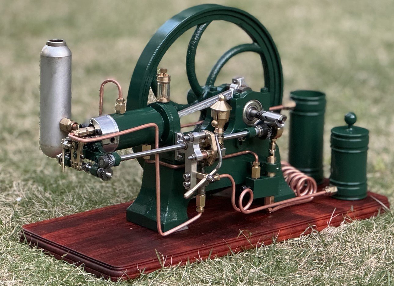

Liebe Forums - Mitglieder,
ein Freund hat mehrere Fabriken in China und hat in 5-jähriger Entwicklungsarbeit 500 Stück funktionierende Modell – Dieselmotoren gebaut.
Die Entwicklung, Fertigung, Qualitätskontrollen und Tests wurden soeben erfolgreich abgeschlossen.
Dieser Diesel-Motor wurde 6x verbessert und funktioniert nun einwandfrei.
Es können beliebig viele weitere Motoren gefertigt werden.
Ich vermute, es ist der erste funktionierende Antik/Replik – Diesel – Modellmotor in größerer Produktion in dieser Größe (7kg). Vergleichbare Benzinmotoren fndet man immer wieder, nur Diesel konnte ich bis jetzt keine finden, von Einzelstück-Fertigung abgesehen.
- Funktioniert mit Diesel-Tankstellen-Kraftstoff, der Motor ist wassergekühlt
- Länge: 350mm, Höhe: 230mm Hubraum: 9cc, Motorbohrung: 22mm, Gewicht: ca. 7kg
- Leichter Start mit einem Akkuschrauber (Adapter inkludiert)
- Automatische Drehzahlregelung (Fliehkraft-Regler) mit zusätzlicher manueller Gas-Einstellung (Gashebel)
- Verdichtung: 25 bar (1:25)
Mein Freund hat mich gebeten, Ihm zu helfen und ich habe dazu folgende Fragen an Euch:
• Wie interessant findet Ihr so einen Motor, bzw. hätte wer Interesse einen oder mehrere zu erwerben ?
• Kennt Ihr jemanden der evtl. Interesse hat, diese Motoren für Europa zu vermarkten ?
Videos vom Motor im Betrieb:
https://youtu.be/f3QIayXVhBo
https://youtu.be/o7nsqGRbW2k
https://youtu.be/OcMUhnWwAmE
https://youtu.be/30A6qsiGscY

Der sieht aus wie die Modelle von Find Hansen.

Dieser Motor wird in Aliexpress seit einem Jahr ,oder zwei?,angeboten. Bis jetzt habe ich jedoch kein Video gesehen in dem der Motor vernünftig im Leerlauf läuft und die Nachbarschaft nicht einnebelt. Find Hansens Motor läuft super langsam wenn man bedenkt das die Schwungradmasse sehr klein ist. Großes Schwungrad mit großer Masse,jeder Motor läuft dann sehr langsam und und schön!

Das Kolben/Hubverhältnis ist zu quadratisch 22 zu 24 mm. Bei Finds Motor 20 zu 44 mm!!! Deshalb wird der chinesische Nachbau nie so langsam und sauber laufen können.Das Schwungrad schaut bei Find etwas masiver aus.Masse ist beim Diesel wichtig um über die Kompression zu kommen gerade im langsamen Lauf. Ob Find das schlimm findet glaube ich nicht da ja von den Chinesen in den letzten Jahren alles kopiert wird. Aber wie man sieht sind sie halt doch nicht so weit wie Hansen.

Das Bohrung/Hubverhältnis das ich geschrieben hatte war auf der Seite von Aliexpress falsch angegeben."Kolben/Hubverhältnis 22 zu 24 mm". 24 mm Hubversatz an der Kurbelwelle als Hub 48 mm!!
