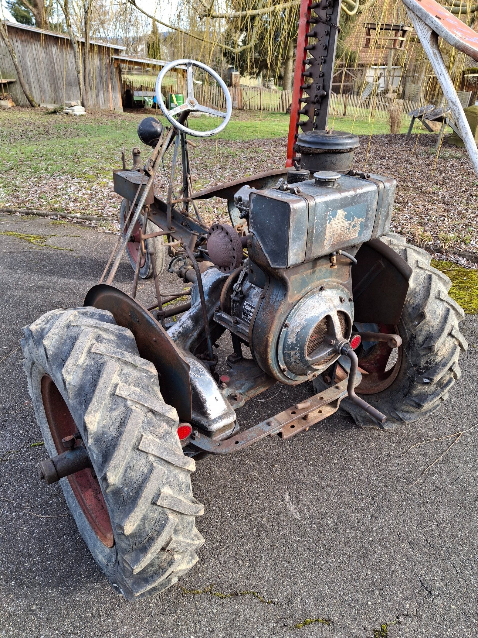

Guten Abend Motorenfreunde
Hier mein neuester Kauf :roll:
Ich habe jetzt nach langer Suche die passende Kiva aus Frankreich gefunden.
Eine Mähmaschine mit einem Bernard W112 BIS Motor.
Also die Leistungsgesteigerte Variante des normalen W112 Motors.
Dieser hat anstatt den 10 nun12PS :D
Das Gerät läuft und mäht und mit den drei Vorwärtsgängen kann man relativ flott unterwegs sein ;)
Aber einige Kleinigkeiten sind nach über 60 Jahren natürlich zu machen damit das Gefährt wieder zuverlässig und sicher bewegt werden kann.
Grüße Christoph

Hallo Christoph,
super Teil, ein Trike ganz im Wernerstil :lol:
Wird die Aushebung des Messerbalken durch eine Feder unterstützt?
Die Kraftübertragung von Motor auf Getriebe ist in dem Gehäuse mittels Kette?
Muss ich mir jedenfalls mal in Echt anschauen wenn ich bei Dir bin.
Viele Grüße
Philipp

Hy Philipp
Ja, die Kraftübertragung geschieht mittels Kette vom Getriebe auf die Antriebswelle.
Auch mit der federunterstützten Aushebung hast du recht.
Allerdings geschieht das nur bis zu einer Höhe von ca.10cm für Kurvenfahrt beim mähen usw.
Bis zur Transportstellung muss der Balken von Hand angehoben werden.
Ich zeig dir die Maschine gerne wenn du vorbei kommst.
