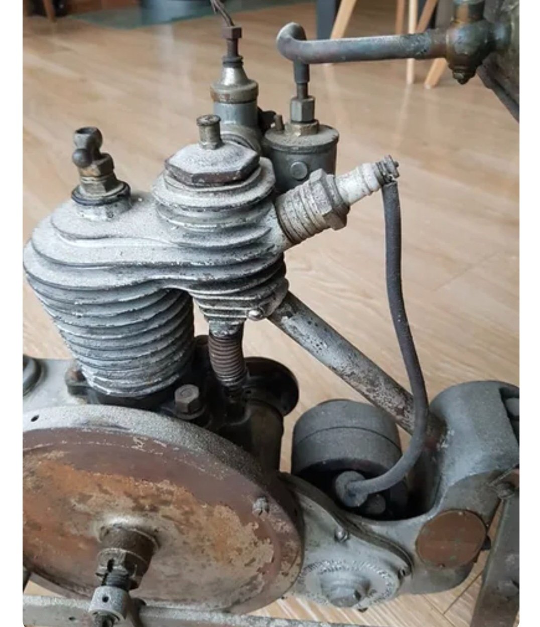

Erkennt jemand diesen Motor?
Evtl.Stamo oder Bootsmotor?
Ich habe nur dieses Bild von einem Bekannten.
Gruß Wolfgang

Google liefert einige JAP Motoren mit so einem "Kühlturm" oder "Tannenbaum". Allerdings als s.v., dieser hier ist offensichtlich i.o.e. (selbsttätiges Einlassventil)

ja das ist ein Schnüffler, aber für Auto zu klein und für 2 Rad falsche Bauart,
