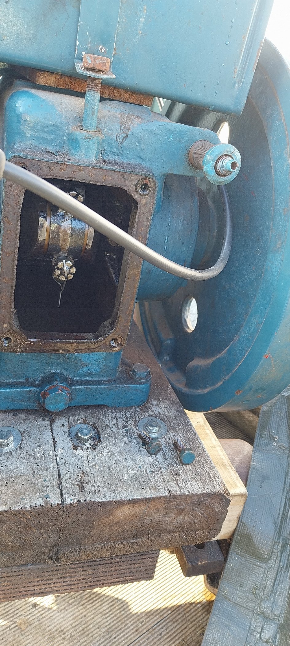

Wer weiß, wie die Schwungräder im Verhältnis zur Kurbelwelle positioniert werden sollten mit diesem sendling WS656 :?:
Motor ist so bei mir gekommen
1 schwungrad war schon lose auf kurbelwelle
Mir ist aufgefallen, dass es keinen Keil hat
ist es konisch?
aber das konnte ich auch nicht gut sehen
Gr Ate-Hans
erkennen

Manchmal gibt es Markierungen. Die Schwungräder sitzen auf einem Konus aber haben keine Passfeder. Wenn der Kolben im OT steht, müssen die Aussparungen in beiden Schwungrädern Richtung Zylinderkopf zeigen. Wie auf dem Bild.

bei meinem WS 356 war an den Kurbelwellezapfen stirnseitig eine Kerbe eingeschlagen sowie auf den Schwungrädern.

Ja genau habe heute mal schwungradern
Ab genommen
Und kurbel ist doch bischen conisch
Und markierung links und rechts
