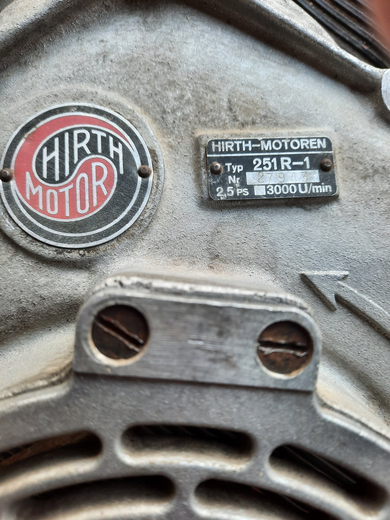

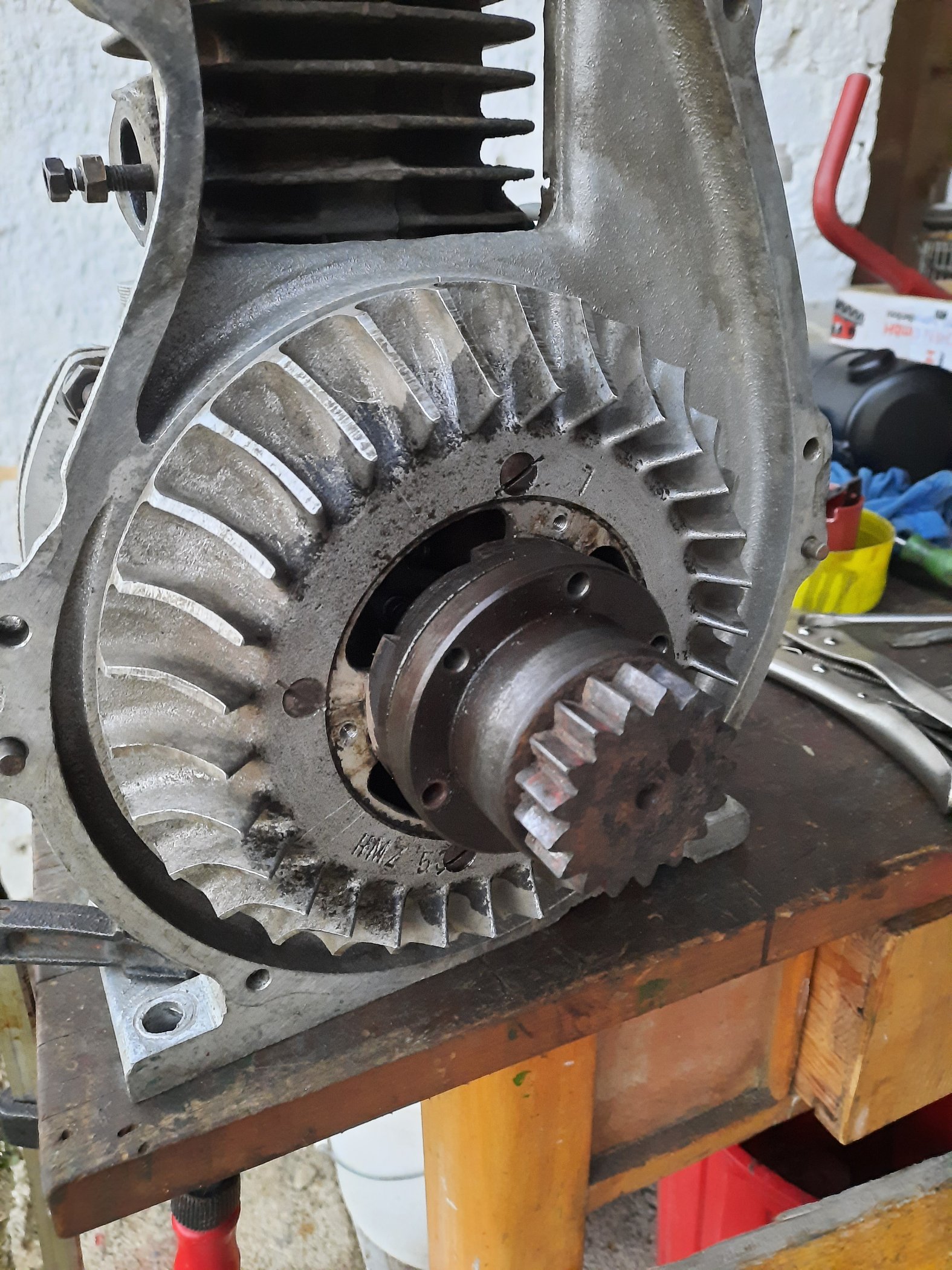

repariere gerade einen Hirth Standmotor Typ 251R-1 ( 2,5 PS ). Er hat keinen Zündfunken. Wer weis wie ich das Lüfterrad/Polrad runter bekomme so das ich an die Zündung ran kann?
Freu mich auf jede Hilfe
Danke Manfred
Beiträge: 1860
Re: Hirth Motor
Das Teil mit dem Ritzel vom Hebelstarter hast Du ja schon losgeschraubt. Das muss runter. Es sitzt auf einer Zentrierung. Ggf. mal mit den Kunststoffhammer drauf hauen. Da drunter sitzt dann eine Mutter, die das Polrad auf der Kurbelwelle festhält. Wenn die gelöst ist (geht am besten mit einem Schlagschrauber), kann man den passenden Polradabzieher ansetzen. Wahrscheinlich eine Scheibe mit 3 M6-Schrauben und einer Abdrückspindel in der Mitte. Den Typ 251 kenne ich jetzt nicht, aber der Typ 34/35 bzw. 44/45 sieht ähnlich aus. Bei diesen Typen braucht man so einen: https://motortools.de/Abziehscheibe-3-R-35-mm-Hirth. Wahrscheinlich ist es bei Deinem Motor genauso.

danke für die Info. Polrad ist runter. Scheint alles soweit i.o. zu sein.Unterbrecherkontakte auch.Öffnet und schließt. Hab alles gereinigt und wieder montiert. Trotzdem kein Zündfunke. Hoffe es ist nur der Kondensator defekt.
Sonst schauts schlecht aus.Zündspule bekomm ich denke niergends.
Gruß Manfred
