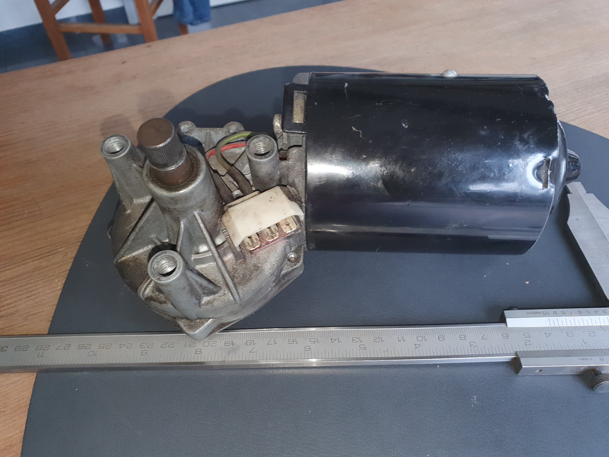

Moin, das Thema ist hier wirklich OT, hat mit Stationärmotoren nur so weit zu tun als ich den Wischermotor brauche um nach Nuenen zu kommen.
Mein Problem: Mein Wohnmobil Knaus Traveller ist etwas älter und der Wischermotor ist am Ende.
Der treibt auf einer großen Scheibe zwei gegenläufige Wischer und braucht ordentlich Kraft.
Der verbaute Motor ist fast doppelt so groß wie übliche Wischermotoren, der Motor hat 90mm Durchmesser.
Der Hersteller ist Valeo und das Modell nicht mehr lieferbar.
Gebaut hat den wohl die Firma Wald Antriebe in Walsrode. Auf deren Seite kann man alte Unterlagen herunterladen. Die Bildqualität ist nicht so sehr gut.
In den Unterlagen finde ich Daten zur Antriebswelle meines Motors:
Wellendurchmesser 14mm 60 Zähne.
Nun mein Problem:
Die Fa Wald würde mir gerne helfen, wenn ich eine Nummer oder ein Fahrzeug angeben kann, in den so ein Motor heute noch eingebaut wird.
Frage: Weiß jemand von Euch, wo so ein oder ähnlicher Motor verbaut ist?
Wenn es einen ähnlichen Motor mit 12Volt gibt, könnte ich den passend machen.

Hallo, sieht aus wie VW Käfer, späte Modelle.
Aber meistens liegt es am schwergängigen Gestänge/Wischerwelle wenn der Motor kaputt geht oder nicht mehr will.

Moin, von der Form her sieht er wohl so aus, ist nur doppelt so groß und weil der Durchmesser größer ist ist auch das Drehmoment das er liefern kann größer - das ist es was ich suche: Wischermotor, der 60 Newtonmeter liefern kann.

Nein, das ist von Valeo, da aber nicht mehr lieferbar.
Anhand von Bildern können die aber nichts vergleichbares finden die können offenbar nur in Nummern denken.
Auf der Seite von Waldantriebe gibt es einen Download, in dem die Konstruktionsdaten für Wischerfelder beschrieben werden - ist wirklich interessant.
Wer da mal aus Interesse rein sehen will:
- Wald Antriebe öffnen
- den Reiter "über uns" öffnen
- Downloads öffnen
- SWF Wischerkatolog (Das ist der ganz rechte) öffnen
- Seite 25/110 öffnen, das ist der Antrieb wie bei meinem Auto
- Seite 53/110 Bild 142 ist die Antriebswelle meines Motors
- Seite 60/110 ist der Klemmhebel mit Verzahnung mit 14mm Durchmesse und 57,5mm Hebellänge.
Das ist wirklich eine vernünftige Lösung:
Ein Hersteller bietet alle Möglichkeiten an, die Fahrzeughersteller suchen sich das aus, mit den sie ihr Vorhaben realisieren können.
Nun Hoffe ich auf jemanden der in Bildern denken kann und sich erinnert, wo etwas ähnliches eingebaut sein kann.

Hallo Burgfried, ich habe einen alten Hymer , auch schon über 30Jahre alt , mein Wischermotor auch defekt -
Die Aufnahme mit den 3 Schrauben sollte eigentlich genormt sein.
Versuche es mal bei Mercedes W123 oder bei den Kleinbussen T1 od T2 , diese sehen genau so aus wie dein Motor.
Alternativ ist noch FORD Transit.
gruß Karl-Heinz

Doch, habe ich getan - die sehen genau so aus, nur deutlich kleiner. Der Mercedes Motor hat 60mm Durchmesser, der den ich brauche hat 90mm Durchmesser. Die Wischerblätter von meinem Auto sind auch deutlich länger als die vom Mercedes,.

Die Lösung für unsereins wäre eigentlich ein 50ccm Sachs oder ILO Motor mit Untersetzungsgetriebe für den Scheibenwischerantrieb zu nutzen...
Gut, ich hab auch schonmal Scheibenwischermotor für meinen Unimog gesucht, davon sind noch Kataloge vorhanden.
Ich hab mal ein paar Nummern von LKW Wisch-Motoren mit 12V rausgesucht, musst halt mal die Skizze raussuchen und vergleichen.

In die Richtung habe ich auch schon gedacht: Kettenverbindung zu 2.Motor. Das Bild passt schon, hat nur 24 Volt.
Mal sehen, ob ich auf der Bosch Seite fündig werde.
