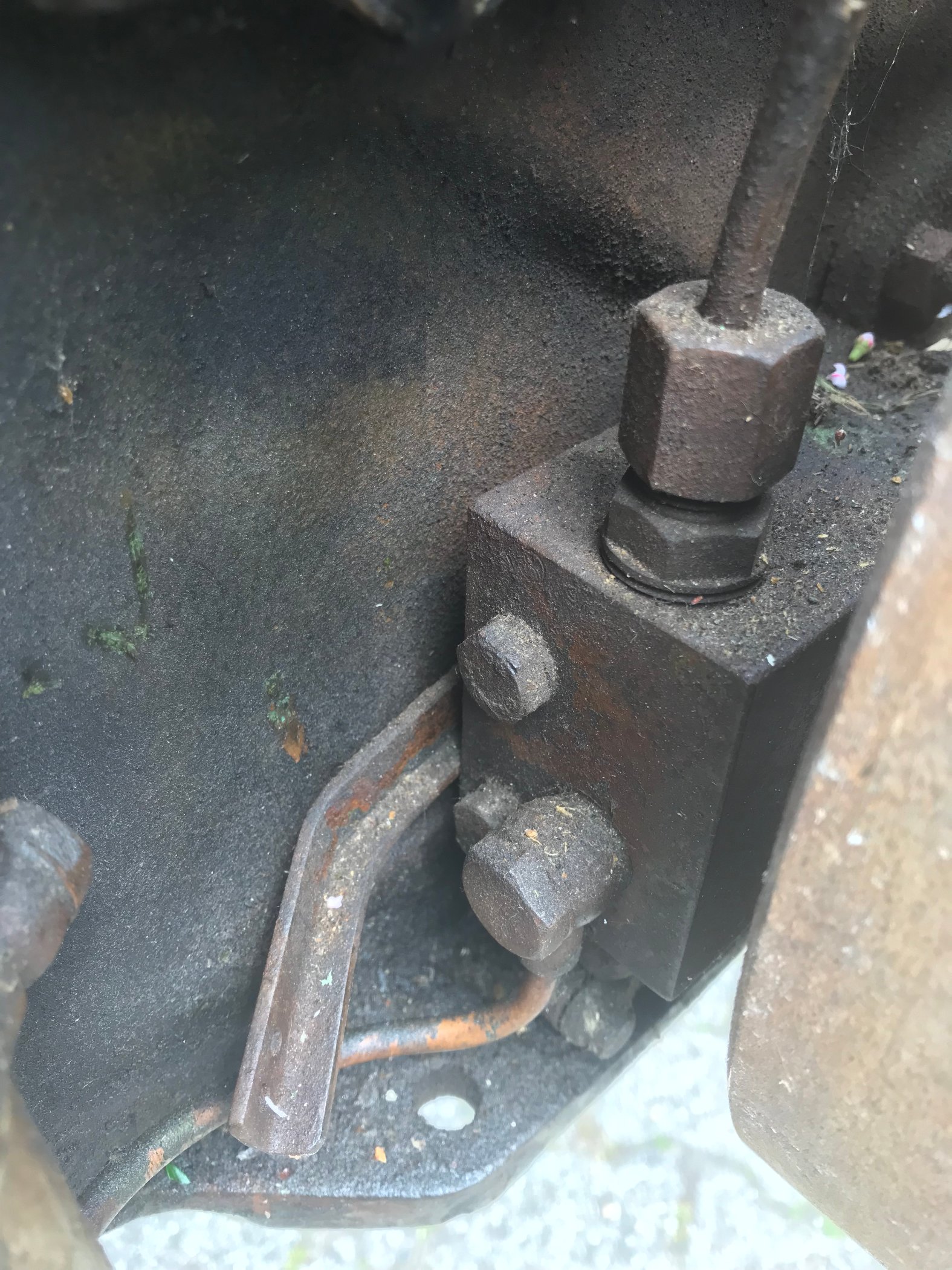

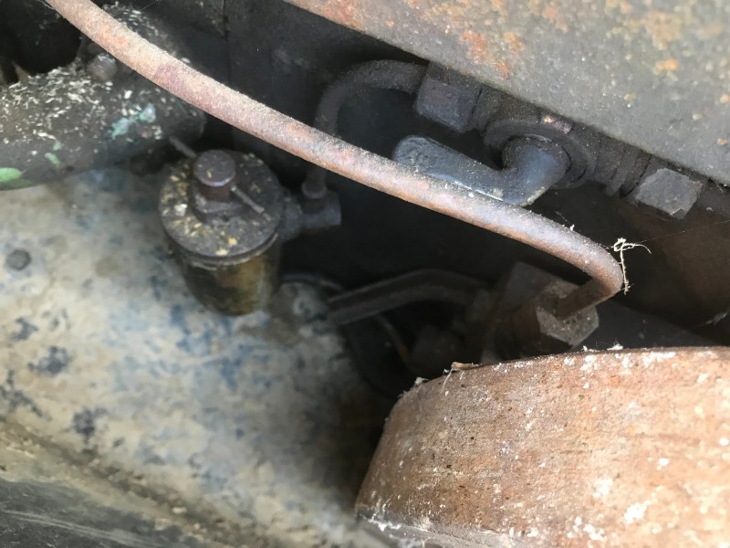

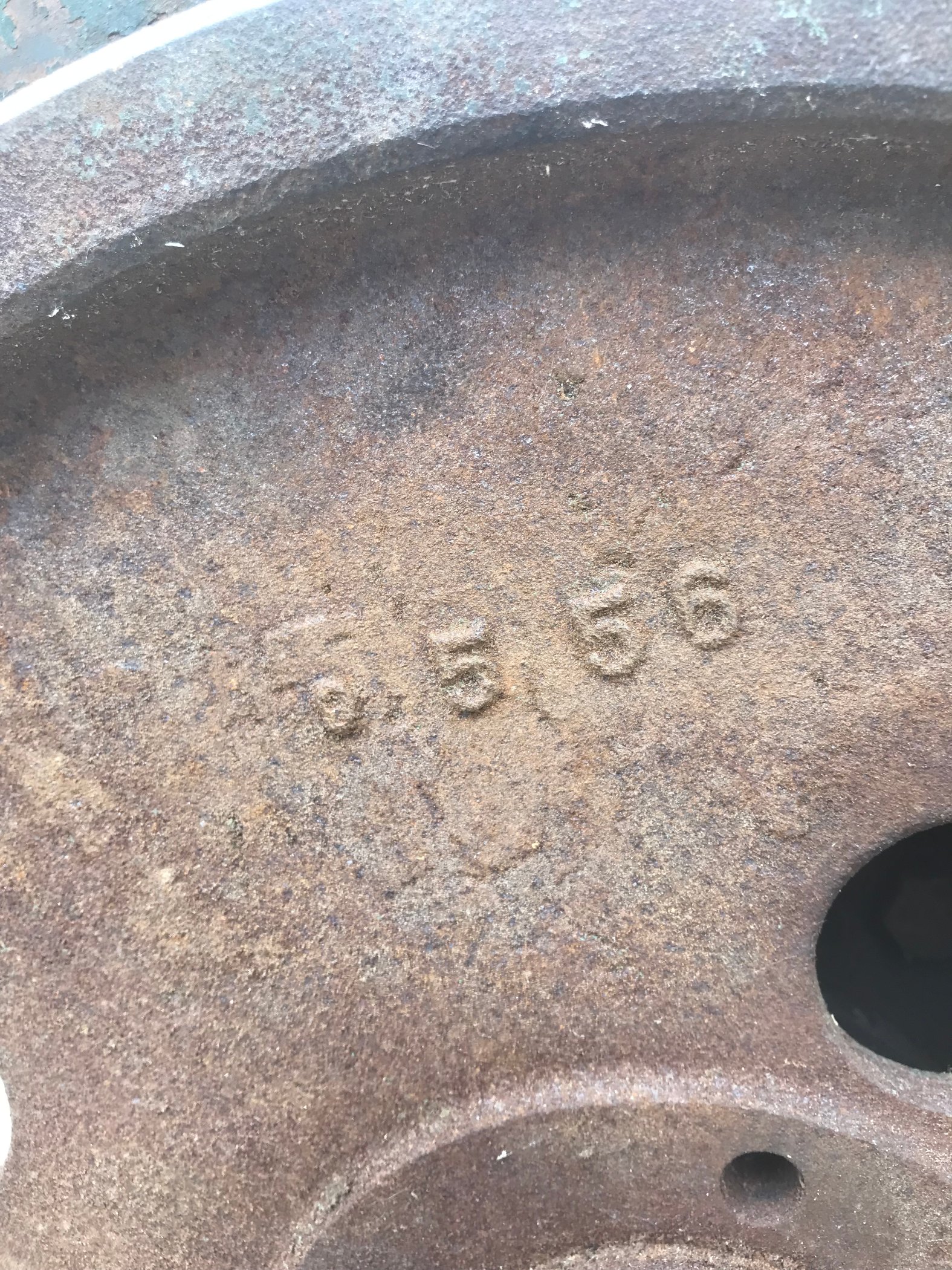

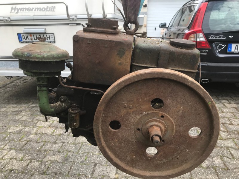

Hallo habe einen Standmotor Verdampfer in einer Scheune gefunden .
Aber kein Typenschild dazu.
Soweit auch keine Nummern.

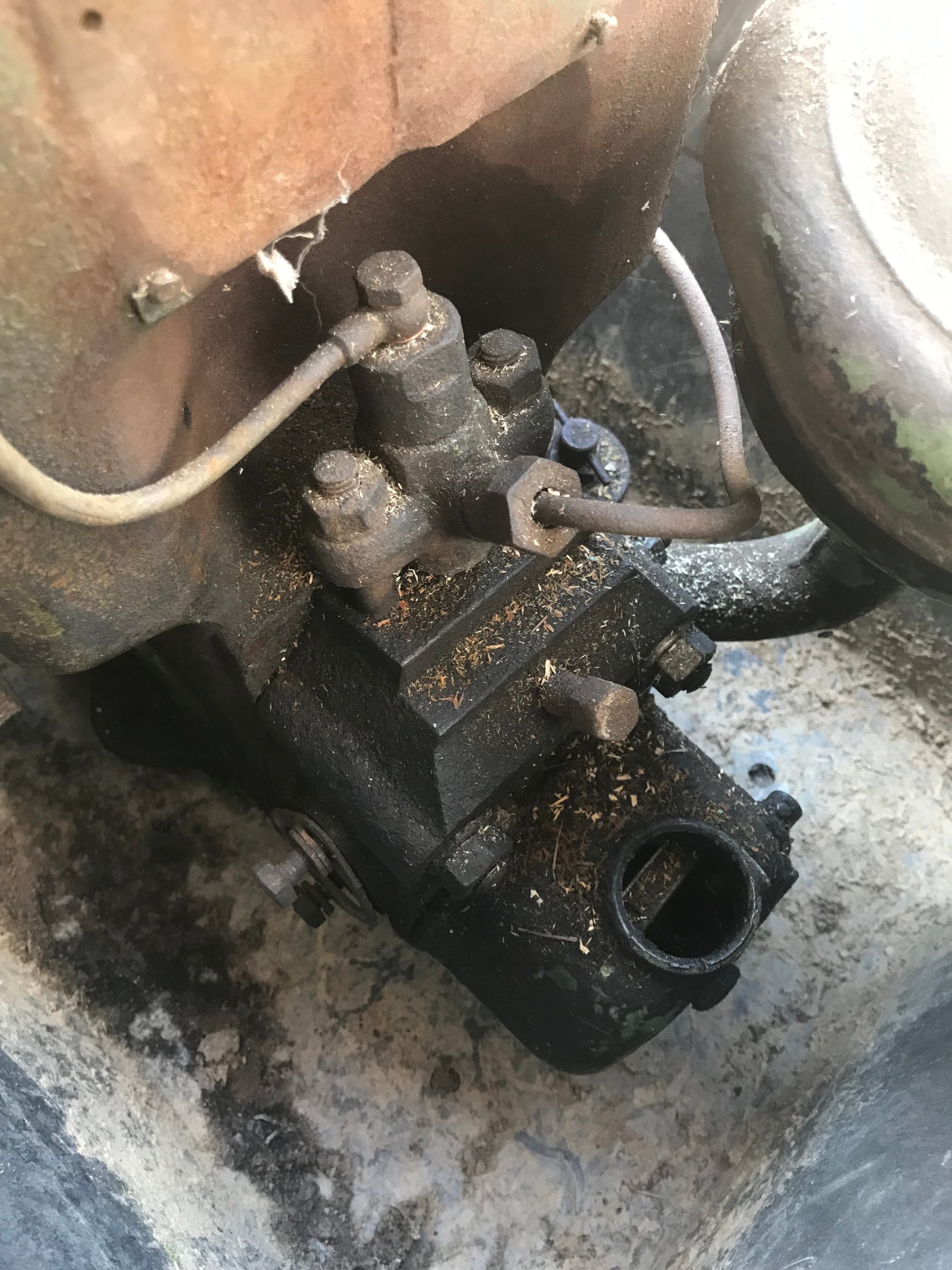

Habe einige Bilder gemacht , kommen aber eventuell noch mehr.
Schwungräder 380 mm Durchmesser , 40mm breit ! Also schön handlich !!!
Jemand eine Ahnung welcher Hersteller es sein könnte ?
Ich habe schon mal auf Sendling getippt !!!
Gruß Karl-Heinz

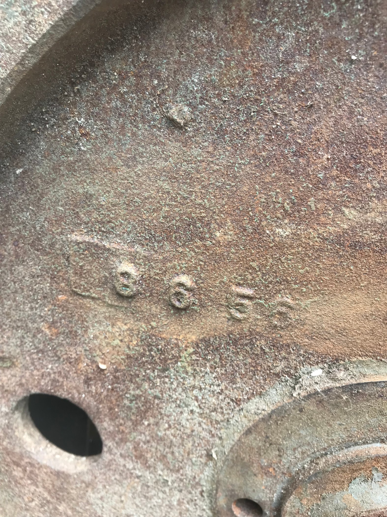

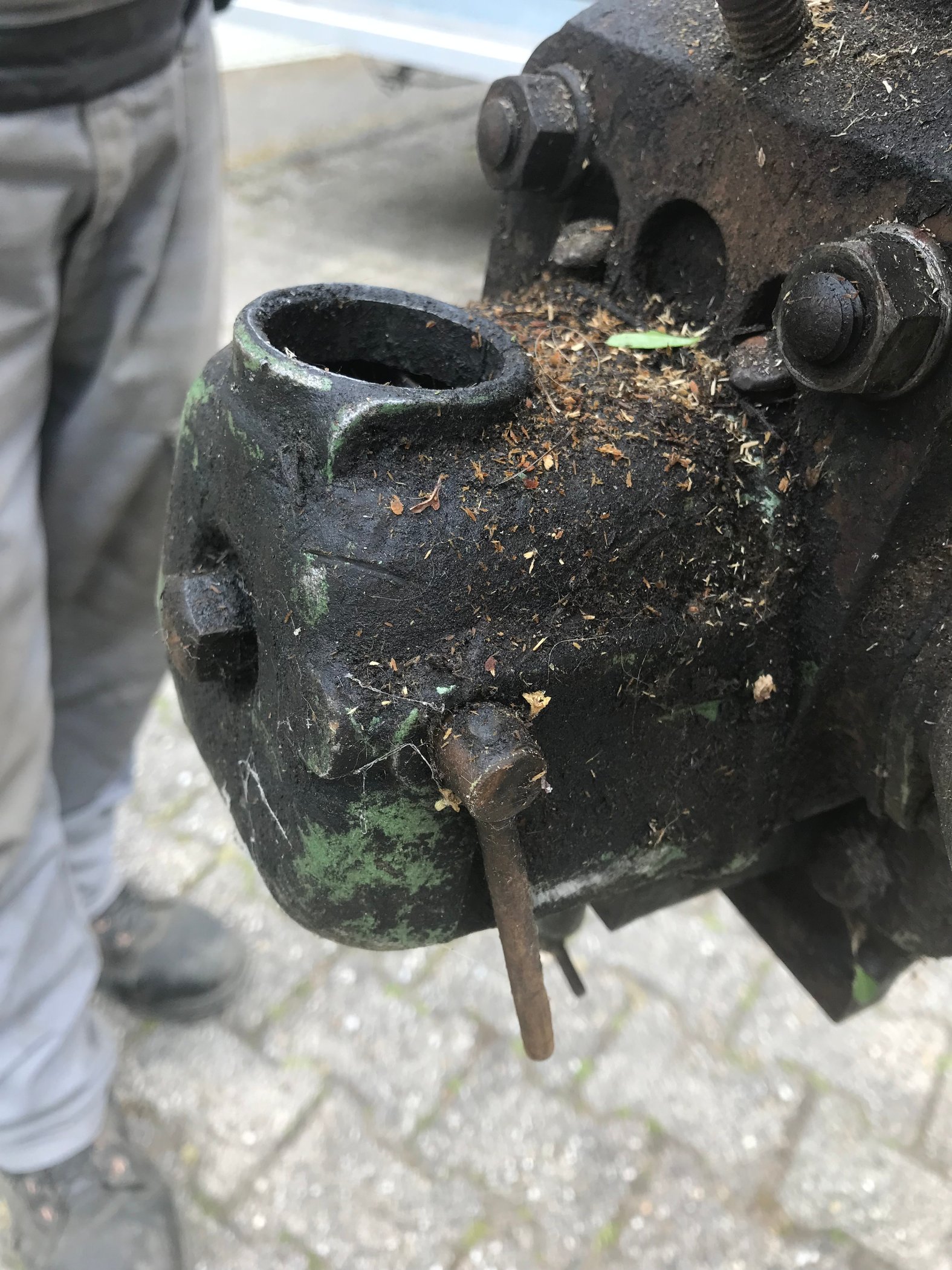

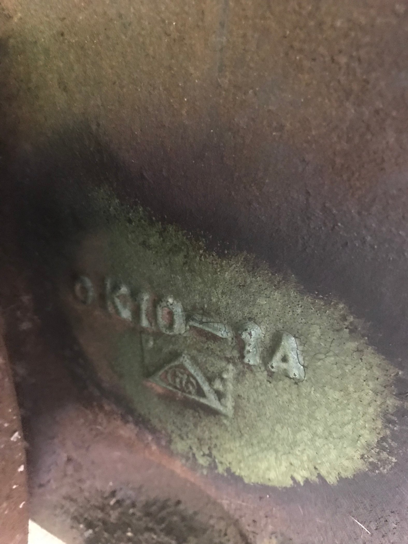

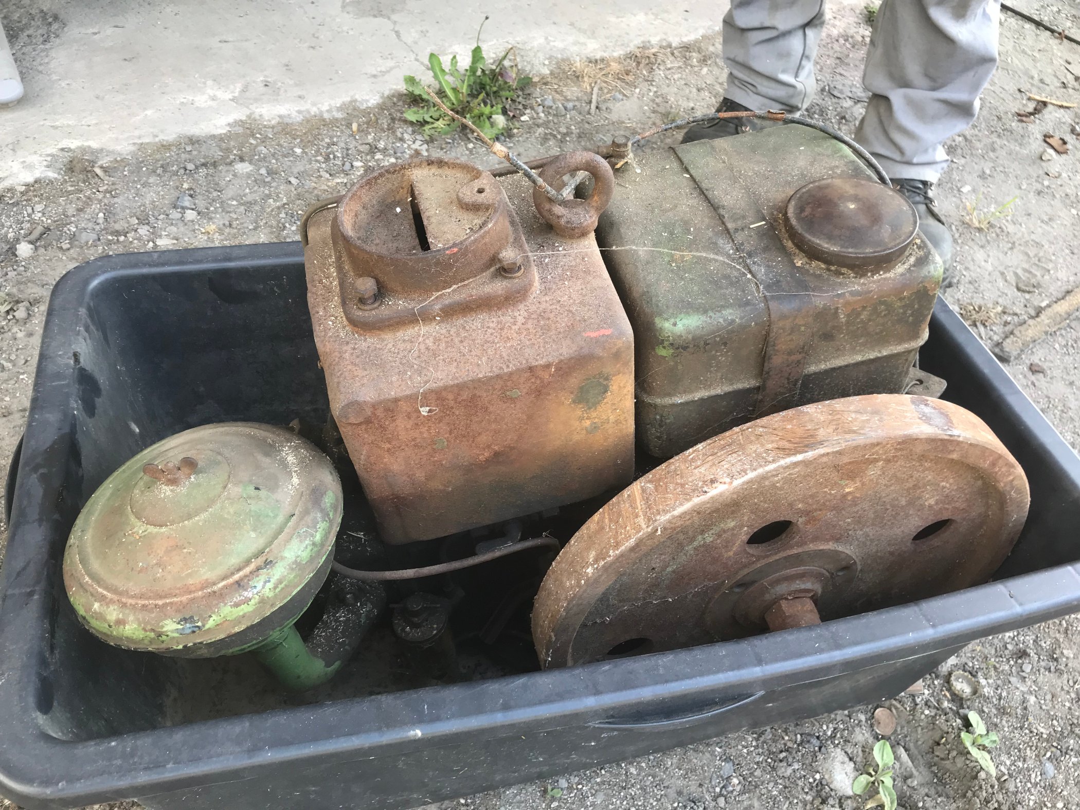

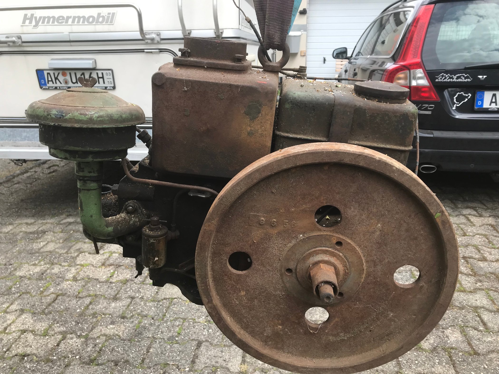

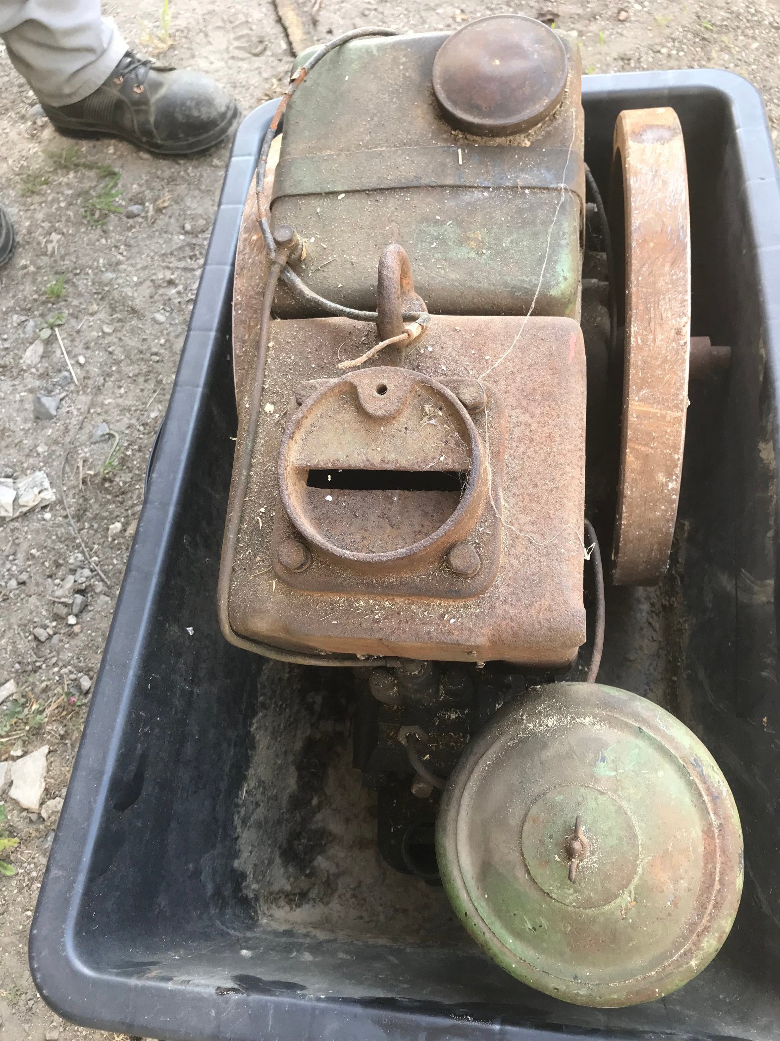

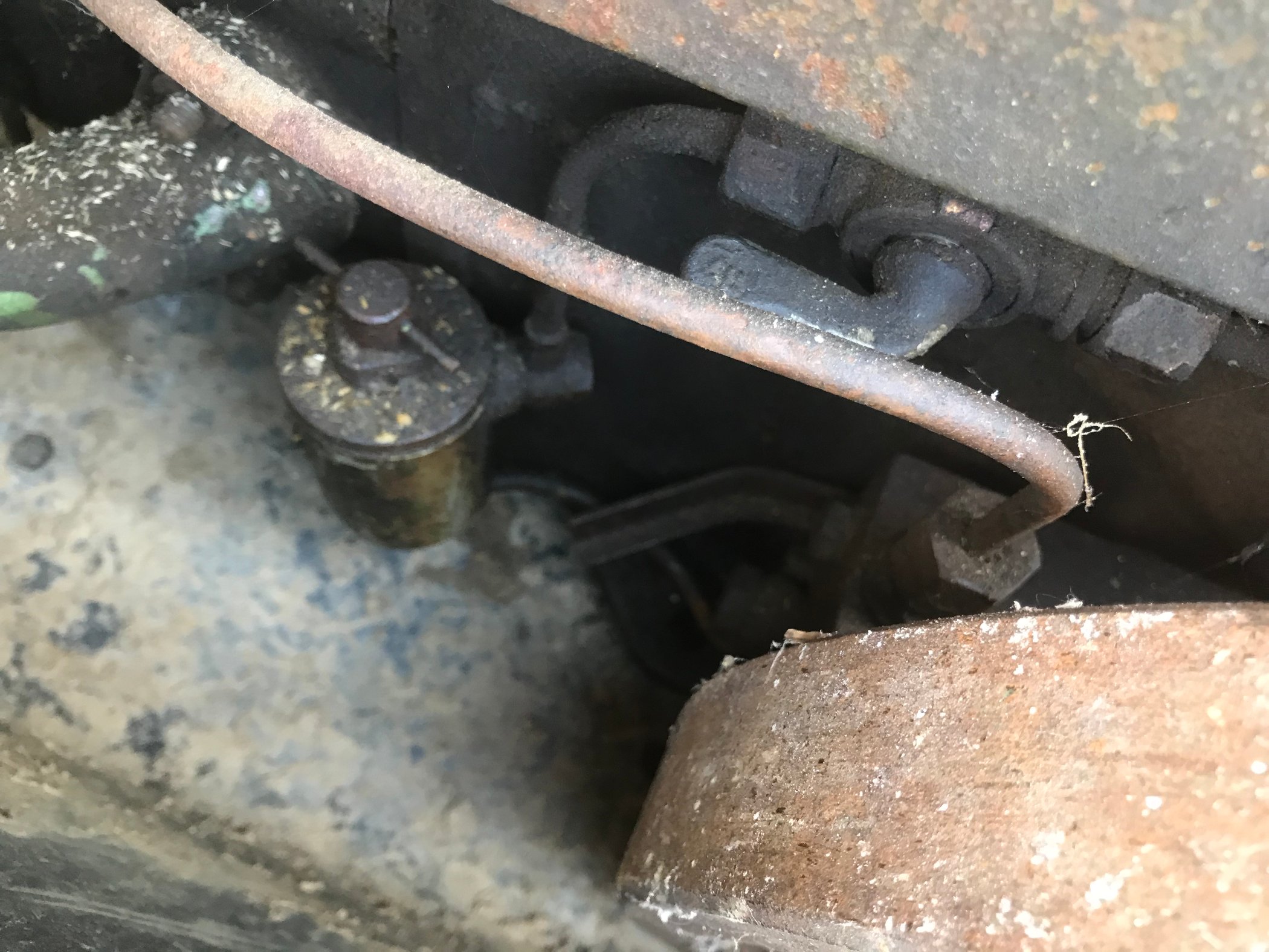

Habe noch ein paar Bilder , es sieht stark nach Güldner GK6 von 1956 aus !
Mal sauber machen , frisches Öl , Kurbel bauen , dann sehn wir mal ob Er ein Lebenszeichen von sich gibt !
Beiträge: 1839
Re: STAMO gefunden welches Modell
Ja, das ist ein Güldner GK. Ob es ein GK 6 ist, hängt von der Drehzahl ab, auf die der Regler eingestellt ist. der GK6 dreht 2000, der GK4 nur 1500.
Wenn Du Unterlagen brauchst, kann ich Dir verkaufen.

es ist wie Christian geschrieben hat zu 100% ein Güldner GK!
