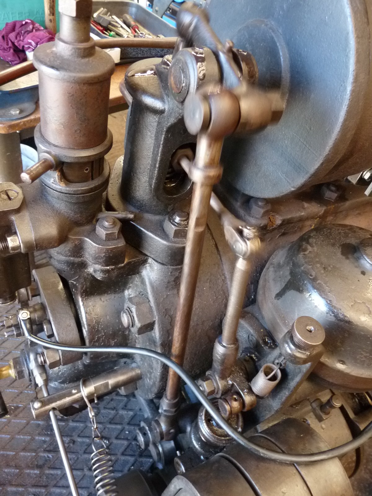

War heute im schönen Oberschwaben und hatte die Ehre bei der Wiederinbetriebnahme des MO dabei zu sein. Der Niederspannungsmagnet wurde neu magnetisiert und der Abreißkontakt etwas überarbeitet. Am Anfang wollte der Motor gar keine Zündung machen!
Beim manuellen Betätigen des Abreißhebels mit großem Hub am Magnet zündetet er sofort! Die Blattfedern waren schon durch eine zusätzliche Feder unterstützt da die abgefrästen Flächen im Zündanker bereits etwas verschlissen waren und ihn nicht mehr sauber in der Mittelstellung hielt. Um die Geschwindigkeit beim "Abschnappen" etwas zu erhöhen wurde der Hebel auf der Zündankerwelle etwas aus der Mitte nach links verstellt und der Abstand am Unterbrecherfinger angepaßt. Ist nicht ganz optimal aber für eine richtige Funktion müßte der Anker zerlegt und aufgeschweißt werden. Ein Abschnapper mit zwei Zugfedern ist konstruktiv einfach besser.
