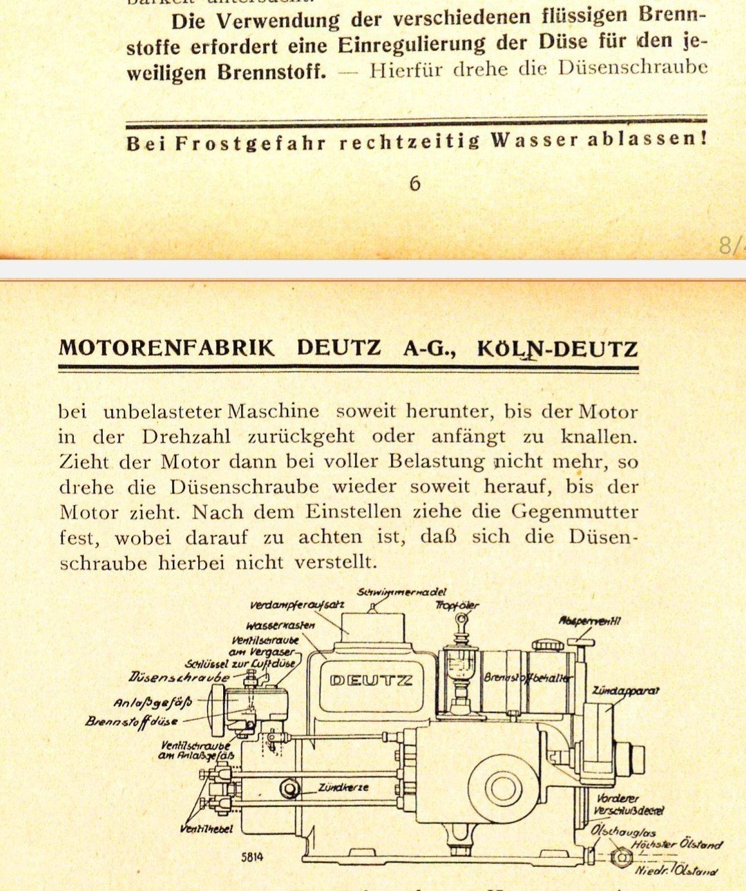

Re: Deutz MA 511?
den Motor gab es mit beiden Vergasern.
Eingestellt wird das Gemisch über die Düsennadel.
Das Bild unten ist aus der Betriebsanleitung vom MA311.
Gruß Björn
Gruß Björn

Re: Deutz MA 511?
Habe auch einen 511er mit dem 311er Vergaser Baujahr 1929.
Grüsse Markus

Re: Deutz MA 511?
Vielen Dank für die Hilfe und die tollen Bilder. Kennt einer die Originale Farbe des Motors? Meiner war anscheinend mal blau mit roten Schwungrädern und Ventiltrieb.
Liebe Grüße Yannik

Moin,
dafür gibt es keine festen Werte, das muss man einfach ausprobieren wie weit man die ndrl rein oder raus drehen nuss.
Björn
Björn
