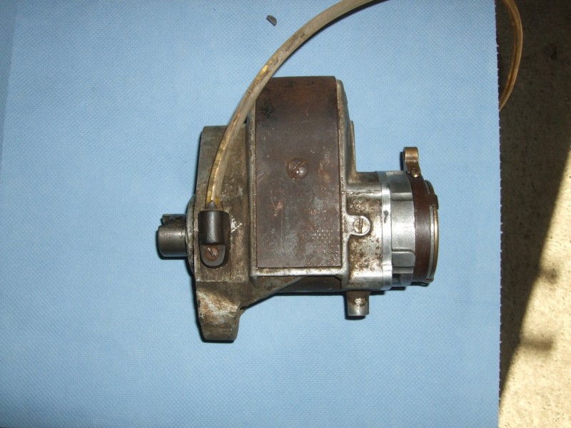

Mir ist neulich ein Deutz MA711 "zugelaufen". Er war vollständig, hatte keinen Frostschaden, aber die Funktion konnte nicht geprüft werden. Aber für den Preis, den er gekostet hat, konnte man ihn mitnehmen. Als erstes habe ich mit den Zündmagneten vorgenommen. Ein Noris E1FH:
nach der Demontage musste ich erstmal feststellen, dass das Alu-Gehäuse stark korrodiert ist und dass der untere Flansch schonmal geschweißt wurde
Aber bis auf die Senkschraube, die den Hufeisenmagneten hält, scheit er vollständig zu sein. Aber die Zündverstellung ist fest und beim vorsichtigen Drehen macht er hässliche Kratzgeräusche. Also habe ich mir vorgenommen, ihn zu zerlegen.

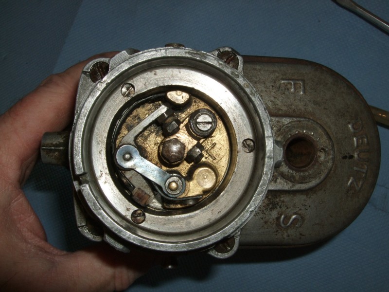

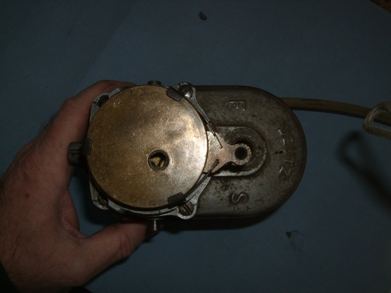

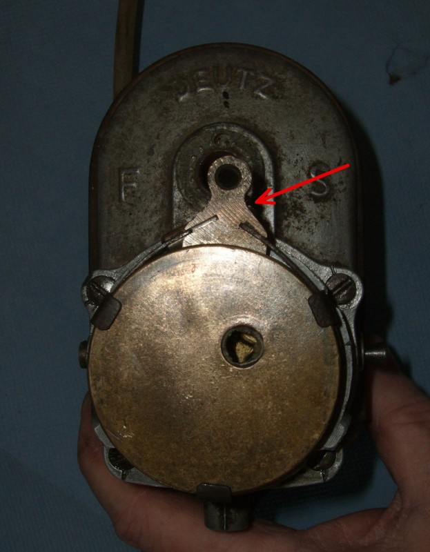

So, jetzt geht's an's Zerlegen. Zuerst kommt der Unterbrecherdeckel runter. Dazu muss die Schlitzschraube am Spannband der Zündverstellung gelöst werden. Hier hat sich ausgezahlt, dass ich alle Schrauben ein paar Tage vorher mit WD-40 eingesprüht habe. Die Schraube bewegte sich, trotz dem völlig vermurksten Schraubenkopf.
Ist der Deckel runter, wird der Blick auf den Unterbrecher frei. Hier konnte ich schon feststellen, dass der Unterbrecher falsch eingestellt ist, er ist immer geschlossen, egal wie er steht.

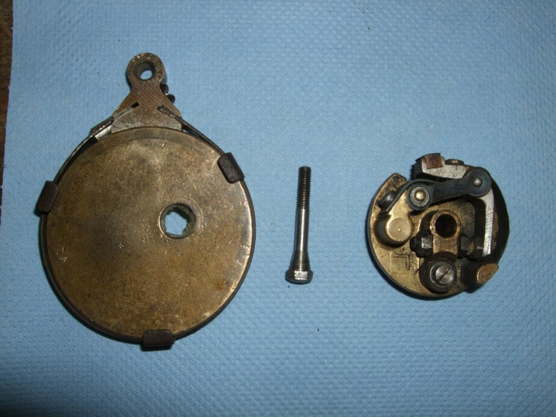

Wenn man die Sechskantschraube in der Mitte der Unterbrecherplatte löst, kann man die Unterbrecherplatte herausnehmen. Bei der späteren Montage kann man eigentlich nicht viel falsch machen. Die Unterbrecherplatte ist im Magnetanker durch eine Nut gegen Verdrehen gesichert. Die "Passfeder" dazu ist fest in die Nabe der Unterbrecherplatte eingearbeitet.
Die bisher abgebauten Teile: Spannband, Unterbrecherdeckel, Unterbrecherplatte und die Schraube dazu.

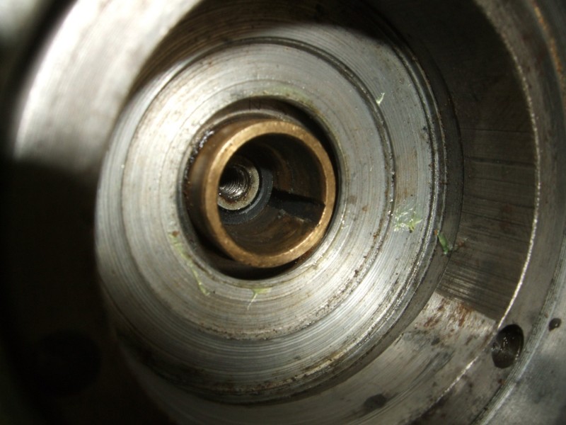

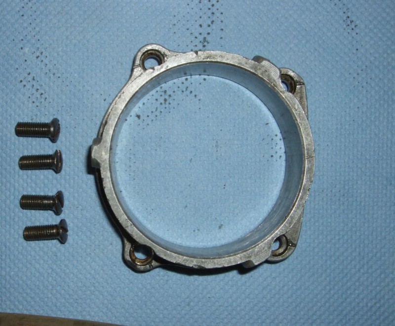

Zuerst habe ich versucht, das vordere Gehäuse mit den vier Schlitzschrauben abzubauen. Es saß aber auf der Polhülse (das Teil in dem unter anderem der Unterbrecher läuft) fest. Deswegen funktionierte auch die Zündverstellung nicht. Mit noch mehr Kriechöl und vorsichtigen Klopfen ging er aber schließlich runter.
Danach ließ sich auch die Polhülse, wenn auch schwer, verstellen. Jetzt kommen die wichtigsten Teile, die unbedingt ausgebaut werden müssen, bevor es weiter gehen kann. Zuerst die Rastung für die Zündverstellung:

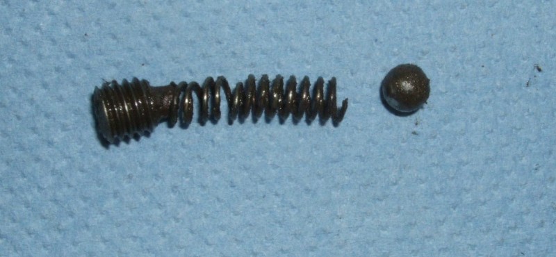

Es kommen eine (bereits etwas gestresste) Druckfeder und eine kleine Stahlkugel heraus:

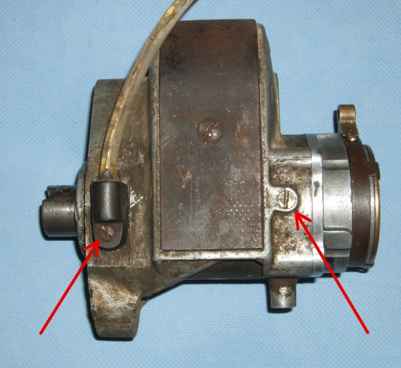

Auf der einen Seite kommen jetzt der Stromabnehmer (linker Pfeil) und die Masse-Kohle (rechter Pfeil). Der Halter für die Masse-Kohle ist aus Messing und ging gut heraus.

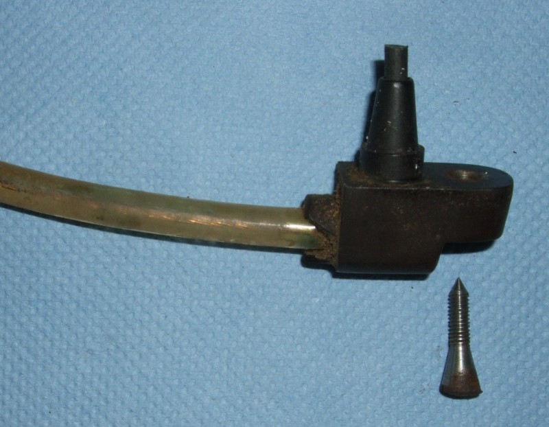

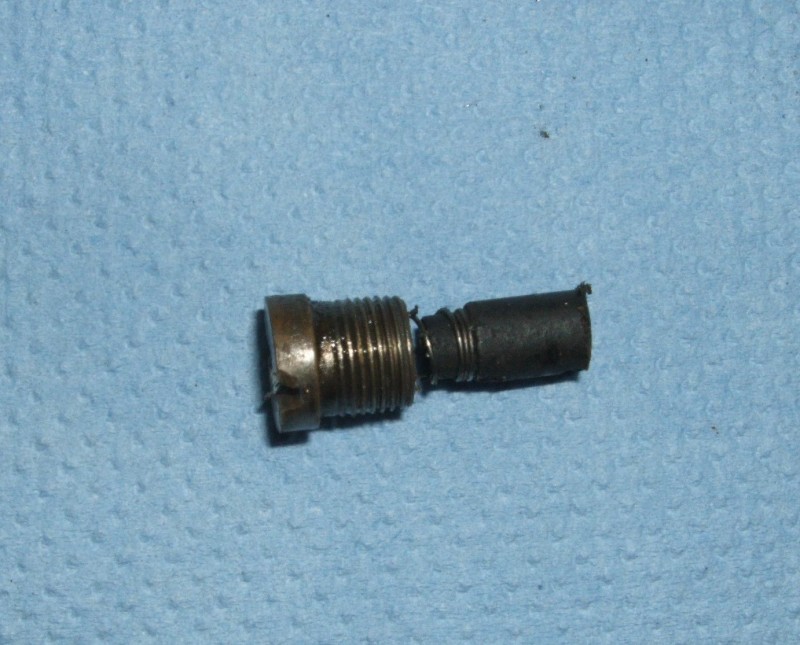

Hier der ausgebaute Stromabnehmer. Wenn man das Zündkabel ausbauen will, ist unter der Feder mit der Schleifkohle eine kleine Spitzschraube, mit der das Kabel aufgespießt ist. Gewalt sollte bei diesen Bakelit-Teile vermieden werden, sonst zerbröseln sie. :roll:

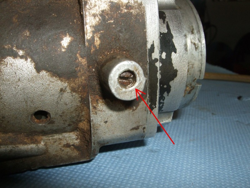

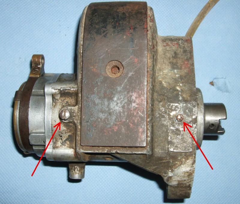

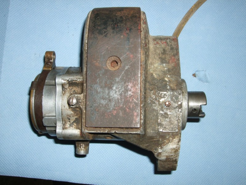

Auf der anderen Seite des Zündmagneten kommt jetzt die Ersatz-Funkenstrecke (rechter Pfeil) und die Halteschraube für die Polhülse (linker Pfeil). Bei der Spitzschraube der Ersatz-Funkenstrecke hatte ich kein Glück. Da brach der Schraubenkopf ab. :( Weil ich aber bei ebay Kleinanzeigen ein unbeschädigte Gehäuse kaufen konnte, ist das halb so schlimm. Ich habe die Spitzschraube ausgebohrt und musste mir keine Mühe geben, dass das Gehäuse nicht beschädigt wird. Die Halteschraube für die Polhülse habe ich absichtlich noch nicht herausgeschraubt, damit die Polholse und der Anker stabil gelagert bleiben
Dann habe ich die Antriebskupplung von der Ankerwelle abgebaut. Laut Ersatzteilliste sollte sie mit einen Kegelstift gesichert sein, der hat aber gefehlt. Beim Abziehen der Kupplungsklaue aufpassen, es kommt eine Scheibenfeder ("Halbmondkeil") zum Vorschein. Wenn man jetzt die die Halteschraube für die Polhülse (linker Pfeil im vorigen Bild) herausschraubt, kann man Polhülse und Anker aud dem Zündmagneten herausnehmen. Laut Anleitung sollte für diesen Arbeitsschritt der Zündmagnet in einen Schraubstock eingespannt sein, dass das Magnetfeld des Hufeisenmagnetes nicht unterbrochen wird. Da mein Magnet aber sowieso schon sehr schwach ist und außerdem das Gehäuse umgebaut wird, komme ich um ein Aufmagnetisieren eh nicht herum...

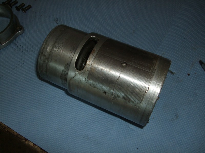

Hier ist die Polhülse:

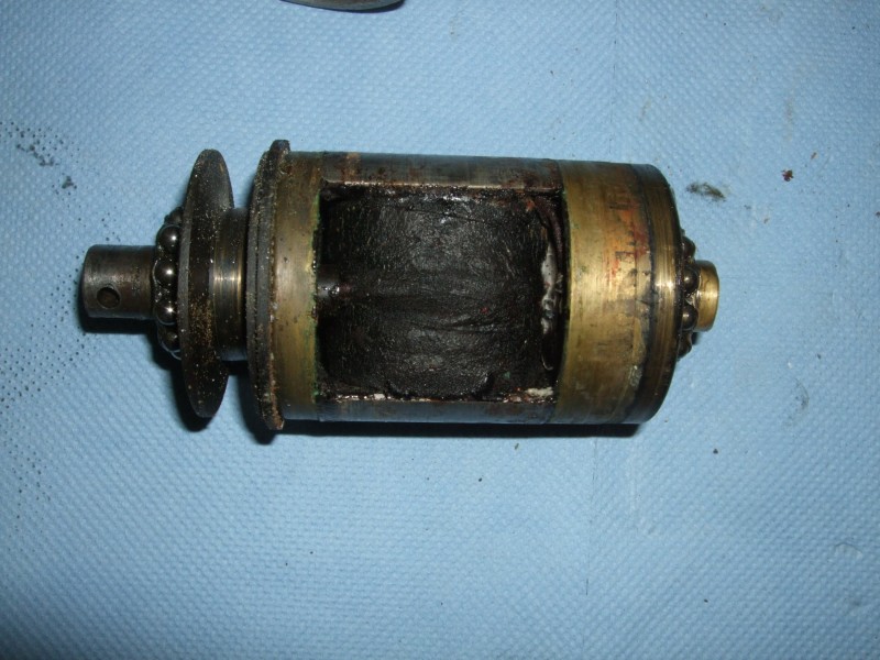

Und der Anker: Links der Hochspannungs-Schleifring, auf dem der Stromabnehmer läuft. In der Mitte der eigentlich Doppel-T-Anker mit den Wicklungen und rechts der Masse-Schleifring aus Messing. Innen drin befindet sich der Kondansator.
Durch jahrelange fachgerechte Lagerung hat die Isolierung des Ankes angefangen zu schimmeln :? Die Primärwicklung ist wahrscheinlich noch OK (Widerstand ca. 1,4 Ohm), die Sekundärwicklung hat leider keinen Durchgang mehr, selbst auf der 20 Mega-Ohm-Stufe zeigt das Multimeter noch nichts an. Der Anker wird wohl zum wickeln (lassen) müssen. Kann mir da jemand einen Spezialisten empfehlen? Derjenige, bei dem ich bisher immer war (Uwe Horn aus Tettnang) macht leider nichts mehr.

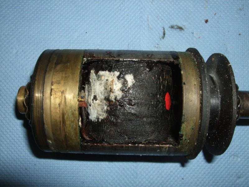

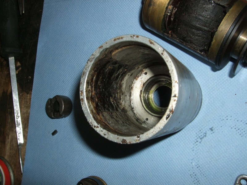

Der Motor wurde wahrscheinlich mal sehr heiß. In der Polhülse ist alles voll mit dem Isoliermaterial der Wicklung verspritzt (Schellack?)
Und dann hätte ich noch eine Frage. Ich musste ja die Spitzschraube der Ersatz-Funkenstrecke ausbohren. Weiß jemand, wie lang die sein muss (Abstand zum Schleifring)?

Der Abstand der Spitzschraube von der Sicherheitsfunkenstrecke sollte so gewählt sein das der Abstand kleiner der maximalen Funkenlänge ist. Gehen wir mal von einer Funkenlänge von 7 mm aus machst du halt 5-6 mm bis zur Schleifringfläche.Sie soll ja nur einspringen wenn sonst nirgens ein Funken überspringen kann. Ohne diese Schraube forderst du im Zweifelsfall die Isolation des Ankers heraus,gilt auch für einen neu gewickelten der moderne Materialien hat und unter Vakuum vergossen ist. Nie ohne Last betreiben das gilt auch für Batteriezündspulen!!!

Ich habe mittlerweile einen zweiten baugleichen Zündmagneten zu einem vernünftigen Preis aufgetrieben. Für die zwei Deutz Projekte von einem Kumpel und mir brauchen wir sowieso zwei. Beim zweiten konnte ich die Länge des "Funkenstreckers", wie er in der Anleitung heißt, nachmessen. Es ist eine M3 Spitzschraube mit 16 mm Länge. Somit ergibt sich ein Abstand von 2,5 mm zum Schleifring.
