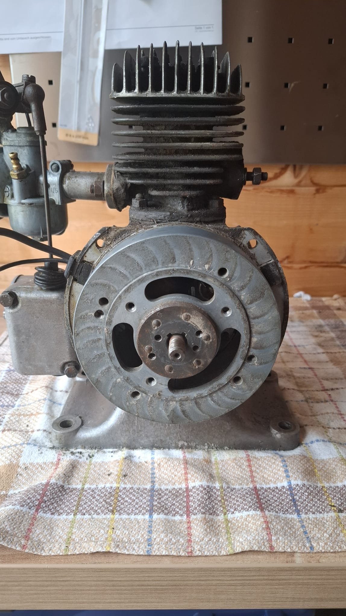

ich möchte gerne die Zündung meines Sachs Stamo ST50 erneuern, jedoch weiß ich nicht, mit welchem Werkzeug ich das Polrad demontieren kann. Ich habe im Internet Polradabzieher gefunden, das Problem ist bloß, dass ich kein Gewinde am Polrad finden kann, wo man den Polradabzieher reinschraubt.

Hallo Leandro,
es ist ein Feingewinde, wo der Abzieher drauf geschraubt wird. Daher nicht gleich zu sehen. Es ist ein Außengewinde, am runden Metallteil, in der Mitte des Polrades.
Es ist ein Glockenabzieher, nimm bloß keinen Arm-Abzieher, der außen oder in die Löcher greift. Schäden sind da vorprogrammiert.

da nicht immer ein richtiger Abzieher zur Hand ist, habe ich auch schon mit einem Dreiarmabzieher gearbeitet.
Den spanne ich vor und geb ihm dann einen Prellschlag, dann löst sich das Polrad mit einem lauten Knall.
Ein passender Polradabzieher ist natürlich sicherer.

Der Beitrag ist schon drei Monate alt, habe ihn aber leider gerade erst gesehen.
Das auf dem Foto ist nur die Abdeckung des Polrades, die mit drei Schlitzschrauben am Polrads befestigt ist.
Die drei Schrauben hast Du schon entfernt. Die Abdeckung klebt nur noch am Polrad, weil sie mit Dichtungspapier unterlegt ist. Mit leichtem Klopfen fallt diese Abdeckung herunter, dann kommt das normale Bosch-Polrad zum Vorschein, das mit dem bekannten Abzieher leicht gelöst werden kann.
