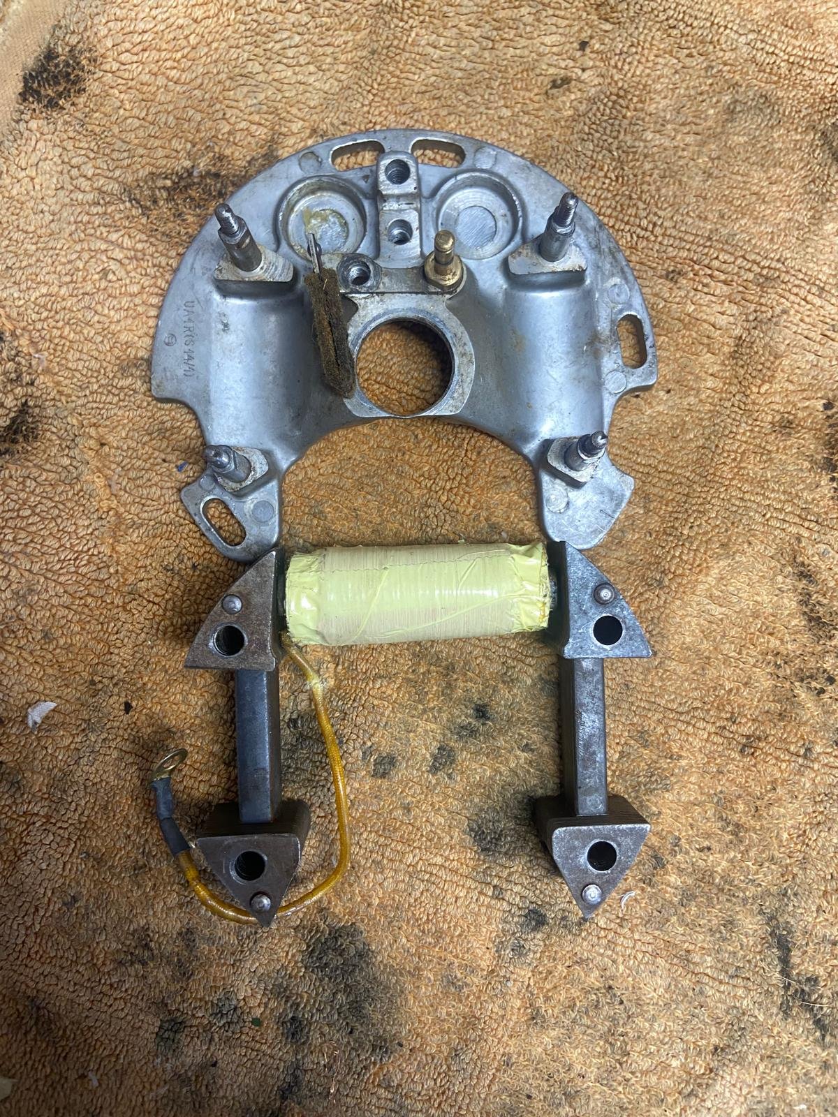

ich habe mir für die Ferien vorgenommen, meinen alten Sachs Stamo 4 wieder zum Laufen zu bringen und komplett zu restaurieren. Der Motor ist insgesamt in einem wirklich guten Zustand, und ich bin zuversichtlich, dass ich ihn wieder anspringen lassen kann.
Ein Problem habe ich allerdings mit der Zündspule: An dieser wurde schon einmal herumgebastelt, und sie wurde teilweise abgewickelt – leider ist sie dadurch defekt.
Ich würde mir daher gerne eine neue oder eine gebrauchte, funktionsfähige Zündspule besorgen.
Soweit ich weiß, wurden in den älteren Stamo-Modellen Wolfram-Zündungen und in den neueren AlNi-Zündungen verbaut.
Ich vermute, dass bei meinem Motor noch eine Wolfram-Zündung drin ist, überlege aber, eventuell auf eine AlNi-Zündanlage umzurüsten, falls das sinnvoll bzw. einfacher umsetzbar ist.
Hat jemand eine Idee, wo man eine passende Zündspule bekommen kann (neu oder gebraucht)?
Oder vielleicht hat ja jemand hier noch eine funktionierende Spule übrig?
Eine Neuwicklung der alten Spule würde ich eher vermeiden, falls es sich anders lösen lässt.
Vielen Dank schon mal im Voraus für eure Hilfe und Tipps!

Mach mal mehr Fotos von Deiner kaputten Zündspule..fehlt da die oben gelegene Hochspannungswicklung?
Ich bin kein Sachs Experte..aber mit der untersten Wicklung auf der Zündspule solltest Du eine funktionsfähige Zündig mit einer externen Zündspule zusammenbasteln können. Du mußt von der externen Zündpsule 15 an Masse und 1 and den Unterbrecher klemmen (zusammen mit einem funktionierenden Kondensator und der unteren Wicklung der Innenzündspule).
Das sollte funktionieren, in so fern noch ein vernünftiger Magnetismus in der Schwungscheibe steckt.

Oben sind noch ein paar Fotos der Zündspule bin gerade im Urlaub, kann deswegen noch keine neuen Fotos machen.
Gruß Elia

Na die Fotos oben hab ich gesehen, melde Dich mal wenn Du wieder zu Hause bist.
